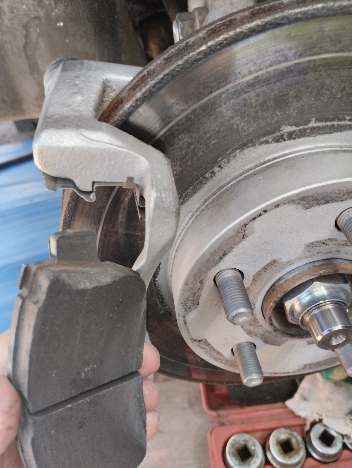

поправочка. 20к отъездил.  поставил новые торм диски, увидел полосу. снял и обнаружил скол.

27.05.2022 в 11:09, artemkaftf сказал:
Чет на фото не похоже что это новые диски, даже на пробег 20 тыс. не похожи.
увидел полосу
Просто так ржавчина, полосы не появляются. Колодка в скобу нормально вставляется? Поршень суппорта не заклинил?
Загадочная история. :popcorm:
1 час назад, Buran сказал:
Да похожи - заводское покрытие ещё в полном порядке) А вот со скобами и суппортом надо разбираться...
Владимир09
Даю 99% что это краска не заводская, покрашено вручную, как и скоба. По корозии внутри ротора этому диску лет 10, а то вовсе заводской 08 г.в.
З.Ы.
Я вижу это так, автор почистил снаружи суппорт, ступицу и покрасил. Поставил колодки на диск с буртом от выработки, поэтому колодка не прижималась, или поршень закис напрочь и не тормозит/ не растормаживается. Одно мне ясно точно, новым диском, как утверждает автор, тут и близко не пахнет.
Изменено пользователем Buran
38 минут назад, Buran сказал:
Владимир09 По корозии внутри ротора
Рассмотрел поближе (с телефона) - согласен!)))
Владимир09
З.Ы.
Поясняю, пишу с телефона, за орфографию и пунктуацию сорян:
20тыс назад я ставлю колодки кётл на старые торм диски(толщина у них подходила к минимуму, снимаю аккуратно фаски болгаркой, рабочая поверхность без искажений, ровная, фото могу скинуть). Обслуживаю все направляющие. Нынче меняю торм диски на контрактные и вижу скол. Собрал как было, ехать надо было.
Тормозная система полностью обслужена.  Элементы торм.системы покрашены. Износ равномерный у колодок во всех плоскостях. Торм.диски контрактные с толщиной 21.86мм. без каких либо буртиков, новые диски идут с толщиной 22мм. Колодки в направляющих пластинах не закусывают. Моей вины, что произошел откол фрикциона нет от слова совсем. Я каждый год весной и осенью смазываю направляющие. Не надо искать причинно-следственную связь в моих действиях. Такой скол еще у одного отписавшегося здесь человека, емнип

artemkaftf Ну если у Вас имеется корочка автослесаря, можно и посудиться. Любое вмешательство в авто должно быть квалифицированным. А так, всë на свой страх и риск).
Я рисковый, чинюсь сам.
Скол 99% вызван падением, вопрос где уронили.
04.06.2022 в 01:30, Trucker-69 сказал:
artemkaftf
проинспектировал колодки с другой стороны. тоже штоль уронил?)
халяву я люблю, но таким образом (ронять колодки) "просить" у производителя  новые колодки это  перебор для меня
