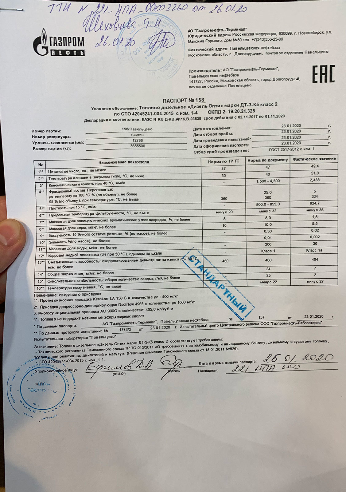

Но, честно говоря, - на азс 3 паспорта на дизель Опти, все они очень похожи, но различия небольшие все же есть.
24.01 заправился на ААЗС на Большой Почтовой. Т.к. заправщика там нет, я решил ливануть немного дизеля в бутылку для теста в морозилке... Получается, гпн нас обманывает. Температура в морозилке -18, а паспорте температура помутнения не выше -23. После ночи в морозилке соляра помутнела. Может они так же врут и с другими показателями их топлива. Имейте ввиду. Фотоматериаллы прилагаю.

herou Нужно почитать методику измерения, что считается помутнением и т.д.
Mir413 , возможно. Ну вообще-то, помутнение - это потеря прозрачности. Это топливо явно её потеряло.
herou если не по методике то не примут, эт я вам говорю как бюрократ со стажем :)
По ГОСТ 5066-91 (ИСО 3013-74) Топлива моторные. Методы определения температуры помутнения, начала кристаллизации и кристаллизации.
3.4.3. Воспроизводимость
Два результата испытаний, полученные в двух разных лабораториях, признаются достоверными (при 95%-ном уровне доверительной вероятности), если расхождение между ними не превышает 3,0 °С.
В версии 2018 года позволено такое расхождение в одном случае из 20.
одним словом вопрос реально ли в холодильнике -18, к ним ещё 3 градуса погрешности и почти попали :))

Mir413 , согласен. Ну тем нем менее... Жаль негде до -34 заморозить. Раньше на работе была лаборатория с точными климатическими камерами, а теперь её упразднили. Оптимизация...

Вчера, проходя мимо этой аазс, глянул паспорт - а там уже дт  с МНПЗ с Тп -17 и цетановым <50. Так что вполне там может быть компот с некой средней Тп. Мы же не знаем, что туда лили до, и вывешивают ли паспорта каждой завезенной партии. Разбор там очень хороший, вполне могут и каждый день завозить.

Могут же делать с нормальной плотностью зимний дизель . А то по некоторым заправкам ГПН плотность 807-809.
Разница огромна.
Такое бы топливо лил бы спокойно. Но его еще нужно отыскать )))
На моей "тропе" только с МНПЗ дизель, с плотностью 807. Езжу - восток - юго-запад.
