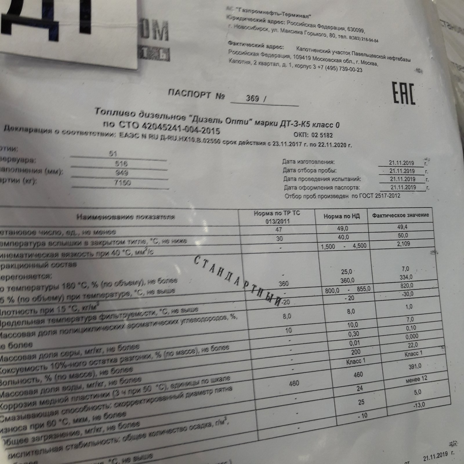

Ну вот, есть же зимнее ДТ с ЦЧ даже выше 51, в котором одновременно и плотность, и смазка, и мало ПАУ и серы. Как видим, порядочная плотность вполне сочетаема с хорошей температурой фильтруемости, а зимняя солярка бывает с нормальным ЦЧ и нормальной плотности. Могут же делать, просто не хотят ) Интересно, на что влияет зольность при эксплуатации авто?

А вот еще интересно, - норматив плотности, в сравнении с паспортом ТАНЕКО в соседней теме, там прописан "норматив по нормативному документу" 800-840, здесь 800-855, правда "норматив по документу". Или они используют разные нормативные документы, или по крайней мере один из них, а именно ГПН, не использует нормативный документ (использует свой иной документ, ненормативный):D, ну либо ГПН олухи и просто опечатались, ибо в ГОСТе никакой допустимой плотности свыше 840 в зимнем Дт нет.

Уж очень циферки хороши для зимнего топлива.
Если честно , то больше на межсезон похоже

Согласен. Может смесь зимы с межсезоном.
Присадок цетаноповышающих нет, а ЦЧ хорошее.
Надо дадьше смотреть "зиму" и ЦЧ.

Зимнее  неделю назад, МО, Реутов. Вроде едет также бодро. ЦТ 49,4, минус 30. Цена 47.70 р/л20191124_201320.thumb.jpg.e280acfc5c1b6fe0fa86c3d66873c829.jpg

Сегодня, там же. ЦТ - 52., цена 47,70.

Почему смесь зимы и межсезона? Если татары смогли делать зимнее Танеко с достаточно высоким ЦЧ, то и другие могут это делать. По-моему сейчас ГПН и Танэко безусловные лидеры по качеству. ГПН сильно улучшил качество своего опти, возможно, из-за очередной модернизации МНПЗ и с постепенным вводом там евро+. А когда придет дизель Gdrive, то и Танэко может быть подвинется в сторонку.
13 часов назад, Владимирович сказал:
Какой то зимнее  класс "0" - переходное ближе к зиме что ли?
Но паспорт хороший. Как и вчера выкладывали . Но вчера было зимнее класс"2"
