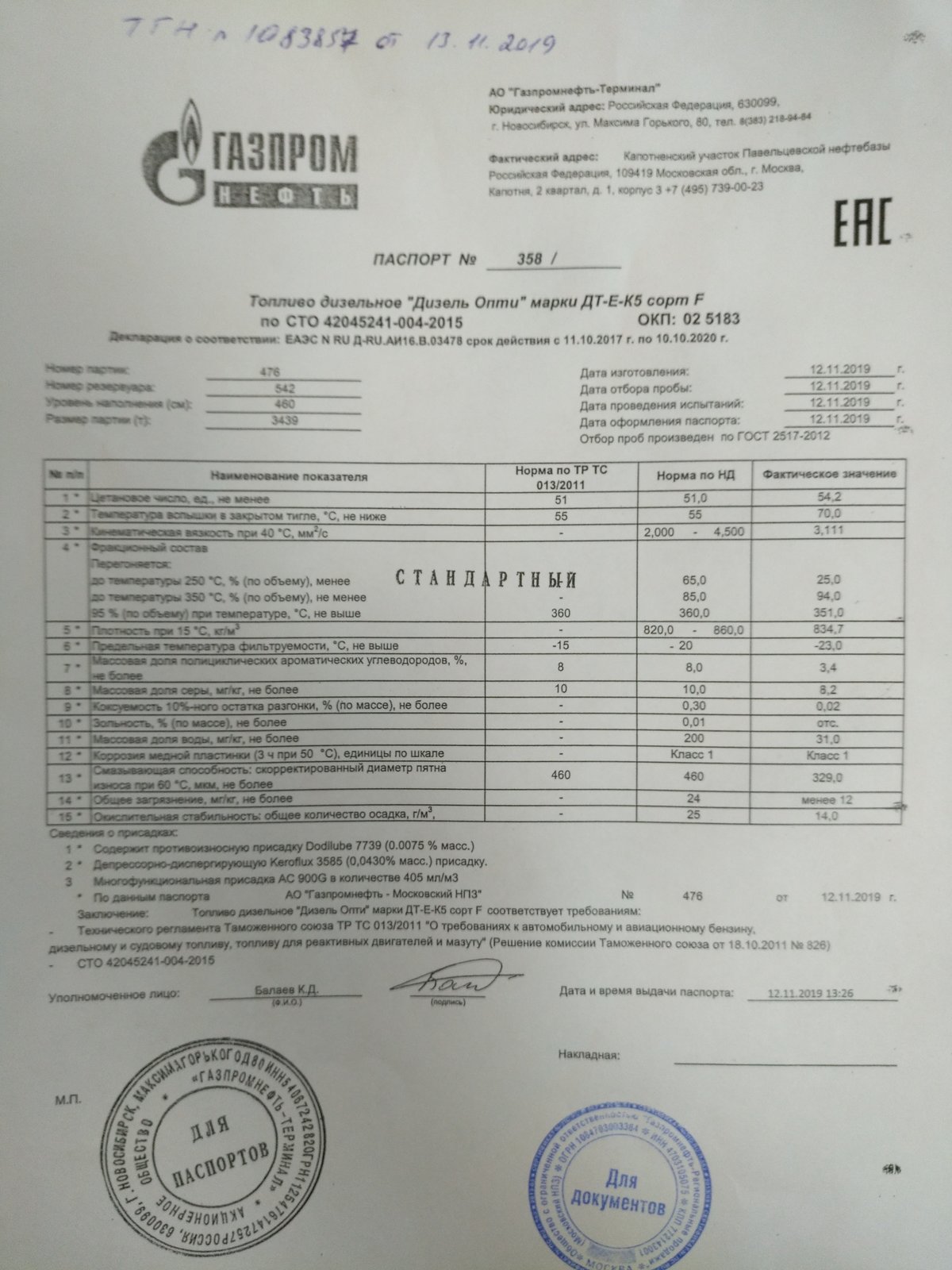

Паспорт с АЗС №321 г. Клин Ленинградское шоссе 87 км справа от Москвы.

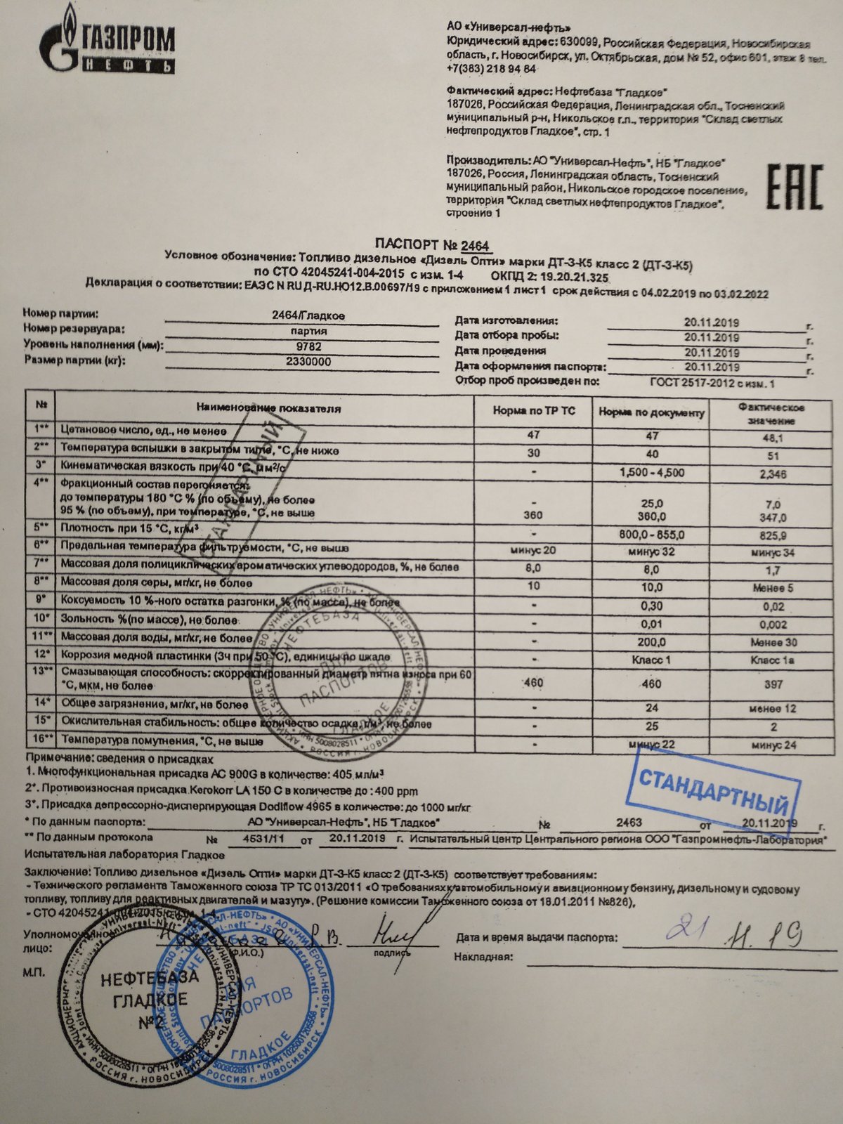

Паспорт с АЗС №7 Санкт-Петербург Таллинское шоссе, 151 к.1 Дизель G-drive
Обычный Опти получается не хуже, а по смазке так лучше G-drive.

Сегодня надо было заправиться, думаю, поеду на ГПН, пока у них цч высокое, заехал на азс 277 на М1 - попросил паспорт, а там цч 51,7, смазывающая 410, фильтруемость всего -17 вроде. Знал бы, поехал на Татнефть за зимним Танеко.

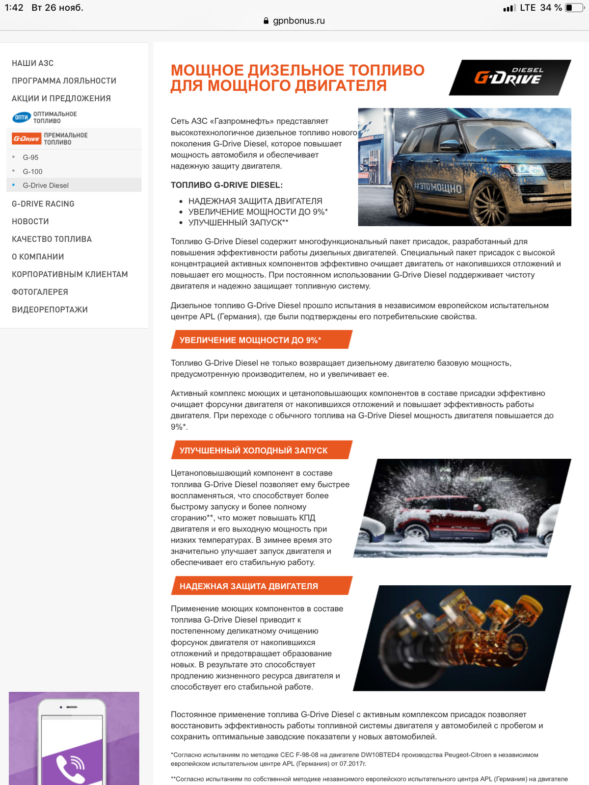

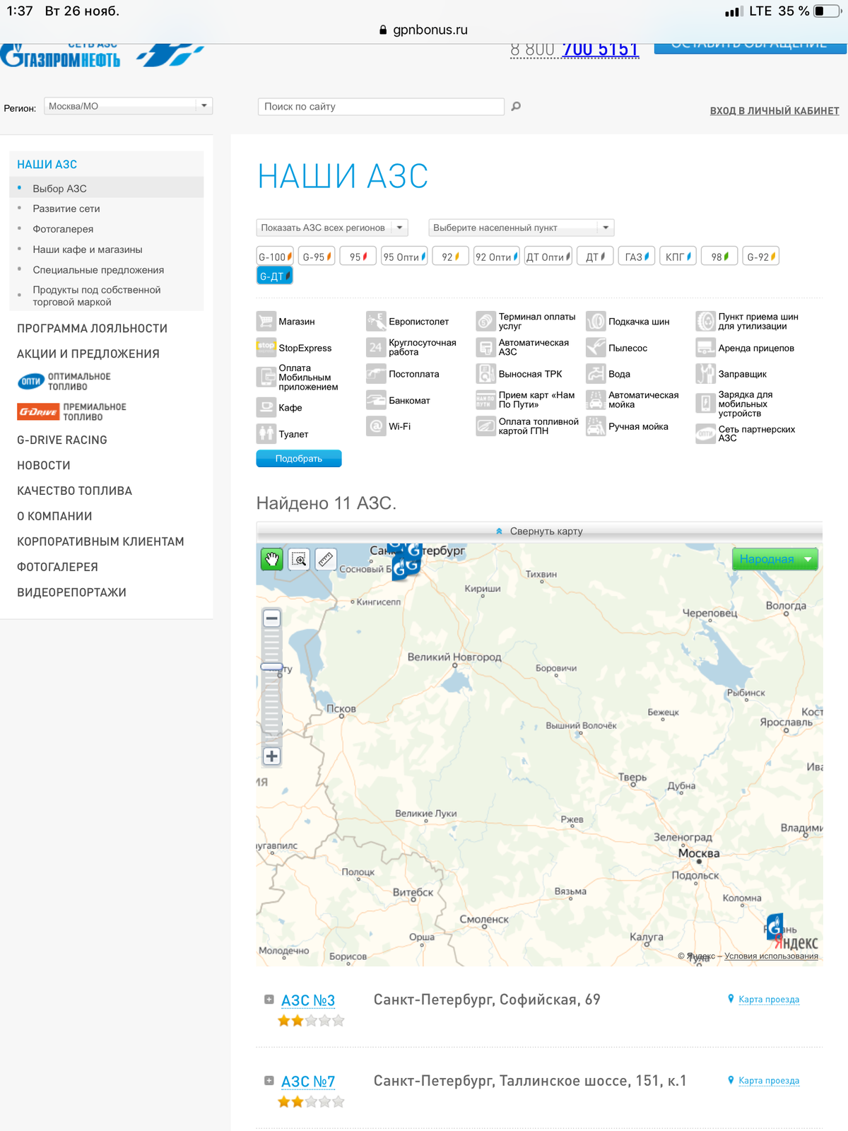

Вообщем судя по сайту газпромнефтьазс  новое супер топливо ДТ G драйв есть пока только на 11 азс в стране: 10 в питерском регионе и 1 - в Рязани, но сама информация об этом дизеле уже есть и на сайте. Думаю в ближайшем времени мы сможем испробовать этот продукт и в Москве

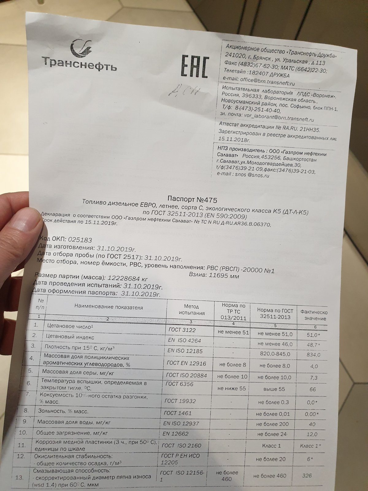

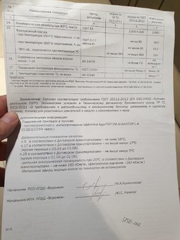

Вчера заправился на единственной в Воронеже заправке Газпромнефть, про Опти операторы даже и не слышали....
2 минуты назад, Yar36VRN сказал:
Топливо я так понимаю не Газпромнефти ( Транснефть ) ... Может заправка Газпром ? И вообще оно еще до сих пор летнее судя по паспорту .
Не, заправка именно "Газпромнефть",  АЗС №15 Воронеж, Остужева, 51. Единственная))). А почему летнее я и сам не понимаю, операторы талдычут про -18, но мы то с вами разбираемся.....
