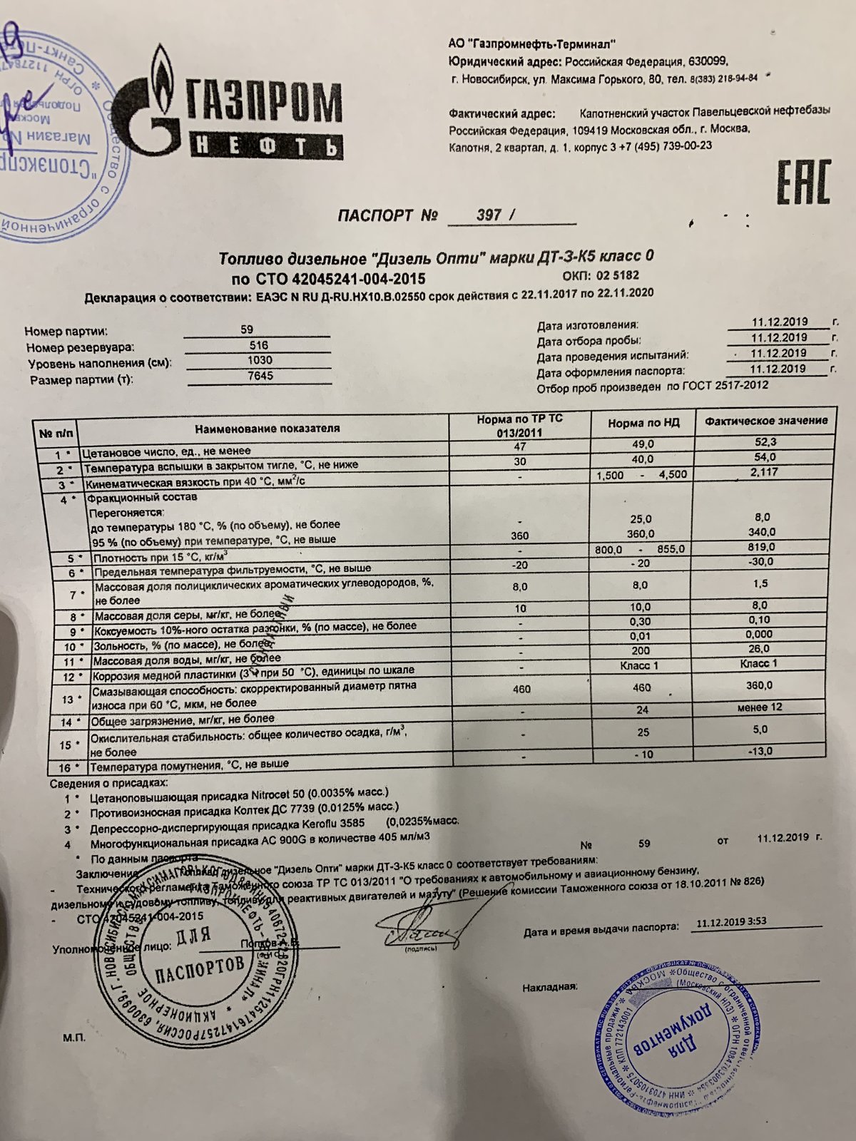

Заправился сегодня, Боровское ш. Отличное топливо, по характеристикам вообще другое, нежели на ААЗС ул.Озерная (паспорт выше), и цена приятная, 44.95 + бонусы 1р. с 1л.
Наконец ГПН окстился и цену опустил на 1.10 р., наверное сильно спрос упал;)

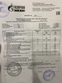

ГПН в Бутово, ЦТ 52,4. Стоимость 46.95 р/л.
Дизелек прет!

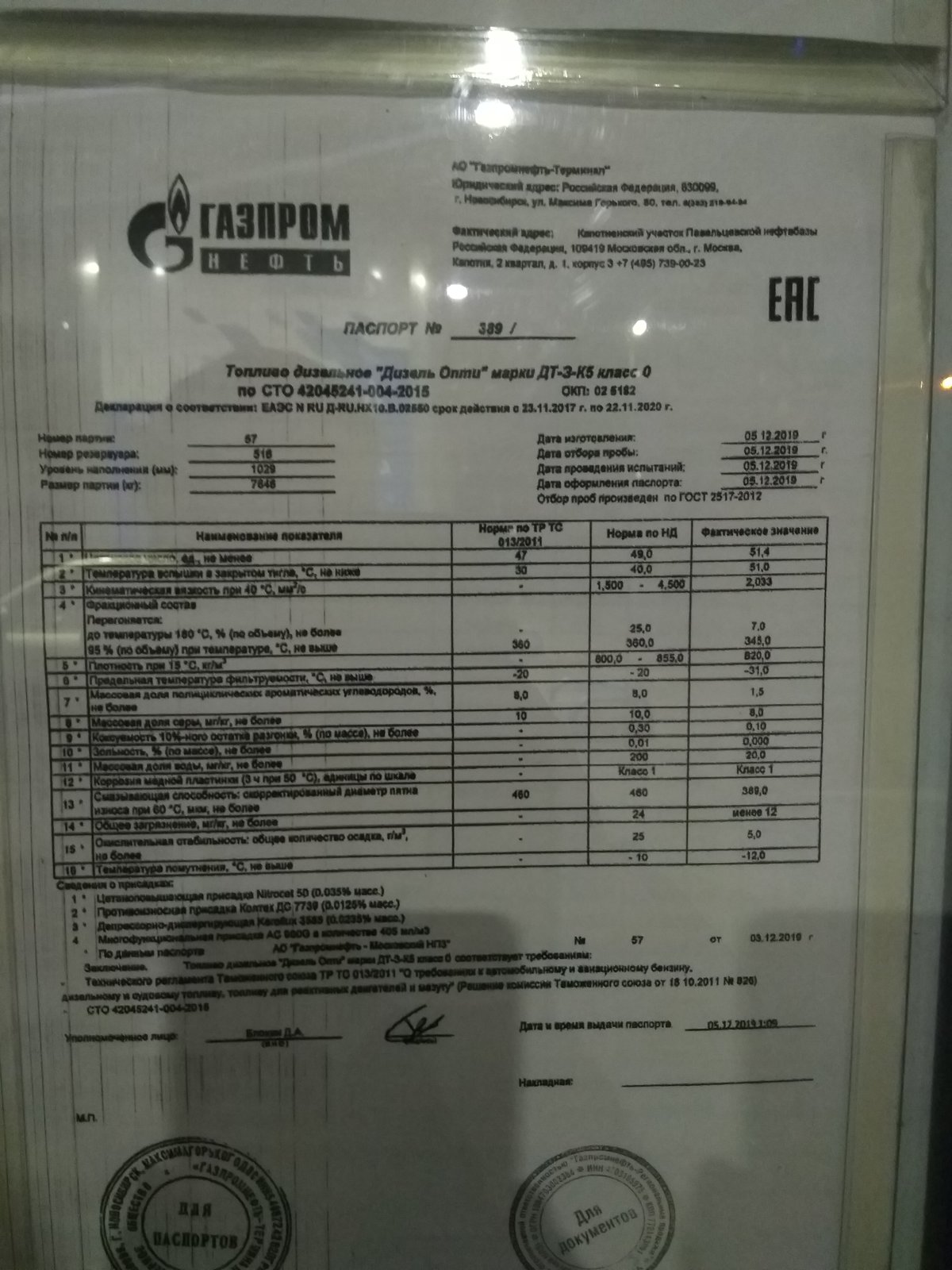

Вот сегодня залил. ГПН ААЗС 143. Вроде бы всё чётенько, серы правда многовато, но зато ЦЧ более 51, смазывающая норм, плотность норм, фильтруемость норм. У меня двигатель Евро-3, там допускается до 300мг серы, ему наверное без разницы там 5мг её 8 или даже 10. А значительная разница между t помутнения и предельной t фильтруемости, вероятно, говорит что взяли межсезонное топливо и бахнули в него депрессорно-диспергирующую присадку, т.е. антигель, ещё на нефтебазе. При t помутнения парафин из солярки начинает твердеть, но присадка не дает ему образовывать комочки и топливо хоть и мутное но все равно проходит сквозь топливный фильтр, вплоть до предельной t фильтруемости. Не знаю какие побочные эффекты от этого могут быть. А, забыл - цена 46,35.

Согласен.
Вот и поэтому тоже не стал заправляться на ААЗС на Озерной капотненским Дт с МНПЗ, паспорт на предыдущей странице выкладывал, а заправился "нормальным" долгопрудненским Опти на Боровке, паспорт чуть выше. Еще и дешевле))

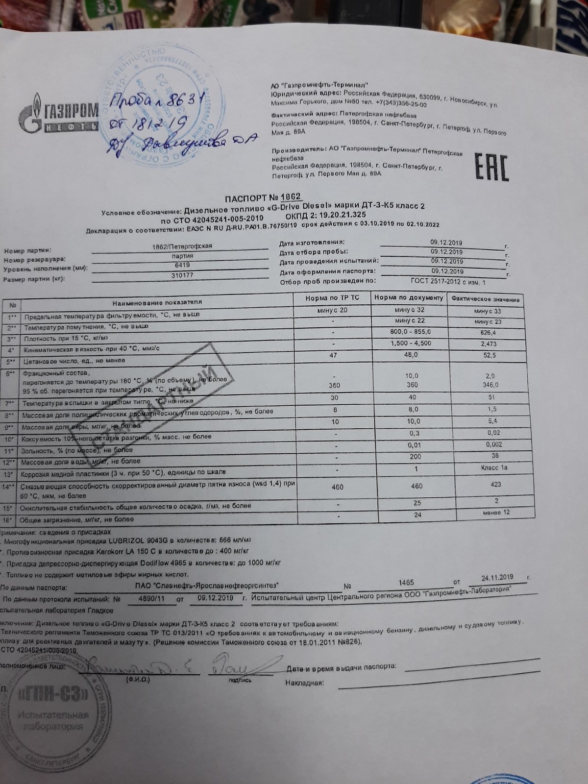

Не Москва, конечно, но уже второй раз заправляюсь. Вроде прет и дышит чуть бодрее чем под Лукойлом.

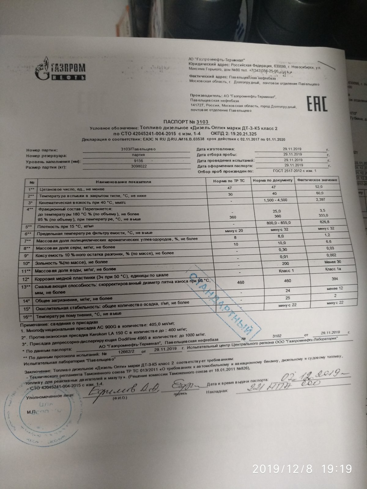

Насчет Бронниц не знаю... но в Кощейково (Лесной) ДТ-опти, ошибка в навигаторе... проверенно два дня назад, вот паспорт и мне понравилось топливо и по паспорту и ощущениям, буду заправляться и в след раз, пока не испортится....

Неплохо.
Чойта температуры помутнения нет.
^^Межсезон.
Разница с зимним по предельной температуре фильтруемости, всего 3 градуса.

Да, и у Е еще цетан выше и плотность. И воды мега-мало.
Ну цетан, оно понятно, там и по норме, разница существенная, меня другое смущает, разница в темп. фильтруемости достаточно небольшая, ведь три градуса - эти по сути ни о чем.
И это в канун нового года. То есть, через неделю вполне может понадобиться опять «переводить процесс обратно» на зимнее.
Неужели целесообразность настолько велика, что так легко можно туда-сюда играться, или в данном случае, все зависит от количества антигеля, которое плеснут в резервуар, вот и вся разница?
