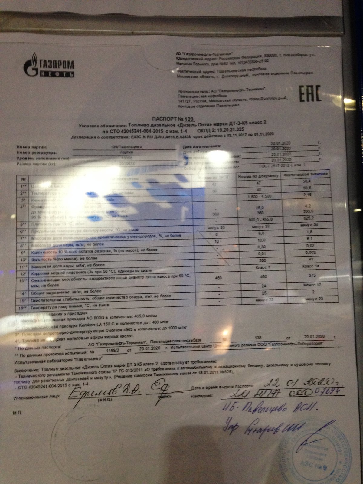

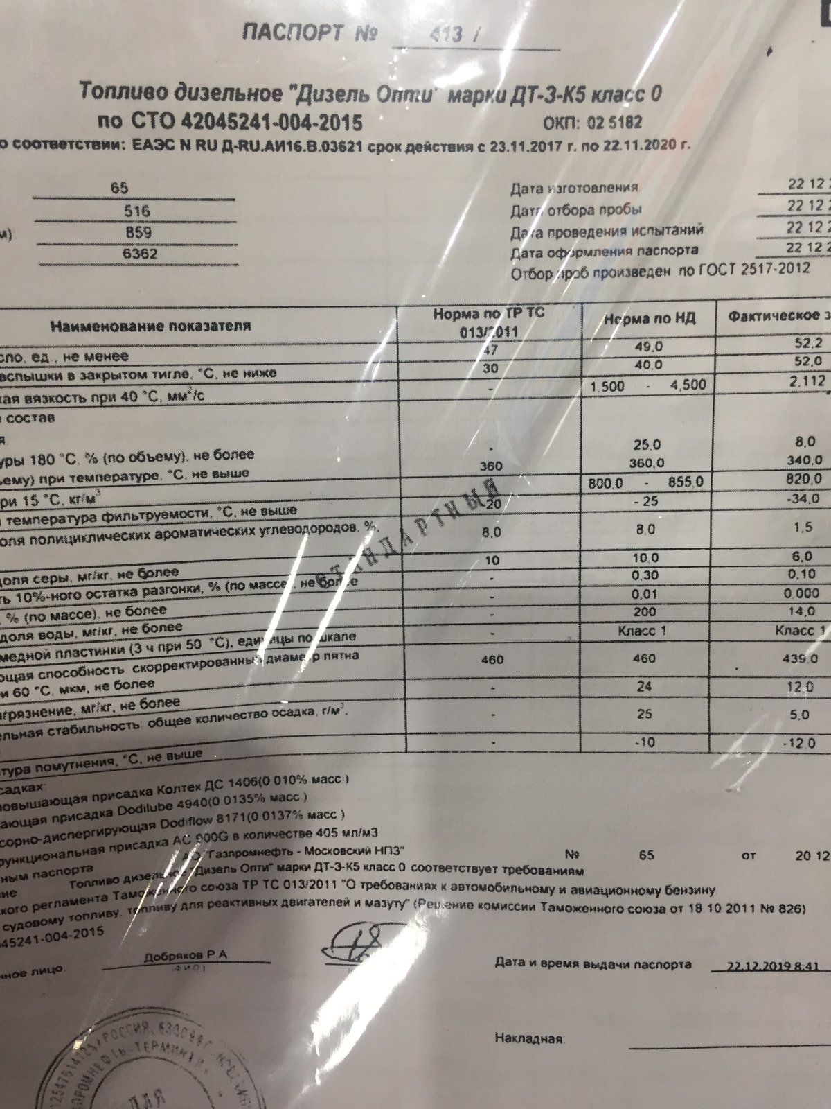

А не смущает разница в температурах помутнения и фильтруемости в вашем паспорте, кмк это странно для зимнего.
А "антигеля" по паспорту в зимний введено даже меньше..
3 часа назад, Dmiter сказал:
Это тоже конечно не по феншую, но вот эти манипуляции(зимнее/межсезон) в три градуса с темп, фильтруемости, все больше заставляют задумываться о том, что  все эти бумажки от балды рисуются даже на ГПН.
1 час назад, Bitty сказал:
Согласен, а на что ещё думать.. Тем более, повторюсь, странно, что при этом в зимнее ДТ и Д-Д присадки меньше добавлено.

На ААЗС на Большой Почтовой стали наконец то выкладывать паспорта, причем меняются чуть ли не через день, тк разбор большой. В районе 21ч, почти каждый день там заправляется куча уборочной техники. Во вторник вечером заправился, но паспорт не сфотографировал, а вчера вечером уже другой висел, с Павельцевской нб. Кстати, при заправке запах почти не ощущался.

18 минут назад, Mr.S сказал:
Отличный дизель.
Но никак нельзя сравнить с паспортом , что выше. Совершенно разные.
И так по заправкам . Не знаешь , что нальешь. А ездить выискивать по Москве нужный паспорт нет ни желания , ни времени

Прям из криминала вижу низкое смазывающее, плотность еще низковата, а все остальное вполне на уровне.

1 час назад, Mr.S сказал:
Зато разнообразие, каждый день что то разное.
Да норм плотность, не 807-811 же как выше и подобных;)
12 минут назад, Dmiter сказал:
Я про него и написал. В котором 807, выше моего паспорта на пост. К тому, который я выложил, у меня нет вопросов. И едет на нем отлично. Вернее на предыдущей партии, но там показатели были почти такие же.  Даже чуть тише двигатель стал работать, чем на Танеко, который до НГ заправлял.
