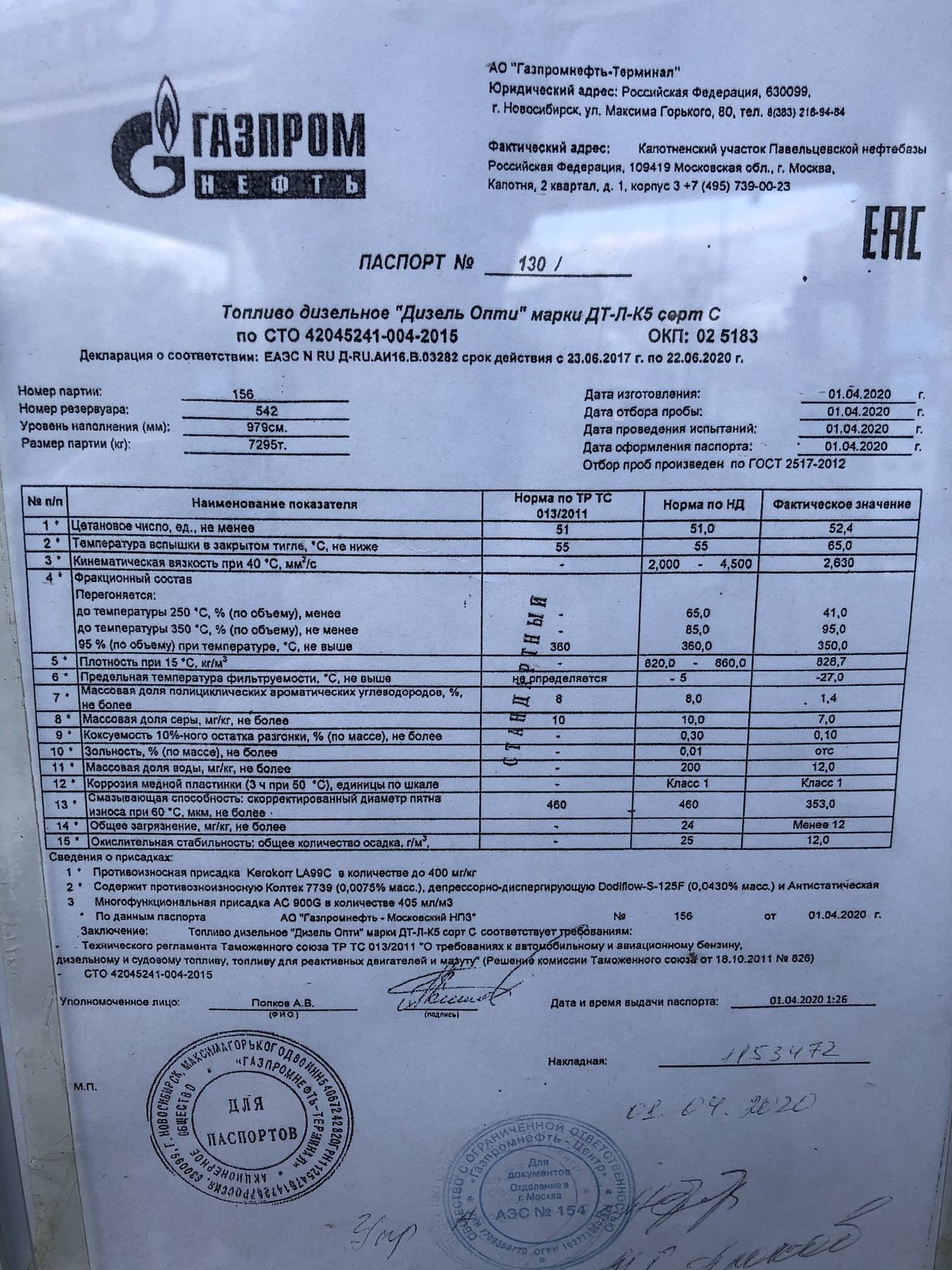

ААЗС N151 ул.Озерная, - ещё зимний, унылый средний).
Но заправлялся на соседней, N8 на ул. Б.Очаковская, паспорта там не было, оператор по связи через колонку по просьбе связывалась с логистами, сказала дизель межсезонный, привоз 23.03.2020, вроде с Долгопрудного. Получается, межсезон уже пошел, и уже чуть ранее тоже здесь выкладывали. Машинка шепчет налей еще:D

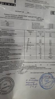

Сегодня тоже посмотрел паспорт, межсезон но запирался поехал на другую АЗС.IMG_20200325_191249.thumb.jpg.b9867b6df2e51bd73663acb3548d5850.jpg
spieler очень похоже на летнее, его завезли сегодня, но цена таже как у зимнего. Едет бодро.

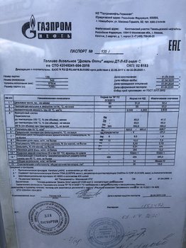

Свежее ДТ, АЗС ГПН г.Реутов.
Шикарный дизель
17 часов назад, Владимирович сказал:
Странный летний дизель с ТФ - 27

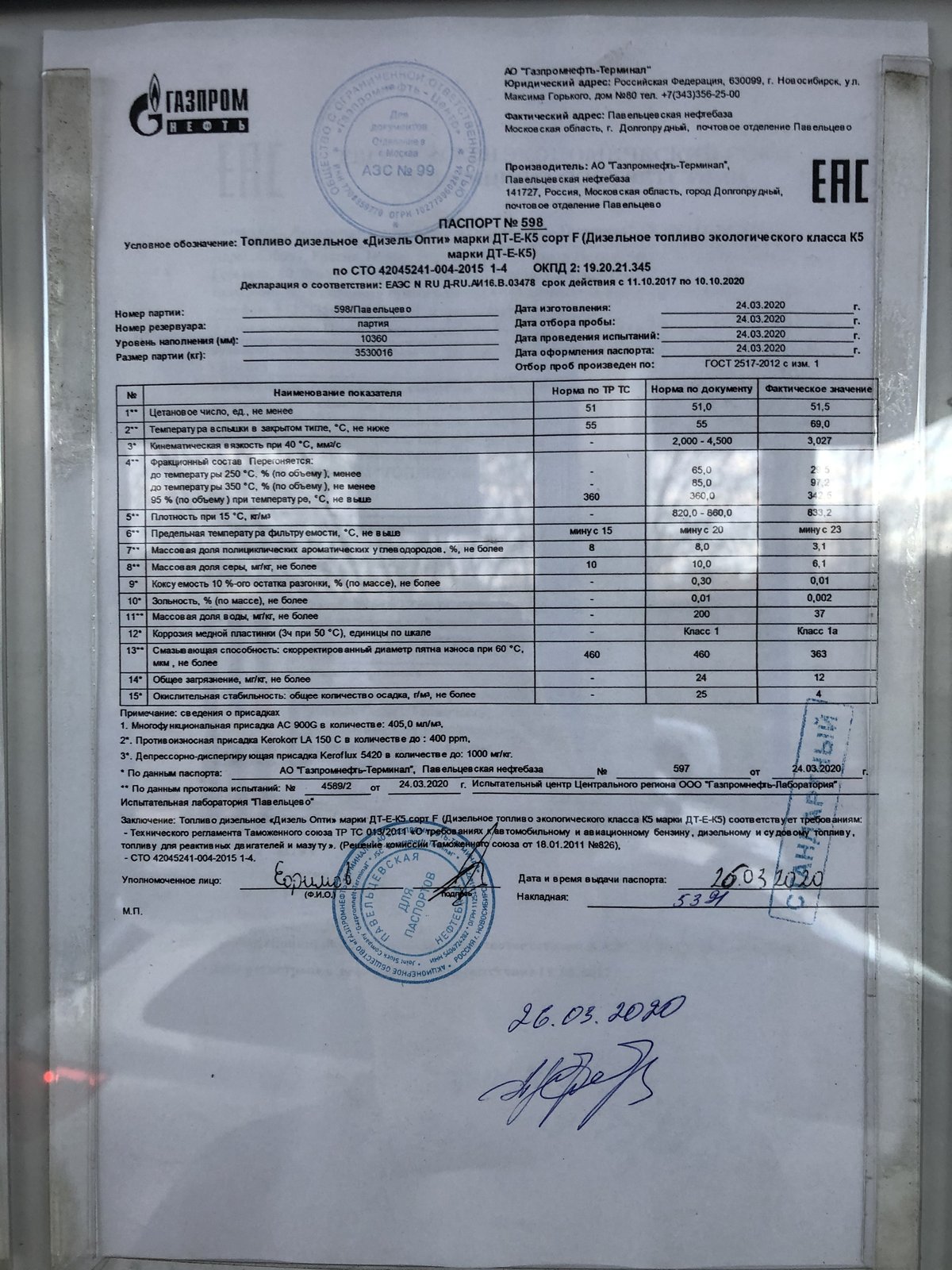

26.03.2020 в 00:30, Dmiter сказал:
Сегодня там же. Паспорта качества на стенде нет, - вероятно, ещё всю туже партию реализовывают.
Частично налил солярки в тару, сфоткал, как вам?
На запах - не отторгающий, не резкий, что называется не "воняет", но конечно запах дизтоплива есть.
Изменено пользователем Dmiter
Не Танеко конечно, но вполне-вполне)
На аазс ГПН на Яна Райниса уже летний дизель с московского НПЗ с предельной температурой фильтруемости -27. Также обращает внимание,что добавлено две разные противоизносные присадки. Машинка едет бодро.
А на соседней улице от Райниса на Походном проезде межсезончик с Павельцевской базы в Долгопрудном.
У летнего ТФ больше...

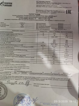

Газпромнефть. Краснодар, Красных Партизан 67/2
Заправлялся через навигатор.
Смазывающая 392 если не видно. Качество совпало - паспорт сам смазан был плюс телефон через стекло мазанул.
По паспорту ничего так топливо, но запах из выхлопной просто жесть. Танеко просто цветами пахнет по сравнению с газпромом...
