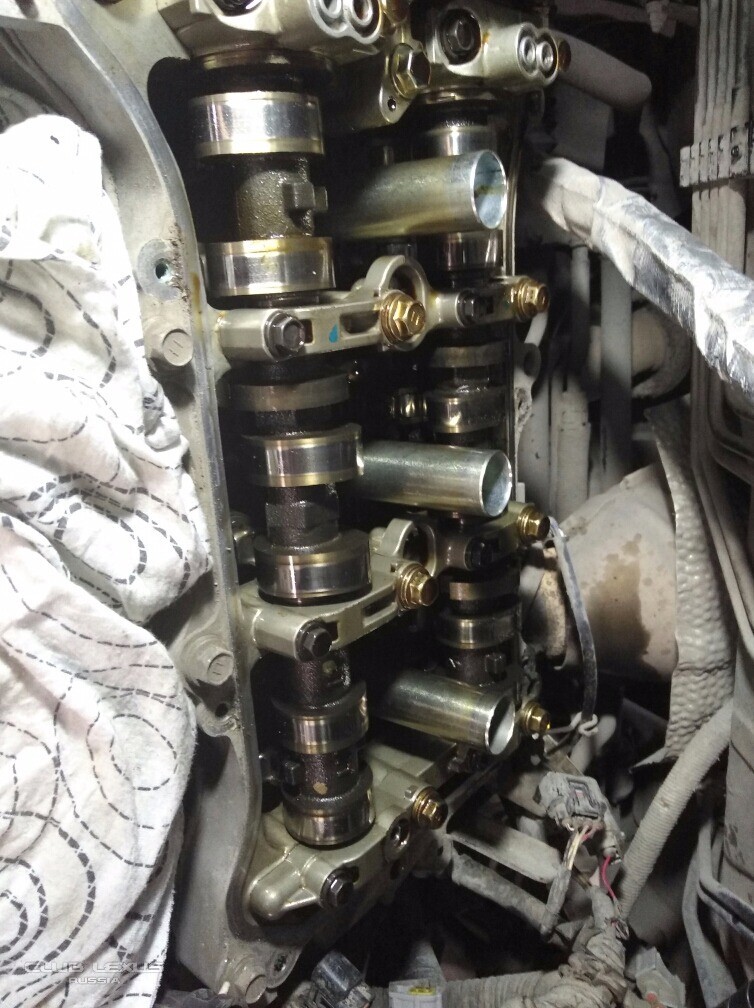

Сейчас пробег 139 т.км (только с отпуска), добрался до дальней головы:
Меняю масло 2 раза в год - осенью и весной, независимо от пробега (летом могу и дважды, если в отпуск на авто), только у официалов в надежде на оригинальность масла (с моей скидкой разница минимальная, если покупать и менять в другом месте, дешевле только самому), лью только Lexus 5w-40.
