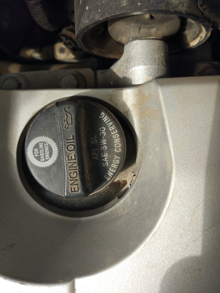

@Chernitsyn,Попробуй внимательно разглядеть крышку заливной горловины 2GR-FE.
А если будешь читать темы не с конца - найдёшь рекомендации Тойота.
шикарный совет))) 8 лет обслуживал машину по такой картинке)))
Ну и откуда тогда у меня в мануале 50ка взялась тогда, если в этом папирусе даже 40ки нет...
