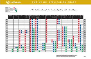

@Euro,Да по-моему в тысячный раз одно и тоже про "двадцатку" в этот мотор. Ещё раз из рекомендаций Lexus
