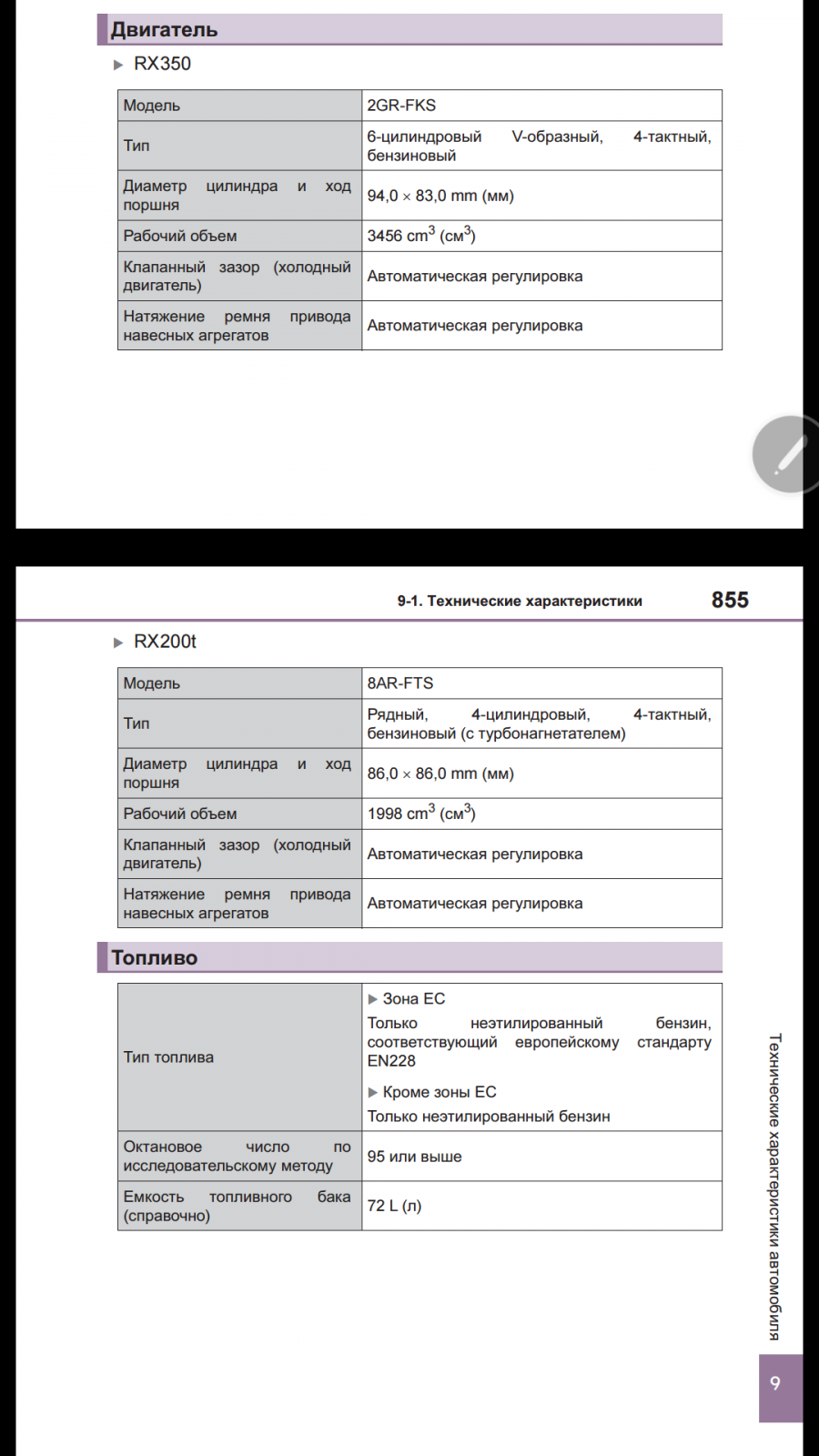

Скрин свежего мануала с нового RX350 с циклом аткинсона, для сравнения с прежним. 40ка присутствует.
блин ну вот те раз))) значит все же придется на 0-20 переходить? вольф пойдет или другое что посмотреть для сравнения?

40ка присутствует
Это региональное предпочтение дилера, через которое они зарабатывают больше на сервисном обслуживании и на после гарантийном ремонте моторов. Например, в США моторы с VVT-i запросто уезжают без ремонта за 300тысяч миль на рекомендуемой единственной вязкости SAE 20, а в СНГ VVT-i меняют уже при 70тысячах км.
Для современных синтетических моторных масел оглядка на жаркие температурные условия эксплуатации не имеет значения. Скажем на пикапах, которые таскают прицепы с лодками, большие нагрузки испытывает трансмиссия, а не мотор - мотор крутится и только, не испытывая каких-то разных нагрузок на ремнях или цепи ГРМ. Синтетические вязкости 5W-20 и 10W-30 уже не продавить никакой жарой, если система охлаждения мотора работает нормально - читай, при неисправной системе охлаждения мотор может кончиться на любом масле.
К тому же, на низковязких маслах КПД ДВС всяко выше - это тут на форуме обсуждалось и цифры приводились тоже. Темболее для Миллеровских моторов вязкость может быть ещё чувствительнее при сравнении цифр запаса хода (расход топлива) и тяговых (разгон) характеристик, например.
@санек485, в руководстве имеется в виду, что лучше использовать 0-20, оно самое лучшее для экономии и если "пенсионеришь" по дороге, то лучше не придумать. В тоже время, для езды с высокой скоростью и с большими нагрузками, то рекомендуется использовать более высокую вязкость. @Nordman же все подчеркнул.
