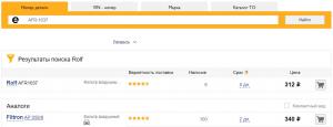

фильтры начинают поступать в продажу, AFR1089 - 404 р.,  AFR1088 - 298 р., дешевле Фильтрона на 24 и 11 рублей соответственно)))
Изменено пользователем madis
@madis, точно и  AFR-1037 появился по 326 руб.

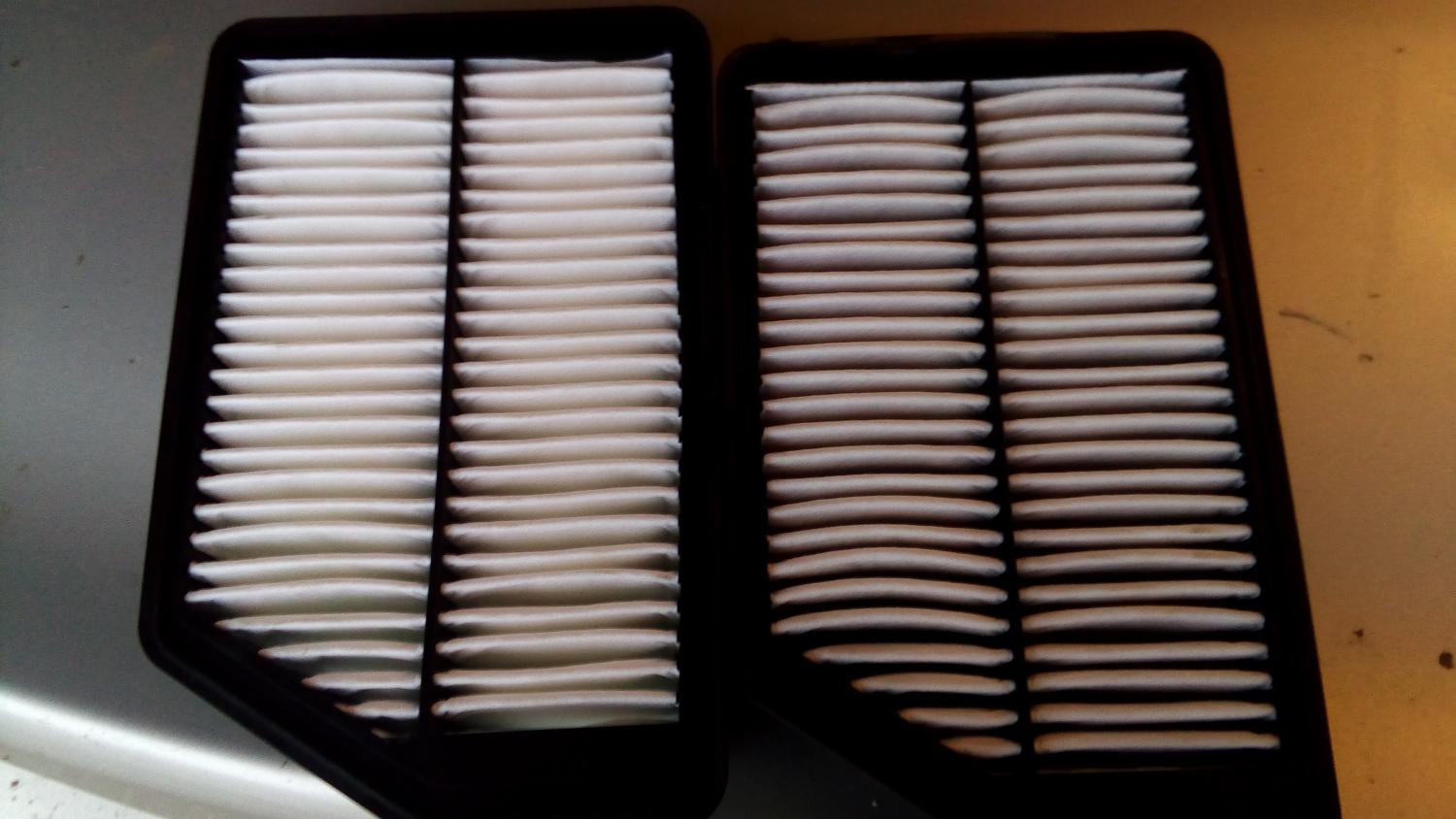

Rolf AFR-1077
Применение: Hyundai Elantra III, i30 II; Kia Ceed II

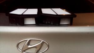

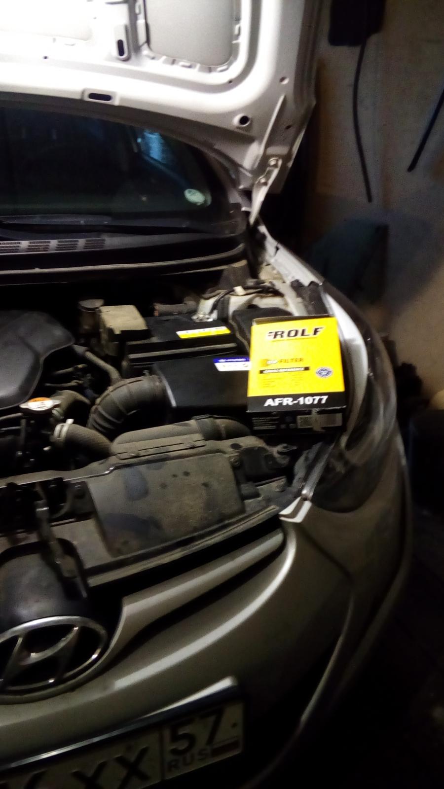

Получил воздушный фильтр Rolf AFR-1077 только 2 октября поэтому пишу с опозданием. Доставлен был прямо домой ТП CDEK, что очень порадовало. Коробка пришла немного помятой, но сам фильтр не пострадал.
Автомобиль Kia Ceed JD 2012 года выпуска, двигатель G4FG (1,6 129 л.с.)
Сравнение будет с фильтром Сибтэк, который в данный момент стоит в автомобиле, с оригиналом сравнить не получится, нет сейчас под рукой. Сибтэк на данный момент прошел уже около 9000 км за 2 месяца, мотался на море и обратно и по месту. А городе сейчас почти все дороги были в ремонте поэтому пыли от снятого асфальта он нахватал прилично и вскоре уступит место Рольфу, который надеюсь отходит до следующего лета.
Как видно складки выполнены не равномерно у обоих фильтров. У оригинала с этим все четко и ровно. Но качество пластика и аккуратность приклейки материала к пластику у фильтра Рольф все же по лучше Сибтэка. Само качество фильтрующего материала примерно одинаково, как и эластичность уплотнительной резинки. Но резинку у нового Сибтэка при установке пришлось буквально распрямлять руками, была большая складка и даже не закрывался короб фильтра на авто, но сейчас обжалась и вроде нормально.
Вывод
При сравнении двух фильтров Рольф и Сибтэк побеждает конечно Рольф. Он более качественно изготовлен, это конечно очень заметно при сравнении, само качество фильтрации  оценить нет возможности. Но до оригинала Hyundai/Kia фильтру Рольф конечно далеко, там качество изготовления и сам фильтрующий материал еще лучше. В итоге все упирается в цену фильтр Сибтэк стоит около 150 руб., оригинал около 470-480 руб. Если цена Рольфа будет 200-250 руб., то за такие деньги фильтр очень даже хорош. Если цена улетит за 300-400 руб. то тогда можно выбрать уже и множество других вариантов вплоть до оригинала,  который на голову выше.

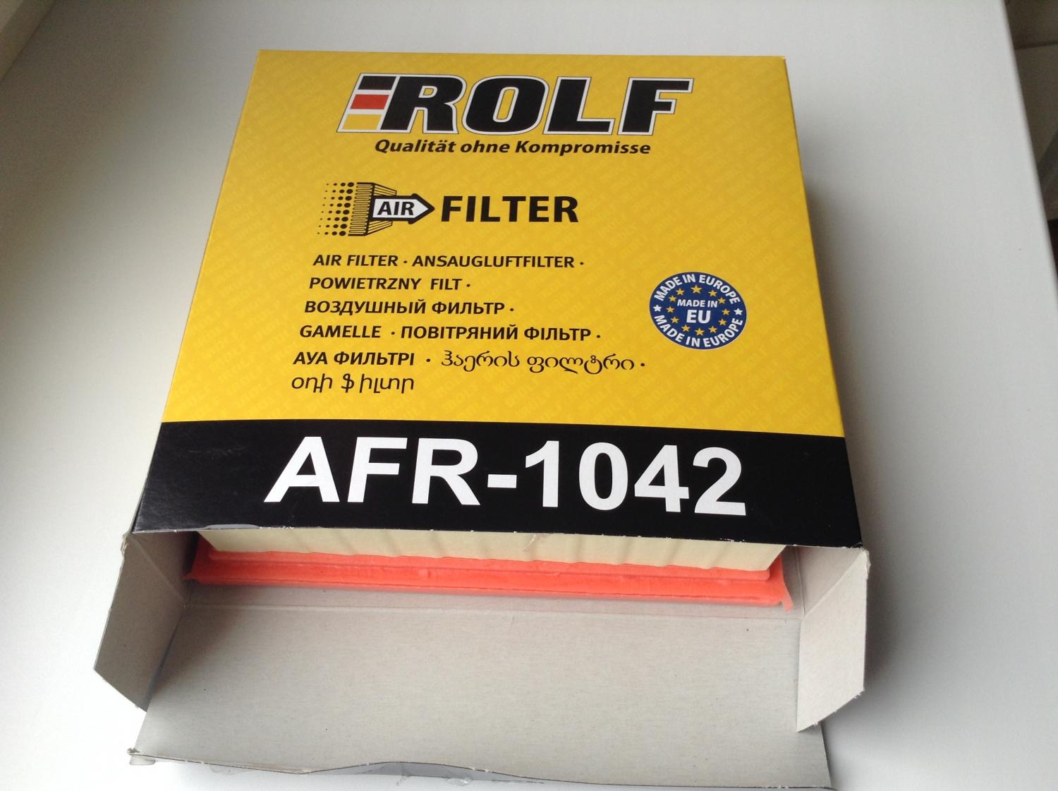

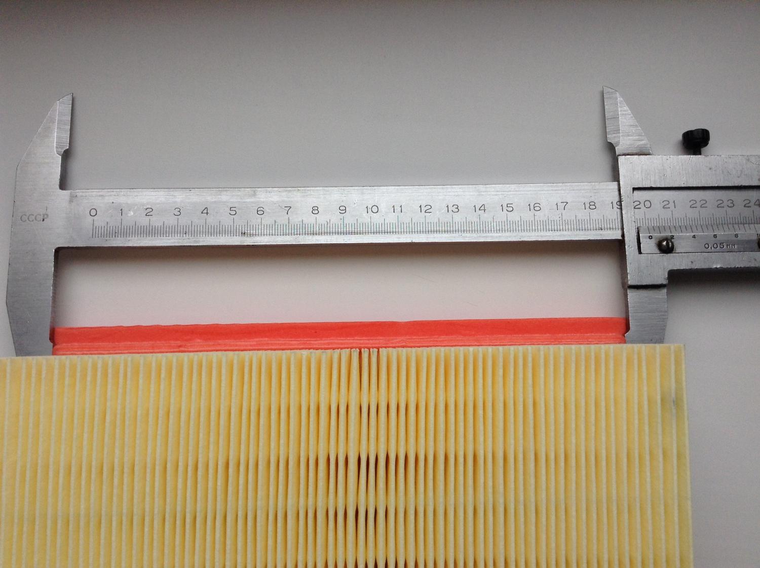

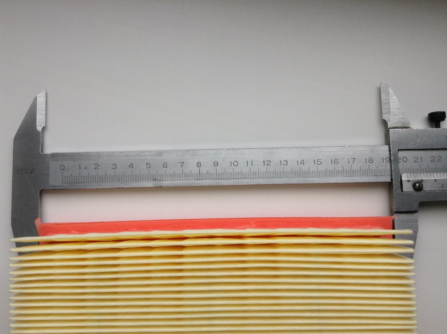

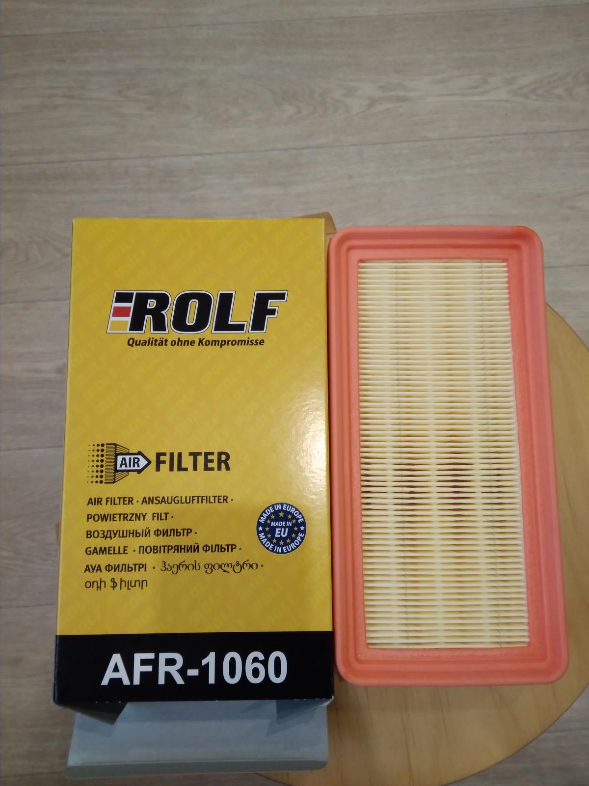

ROLF AFR-1042
Применение: Opel Corsa D, Corsa E; Vauxhall Corsa MK III, Corsa MK IV
Описание фильтра ROLF AFR-1042 подходит на Опель Корса
Коробка из серого картона с лакированной внешней поверхностью и хорошим качеством печати с претензией на дороговизну содержимого. Упаковка очень информативна имеет кросс референс и включает QR код.
post-17040-0-48051800-1508072102_thumb.jpegpost-17040-0-36904600-1508072190_thumb.jpeg
Содержимое упаковки очень достойного качества, на вскидку крепкий середнячок.

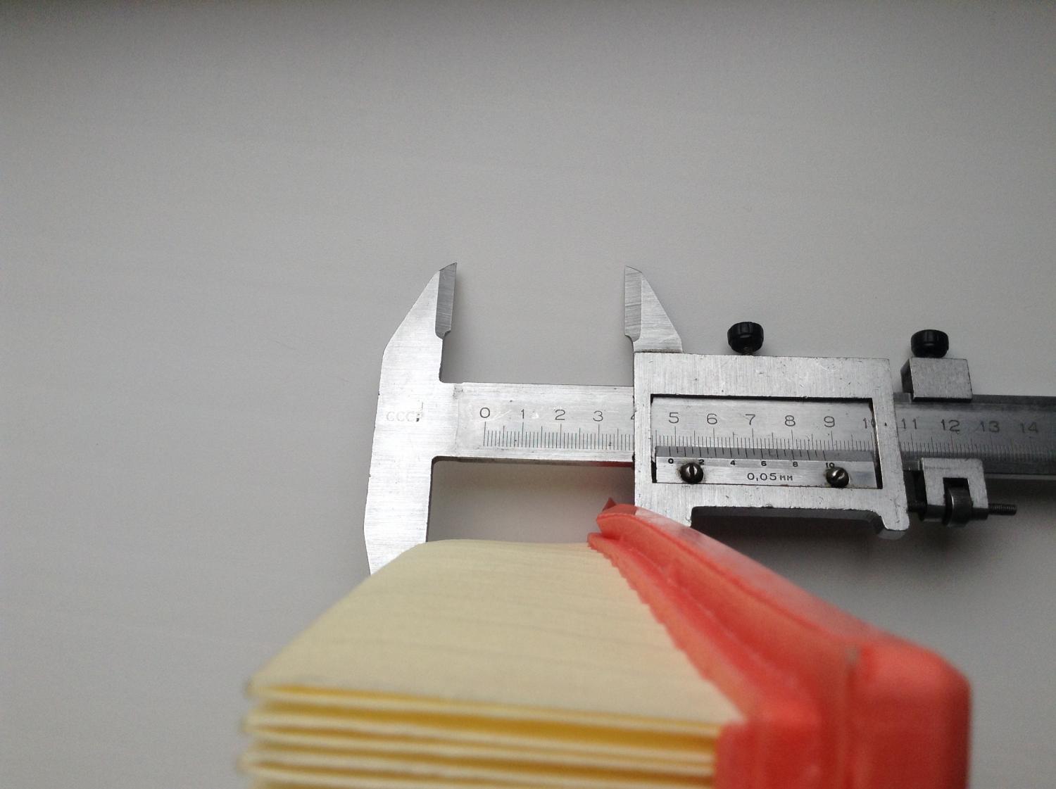

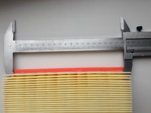

Посадочные размеры фильтра внешние/внутренние в мм:
Длина 210/200
post-17040-0-45144600-1508072321_thumb.jpegpost-17040-0-28824100-1508072440_thumb.jpeg
Ширина 202/191
post-17040-0-88300200-1508073019_thumb.jpegpost-17040-0-77288000-1508073154_thumb.jpeg

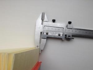

Высота фильтровального полотна 48 мм

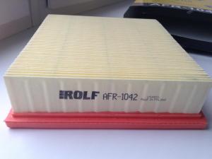

Фильтровальный элемент похож на нетканное полотно толщина которого 0,5 мм. Количество складок 68 шт.
Заливка по периметру равномерная, очень хорошего качества, без подтёков. Теснение фильтровального полотна для разделения складок дополнено двумя клеевыми полосками.
post-17040-0-89718500-1508073619_thumb.jpegpost-17040-0-56816900-1508073849_thumb.jpegpost-17040-0-56490700-1508074063_thumb.jpeg
КМК при разумном интервале замены такой фильтр надежно защитит ДВС от попадания пыли :)

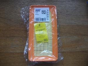

Всем привет!Получил фильтр,принципиальных отличий от моего используемого (за 97 рублей) фильтра сегодня не заметил. Считаю что рассуждать можно пройдя одинаковое число км в одинаковых условиях, посмотрев на фильтр ПОСЛЕ пробега. Чего я и сделаю. Какой грязнее тот и лучше.
Изменено пользователем мин
рольф поаккуратней выглядит...
А какие могут быть принципиальные отличия? Все в аккуратности изготовления и качестве бумаги.
Если это он на первом фото, то я бы его побоялся ставить, очень не аккуратно сделан, да и на фильтрующем элементе сэкономили.
Изменено пользователем VyacheslavS
Соглашусь, в сравнении с MITWELL - Рольф просто конфетка, выглядит безупречно.
97 рублей за MITWELL MA1451 - подозрительно мало, в розницу он от 150.
97 - это вагонные поставки?

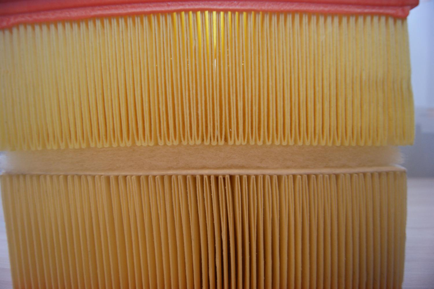

Часть 1-ая

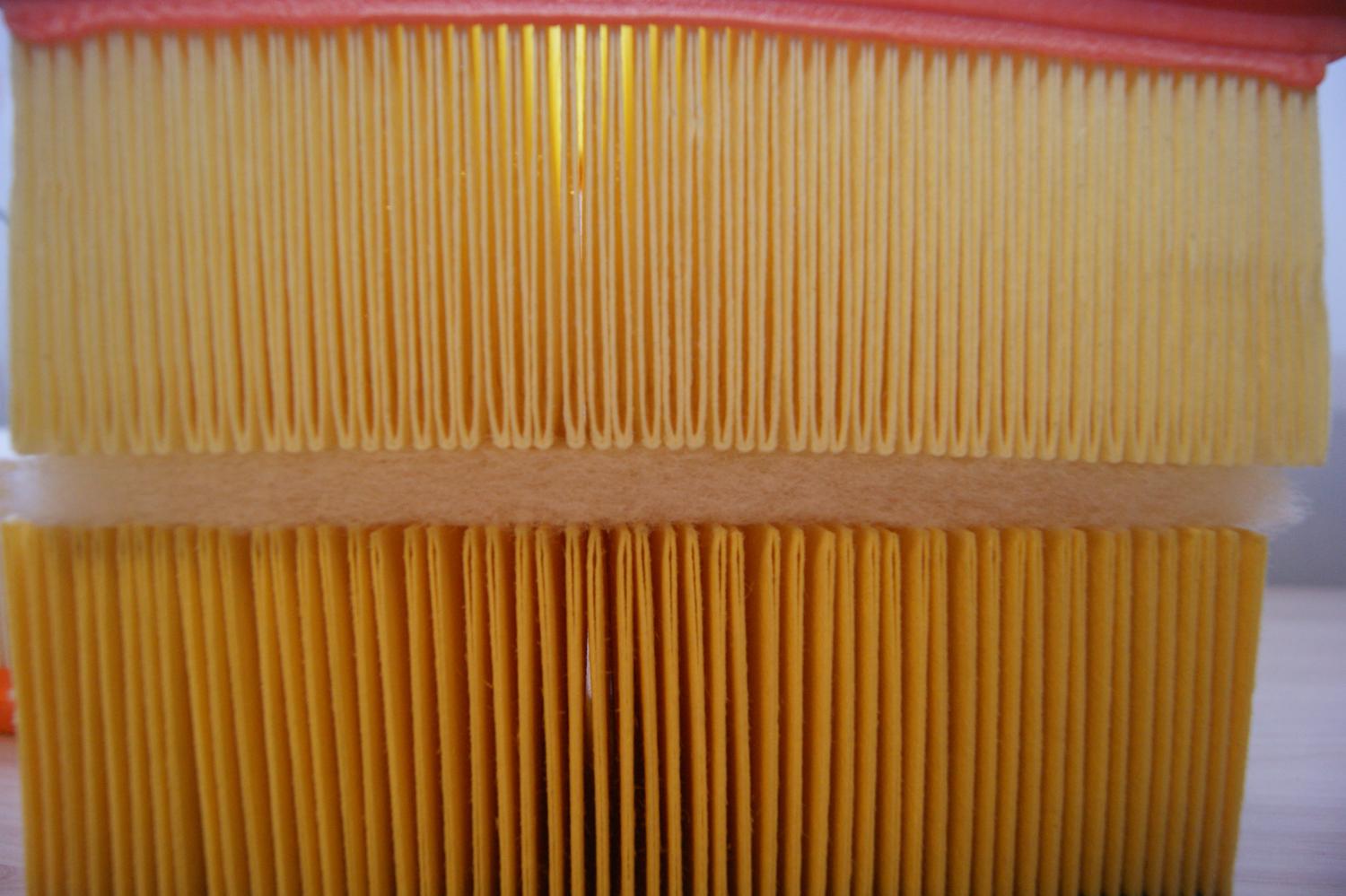

Сравнение Rolf AFR-1132 и Filtron AP185/1
Как и у всех фильтра абсолютно одинаковые: уплотнитель, материал фильтра, размеры. Оба made in Poland. Единственное отличие это запах - у Filtron AP185/1 бумага чем-то химическим пропитана, у Rolf AFR-1132 запах отсутствует.
По цене в эмексе rolf 359руб, filtron 380руб.,разница 5,5% - видимо за пропитку  :)
Ну и фото
post-6893-0-10413600-1508391995_thumb.jpgpost-6893-0-68284900-1508392095_thumb.jpgpost-6893-0-00939300-1508392120_thumb.jpgpost-6893-0-88577100-1508392190_thumb.jpgpost-6893-0-59976100-1508392209_thumb.jpgpost-6893-0-67430000-1508392430_thumb.jpg
Часть 2-ая   :pardon:

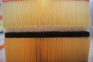

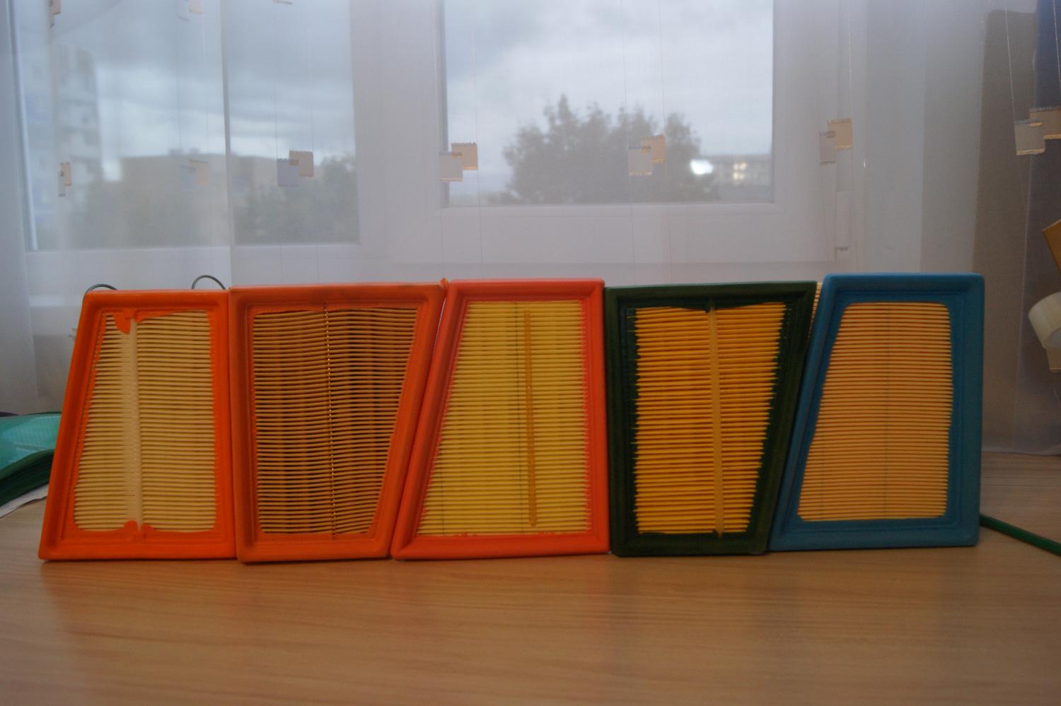

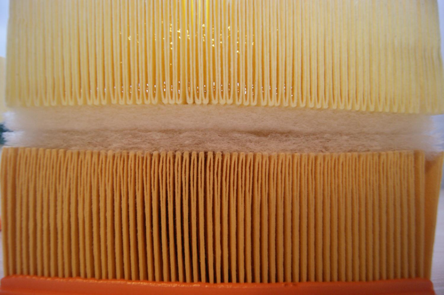

Сравниваем  Rolf AFR-1132 c Goodwill AG710, Sibтэк AF01.115, Big GB-9719, Fram CA8964
По количеству складок:
Goodwill      - 62
Fram           - 58
Sibтэк         - 56
Rolf/Filtron  - 54
Big              - 53
По фильтрующему материалу (все фото в сравнении с Rolf - сверху)
потоньше бумага у Big
чуть тоньше, но плотнее у Rolf/Filtron
Затем с тоньше и плотнее у Goodwill и с незначительной разницей Sibтэк
Был сделан тест на пропуск воздуха фильтровальным материалом (продув 90см вентилятором от системного блока) . Замеры проводились рукомером  :pardon:
Самую большую продуваемость с большим отрывом имеет Fram, затем Big, Filtron/Rolf и Goodwill примерно одинаково, хуже всех Sibтэк. Видимо все таки уплотнение материала дает о себе знать.
ЗЫ. Вне зачета для сравнения продул воздушный фильтр Kross от пиканто - :up: "бумажные" рядом не стояли

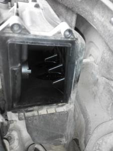

Процедура замены
post-6893-0-91498700-1508363831_thumb.jpgpost-6893-0-36101400-1508363845_thumb.jpgpost-6893-0-74209800-1508363859_thumb.jpg
Вот такой косяк с уплотнительным материалом на Fram CA-10249 - глубокие трещины по периметру уплотнителя с внешней стороны  :( , прошел 11тык, хорошо, что не сквозные (Выше идет сравнение с другим Fram CA-8964 - отличаются  материалом и уплотнительной резинкой в пользу CA-8964)
Внутри чистенько
Ну вроде все :popcorm:

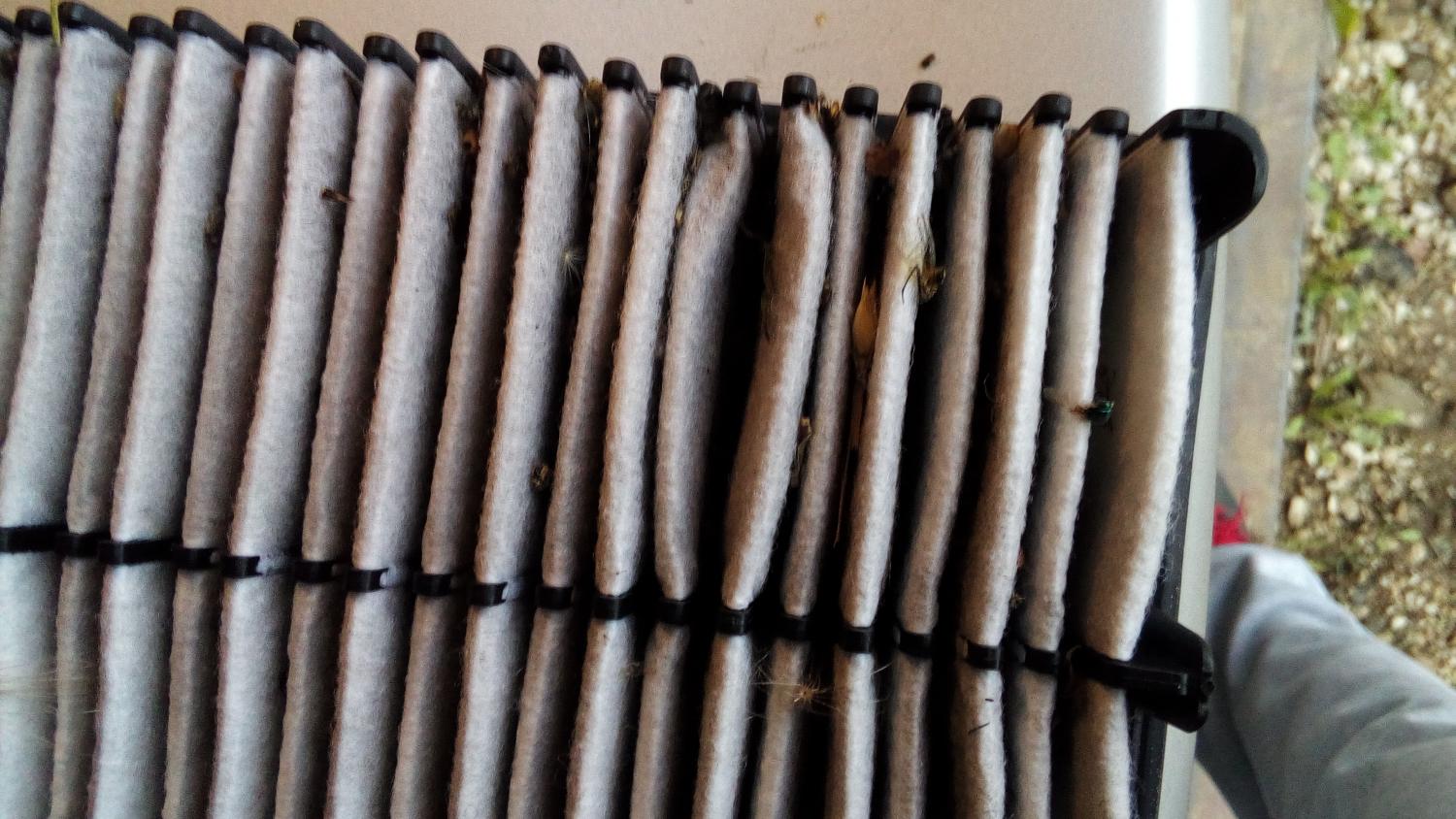

То ли волей судьбы, то ли еще какими-либо обстоятельствами, но фильтр, который я должен был заменить, оказался фильтрон 122/9, страна происхождения Польша, как и фильтрующего элемента Rolf.
И тут начинается самое интересное.... :cool:  :popcorm:
Тадам тадаааамммм

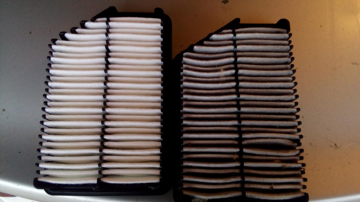

Достаю отслуживший фильтр и кладу его рядом с новеньким  Rolf
 и тут.... тадааааам
Да они ж близнецы-братья, как двое из ларца :shok:  :shok:
8P  8P
:drinks:
И тут пошло сравнение
Как видно они идентичны. Аналоги. Братья близнецы.
Корпус, сам фильтрующий элемент, резинка, количество складок - все идентично
Фильтрующий элемент плотный, резинка мягкая и не дубеет на холоде
В коробку фильтра вставляется плотно,без зазоров и закрывается плотно, с усилием
и многие подумают, если он использовал фильтр Фильтрон, то как он справляется со своей основной задачей, а именно с фильтрацией воздуха.
И я отвечу Вам на этот вопрос. Отлично, и с гарантией могу сказать, что и Rolf выполнит эту задачу также.
На фото ниже видно, что внутренняя сторона элемента чистая, в то время как наружной изрядно досталось
Видно, что присутствуют и мошки, и пыль, и много чего еще
и этому элементу всего 5.5 тыс км пробега. А что будет за 15 регламентных остается только думать, и думать с большой грустью и печалью
И да, у меня еще еть одно фото, подтверждающее хорошие фильтрующие способности
Это фото верхней коробки и дальнейшего патрубка к впускному коллектору. И как мы видим он чистый. без подсосов, без пыли и грязи. Все чисто, а значит фильтр со своей прямой обязанностью справляется.
Свое место занял фильтр  Rolf :good:
Уверен, со своей задачей он справится хорошо :good: как его брат близнец от Фильтрон
По ходу написания отчета меня заинтересовала цена, пальчики зачесались, и я полез смотреть цену на фильтр.
И что получаем:
Rolf -  365 руб
Фильтрон - 333 руби даже есть 311руб
оригинал 281133Х000 - 491 руб
фильтр Биг -201-222 руб
Мандо 278 руб
Сибтек 147 руб, это тот который был у меня в обзоре, а есть еще какой то новый AF01126 сстоимостью от 250 до 330 руб
и Бош 350-360 руб
Как видим, ценвая политика Rolf стоит примерно в одном ряду с середняками. Он стоит ниже оригинала, но выше биг (не держал в руках), мандо, сибтека (который за год еще и подешевел на ~17%), и даже брата близнеца фильтрона.
Хотелось бы цены равной фильтрону или чуть ниже ее :unknw:
В итоге могу сказать, за свои деньги хороший фильтр

Был на ТО поставил акционный Рольф, возможно по весне сделаю анализ отработки.
Анализ отработки не покажет ведь степень фильтруемости воздушным фильтром.
