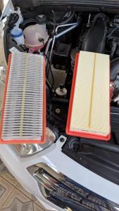

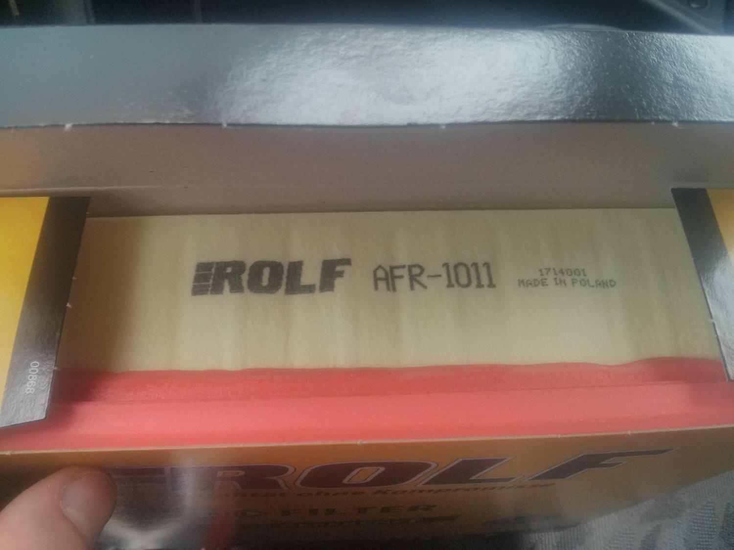

Rolf AFR-1089
Применение: Audi A3 II, Q3, TT II; Seat Alhambra II, Altea, Leon II, Toledo III; Skoda Octavia II, Superb II, Yeti; Volkswagen Caddy, Eos, Golf, Jetta, Passat, Sharan II, Tiguan, Touran
По акции «Воздушный фильтр ROLF за отзыв» мной был получен фильтр AFR1089 для стран с холодным климатом (зима впереди)
Фильтр упакован в картонную коробку:
На одной из сторон указана кросс-таблица для нескольких производителей
На второй - надпись "Воздушный фильтр" на разных языках
На одной торцевой стороне - название, надпись Made in Poland, QR-код, который перекидывает на сайт http://rolfoil.ru и штрих-код фильтра
На другом торце - наименование фильтра
Открыв упаковку видим фильтр (и ощущаем небольшой химический запах), на котором тоже написан код фильтра и указана страна производства,
и поближе
Рассмотрим фильтр со всех сторон
Бумага довольно плотная, резина - достаточно упругая и дополнительный элемент "для холодного климата"
Посчитаем количество складок: 112 шт (на используемом до Rolf Mannе - 118 шт)
и пойдем устанавливать на авто
Но перед этим сравним с Mann, который использовал до Rolf  и пробежал уже около 15 000 км. Визуально фильтры аналогичны.
Фильтр довольно плотно садится на свое место, что исключает попадание пыли в двигатель в процессе эксплуатации.
Теперь остается только наблюдать за поведением авто, которое не изменилось после того, как я начал использовать фильтр Rolf.
У Rolf получился вполне достойный фильтр, который можно использовать на авто вместо оригинального. Если он будет еще и дешевле аналогов, думаю, успех ему обеспечен.

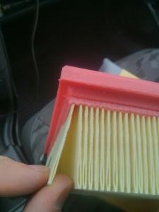

Rolf AFR-1092
Применения: Toyota Camry FF, Rav 4 III

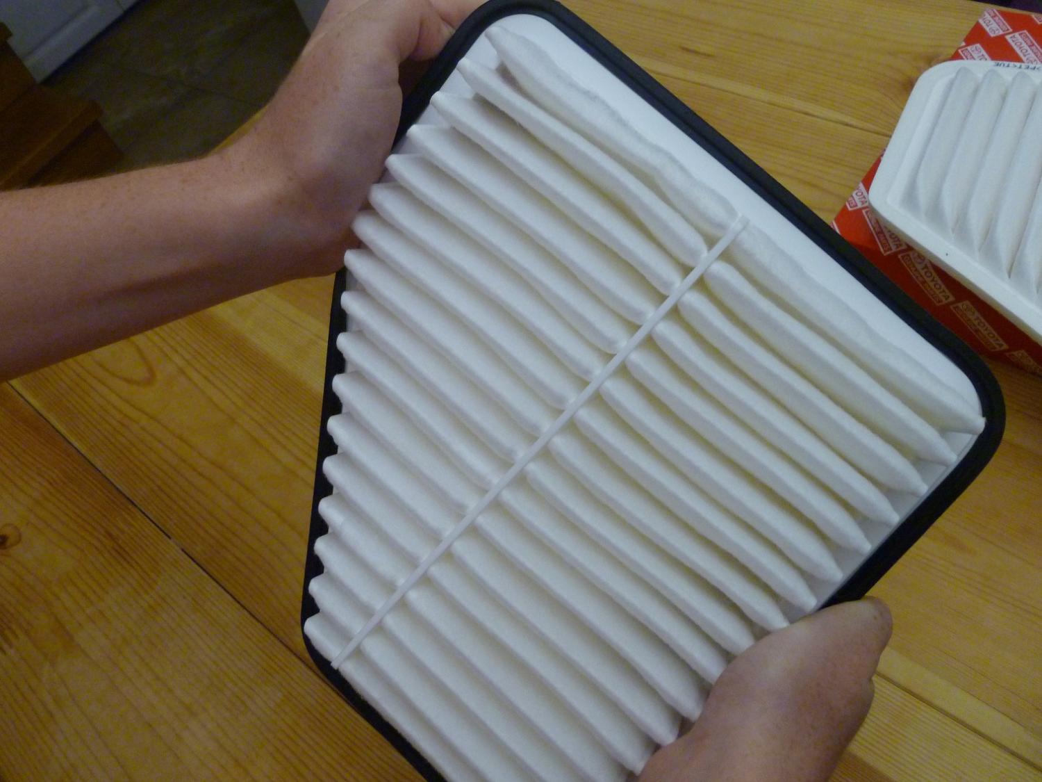

Сегодня получил данный фильтр.
Корпус сделан из мягкой резины или силикона, положил в морозильник мягкий.
Фильтрующий элемент запрессован (клея не видел) в эту резину, вдоль фильтра видно ребро которое служит для придания жесткости фильтру, но так как оно сделано из той же самой резины (очень мягкая) то своей функции (придание жесткости) не выполняет, однако ИМХО лучше с ребром жесткости (пусть с мягким) чем вообще без него. На просвет структура ФЭ однородна просветов не наблюдается, огрехов в литье корпуса нет, немного слегка помятые (деформированные) шторки самого ФЭ.
Буду сравнивать Rolf AFR-1092 с его прямыми конкурентами Toyota Denso 17801-31120, YuilFilter YUT-090, Sibtek AF 01.1015

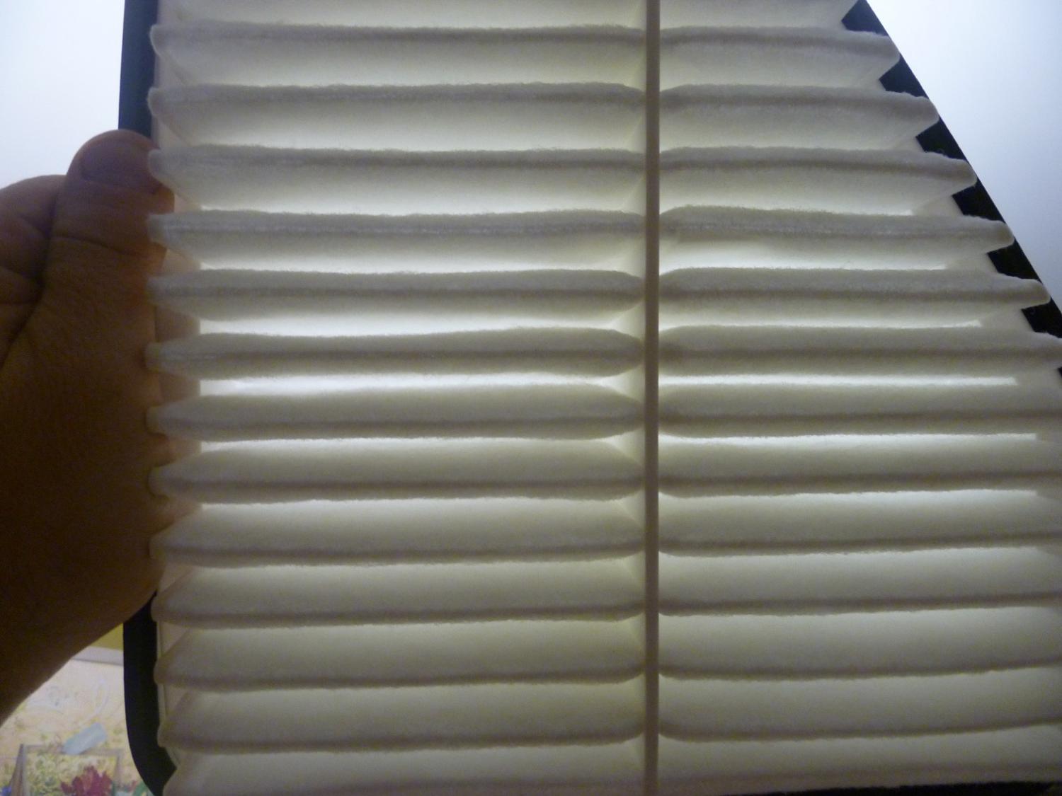

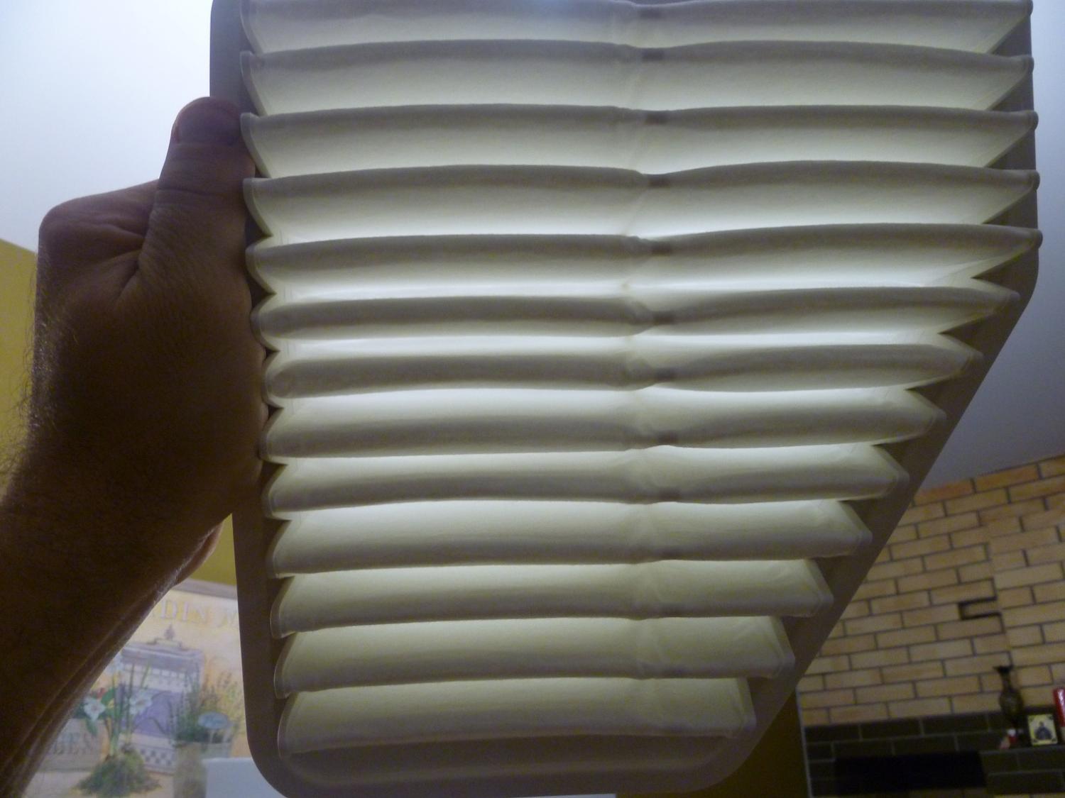

Смотрим на просвет
Проверяем фильтр на изгиб кручение, здесь ребро жесткости должно помогать не перекашивать воздушный фильтр и что мы видим.
Rolf AFR-1092 самый легкий на скручивание (не знаю хорошо это или плохо) благодаря корпусу фильтра из мягкой резины.
Ребро жесткости из мягкой резины с одной стороны не помогает и фильтр очень легко скручивается. Корпус фильтра из резины и не должно быть подсоса воздуха из вне.
ОЕМ Toyota Denso 17801-31120 (тот что у меня) не имеет ребра жесткости, но так как спрессован из более толстой фильтровальной бумаги скручивается менее охотно. ОЕМ фильтра мне попадались как с ребром жесткости из пластика с одной стороны в виде гребенки так и без него, не знаю от чего так, возможно у меня ОЕМ подделка, различать не могу.
Края фильтра не имеют ни какой прокладки и могут пропускать нефильтрованный воздух.
YuilFilter YUT-090 имеет пластиковый корпус, ребра жесткости у него с каждой стороны и представляют одно целое с корпусом, как видим данный фильтр практически не перекручивается и имеет большую жесткость. Для придания герметичности (что бы не было подсоса грязного воздуха по краям фильтра) на каркас одета резиновая прокладка в виде буквы П. Аналогичными по способу изготовления являются Purflux A1304, Bosch F026400188, Knecht/Mahle LX2681.
Sibtek AF 01.1015 не имеет ни каких ребер жесткости однако каркас его так сильно спрессован из фильтровальной бумаги что на кручение изгиб он почти не поддается, по краям нет ни какой прокладки и возможен подсос грязного воздуха. Данный фильтр для меня является аутсайдером из всех представленных здесь так как при визуальном полном сходстве с ОЕМ воздушным фильтром мне не удалось защелкнуть скобы корпуса после его установки, те геометрия фильтра нарушена и не совпадает с оригиналом.
Все фильтра кроме YuilFilter YUT-090 имеют одинаковое количество скаладок, у корейца ФЭ чуть тоньше и количество складок чуть больше (на 3)
Итоговый вывод по воздушному фильтру Rolf AFR-1092 пока сделать не могу, так как буду ставить его поздней осенью в замен Purflux A1304, посмотрю как Rolf AFR-1092 встанет в корпус и как защелкнется за ним крышка (опишу сию процедуру и еще одно сравнение позже). На данный момент чувства двоякие с одной стороны отличный каркас который должен быть герметичным по периметру, с другой стороны уж больно легко гнется (изгибается) сам фильтр, не вогнет ли его, не переломит ли во время эксплуатации.
Изменено пользователем Zamok

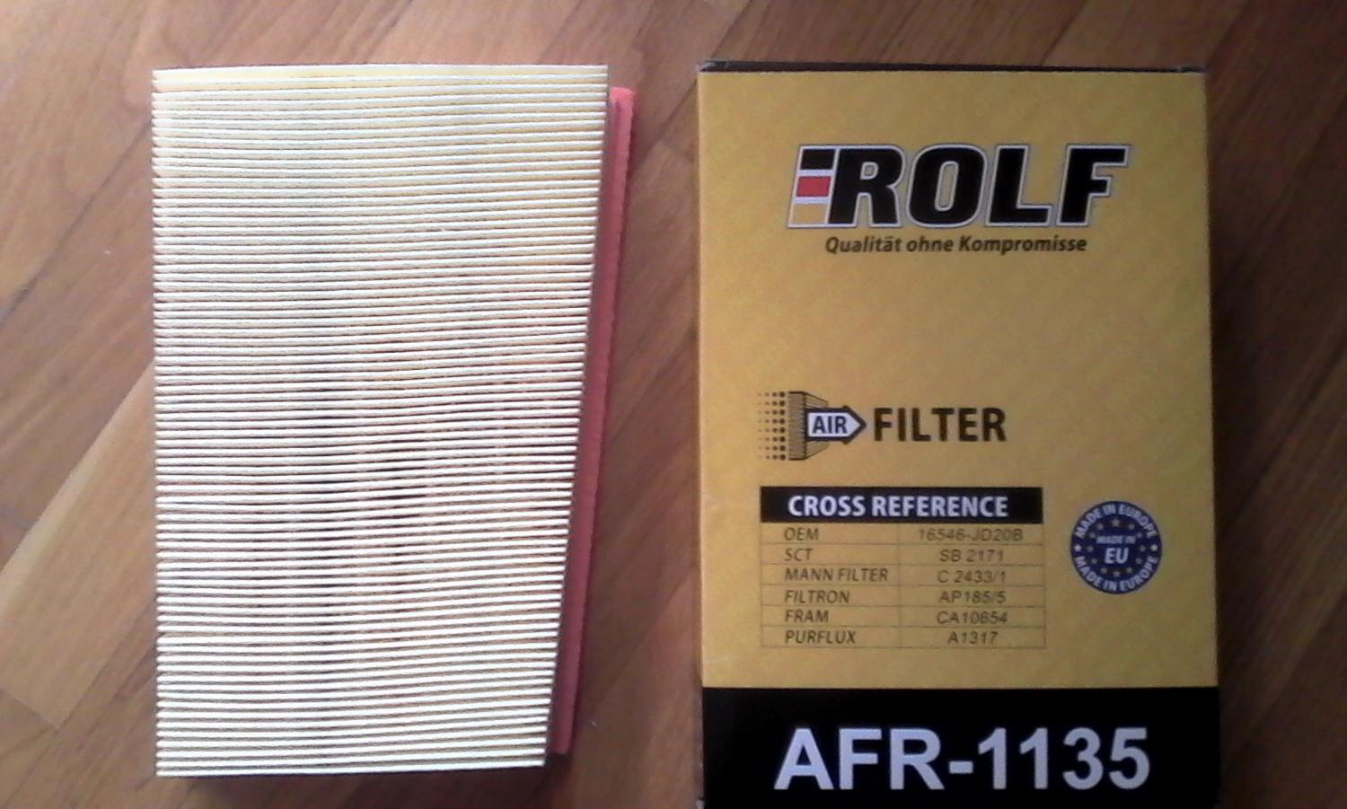

Rolf AFR-1135
Применения: бензиновые версии Nissan Qashqai, X-Trail II; Renault Koleos
По акции мною  получен данный фильтр.
 Фильтр упакован в красивую коробку с принтом отличного качества. На коробке указаны название фильтра, небольшой cross reference, что очень хорошо. С торцевой стороны указана страна происхождения (Made in Poland) и напечатан штрих-код изделия.
Сам фильтр на вид вызывает приятные ощущения. Мягкая резина. Добротно выглядящий фильтрующий элемент. Присутствует клеевая полоска жесткости для того, чтобы складки не расползались во время эксплуатации. Правда идёт эта полоска почему-то не до конца фильтра. Из своего опыта могу сказать, что полоска такого типа трескается во время эксплуатации. Посмотрим как будет у Rolf.
С торца фильтра струйным принтером нанесены название фильтра и страна происхождения.
Сравним его с другими подобными фильтрами. (слева-направо  SibTэk AF 01.233 - Mann C-2433/1 - Rolf AFR-1135)
Резина примерно у всех фильтров одинаковая.
Число складок у фильтров соответственно 81-73-75. Как видим Rolf не лидер, но и не аутсайдер. Из собственного опыта установки других фильтров скажу, что 75 складок это хороший показатель для данного типа фильтра..
Рассмотрим геометрию. При установке фильтра в корпус видим, что он несколько большего размера.
Однако небольшое нажатие пальцам и фильтр отлично занимает своё место.
Подобное я видел у фильтра Fortech первых выпусков.
Что ж повторюсь, в целом первое впечатление от знакомства с фильтром сложилось приятное. Среди собратьев выглядит он вполне достойно. Ну а эксплуатация покажет его рабочие качества. Фильтр в самое ближайшее время будет установлен, а масло залитое вместе с ним будет сдано на анализ. Так что непосредственно в цифрах увидим насколько хорошо фильтр справляется со своей основной обязанностью.

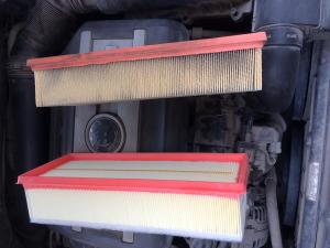

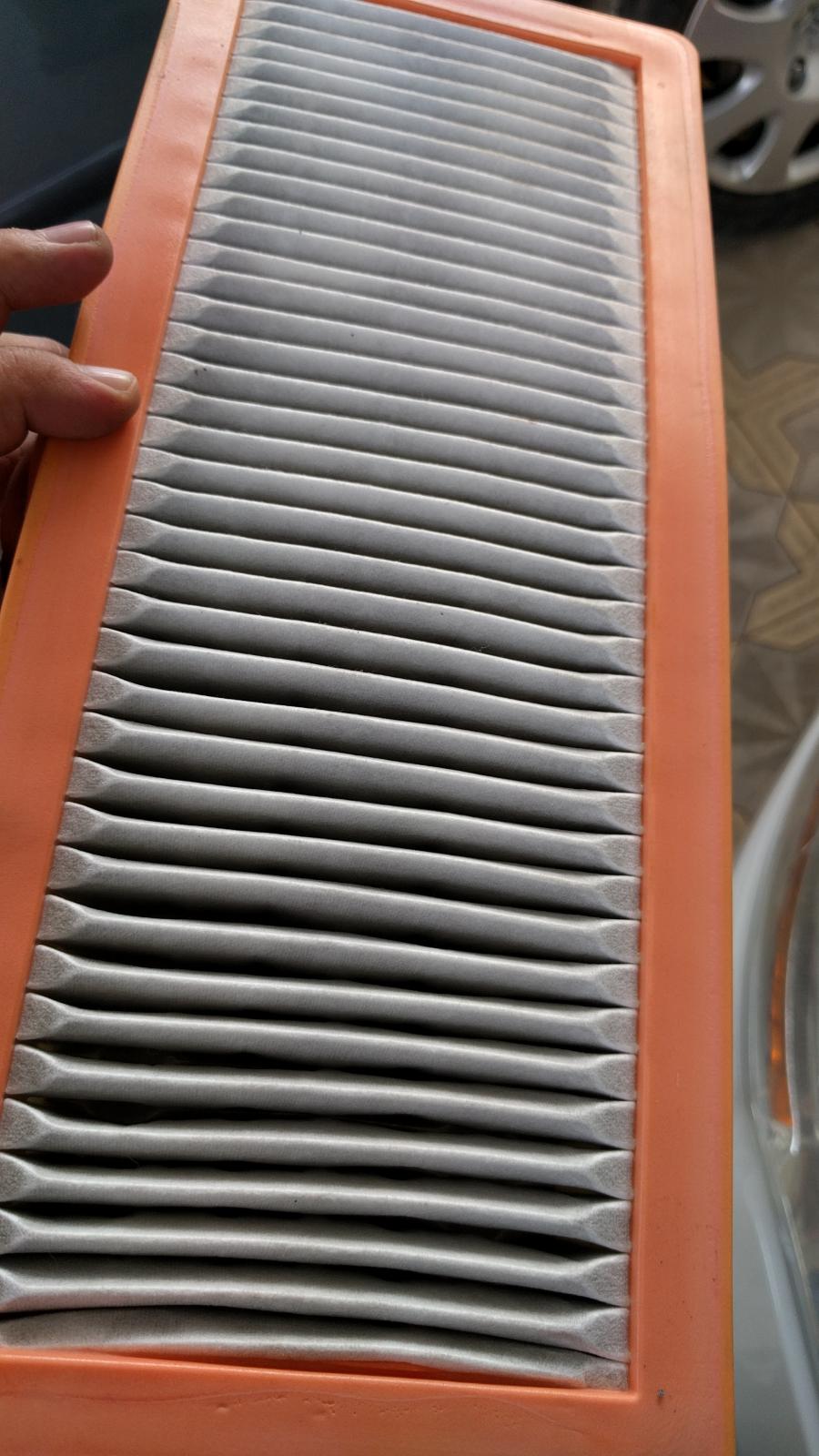

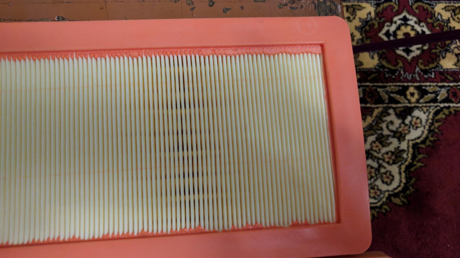

Буду сравнивать его с Невским NF5476P, на котором проехал порядка 750 км. Слева Rolf, справа Невский.
Со стороны рабочей поверхности у Rolf 31 складка, против 25 у Невского. Волокно, на ощупь, тоньше у Rolf , чем у Невского. На боковой части нанесена маркировка фильтра, у Невского такого нет.
post-2291-0-36646600-1504361712_thumb.jpgpost-2291-0-97009100-1504361724_thumb.jpgpost-2291-0-27986400-1504361999_thumb.jpg
Пара фотографий на просвет post-2291-0-59912000-1504361973_thumb.jpgpost-2291-0-69425100-1504361988_thumb.jpg
В короб фильтр ложится хорошо, без зазоров, претензий к уплотнительной резинке нет, Невский с небольшими зазорами.

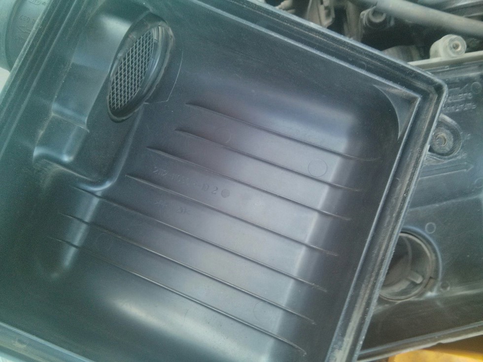

Фотографии впуска и крышки короба с отработанной стороны
post-2291-0-25470800-1504362187_thumb.jpgpost-2291-0-28775900-1504362249_thumb.jpg.
Как себя покажет фильтр в работе, посмотрим через несколько тысяч километров.

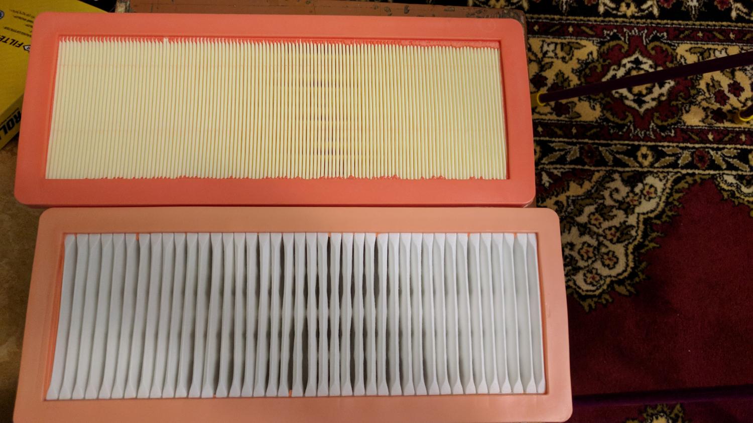

Rolf AFR-1037
Применяемость: CITROEN и PEUGEOT (двигатель EP6), MINI (двигатель N12)
  Упаковка достаточно информативна, выполнена из плотного картона с отличным дизайном и высоким качеством печати.
Присутствует информация как о производителе, так и месте производства, есть также сведения о аналогах этого фильтра.
Сам фильтр изготовлен очень аккуратно, фильтрующий элемент плотный, достаточно упругий, внешняя резинка хорошо соединена по всему периметру с основным материалом. Я думаю все это позволит использовать такой воздушный фильтр без проблем даже на самых запыленных участках грунтовых дорог.
post-13442-0-83786900-1504419695_thumb.jpgpost-13442-0-47409300-1504419720_thumb.jpgpost-13442-0-81271700-1504419737_thumb.jpg
На автомобиле до этого был установлен итальянский Clean Filter MA3109 и использовался с самого начала летнего сезона.
При сравнении фильтрующего материала видно, что Rolf AFR-1037 процентов на 20-30% толще итальянца.
В корпус воздушного фильтра Rolf садится точно, те все размеры соблюдены и не будет присоса воздуха минуя фильтрующего элемента фильтра.
В продаже пока этого фильтра я не нашел, надеюсь что ценовая планка не превысит аналоги, а на сегодняшний день цены на них такие:

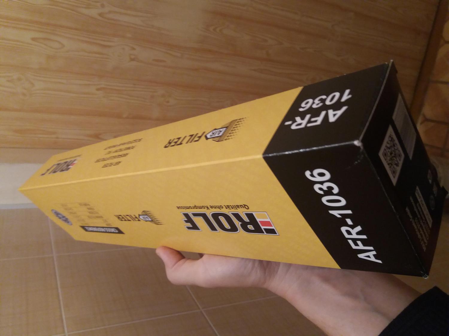

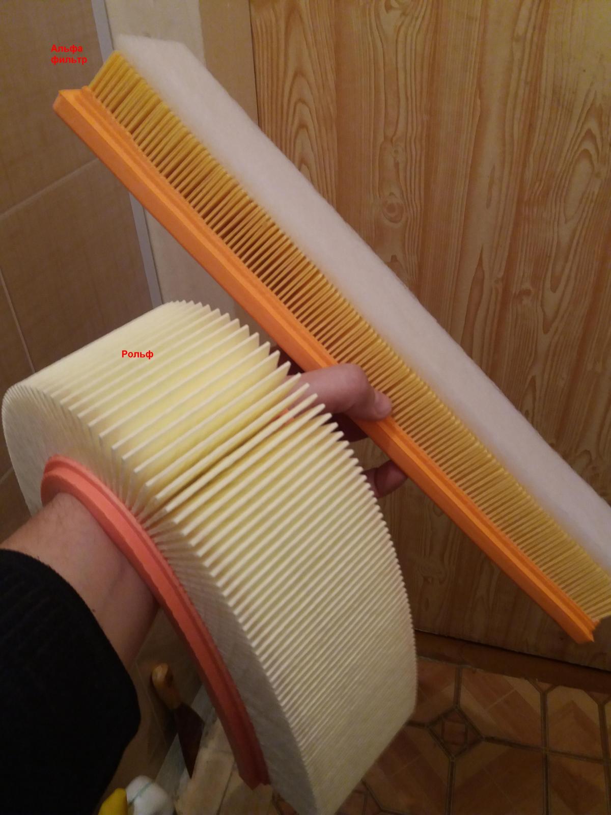

Здравствуйте, коллеги!
Представляю вашему вниманию отчёт о фильтре "Рольф AFR-1036", используемый в автомобилях Пежо-Ситроен.
Дополнительно, здесь же будет проведено небольшое сравнение с аналогами компаний "Mapco", "Alpha Filter" и "оригинального" от ПСА.

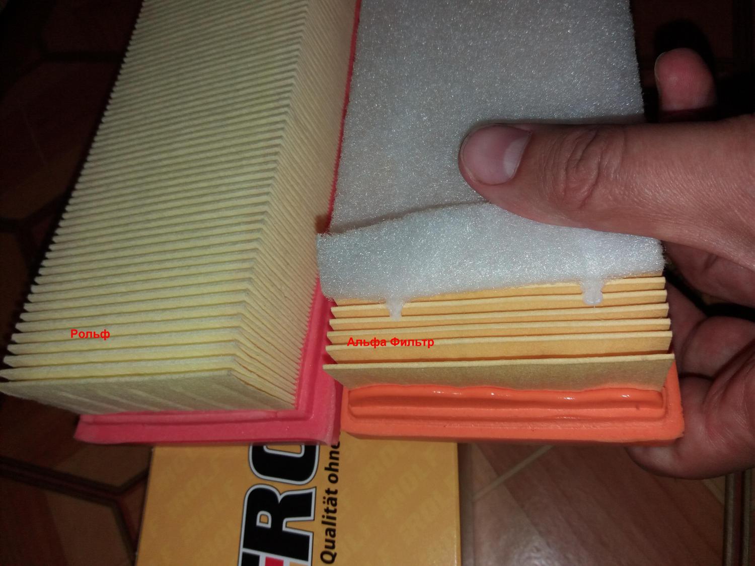

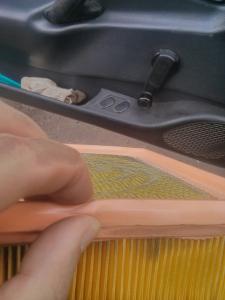

Собственно, про внешний вид, конфигурацию и упаковку могу написать, субъективно, следующее - фильтр является практически полным аналогом "оригинала" от ПСА:
1+. Конфигурация - такая же, на всех по 122 складки, блин))),
2+. Жёсткость/плотность или структура фильтрующего элемента - на взгляд, такая же.
3-. Дополнительная упаковка в пакет у Рольфа отсутствует.
4+. Гибкость - такая же, т.е. ооочень гибкий.
Возможно, стоит добавить проклейку снизу, как у конкурентов (Мапко, АФ).
5-. Плотность установочной прокладки у "оригинала" чуть выше. Вообще, у Рольфа прокладка самая мягкая; прокладка однородная, без включений и дефектов литья в виде каверн и пузырьков.
6-. Укладка "гармошки" фильтрующего элемента у Рольфа чуть плотнее.
7-. Коробка Рольфа не имеет ни одного упоминания о применяемости в конкретном автомобиле, такое вижу впервые.
("плюс" - совпадает с "оригиналом" или очень похоже, "минус" - отличается).
Считаю, что фильтр Рольф является полноценным аналогом "оригинальных" фильтров ПСА, которые мне ставили на официальном сервисе и, однозначно, лучше некоторых бюджетных конкурентов, указанных на коробке.

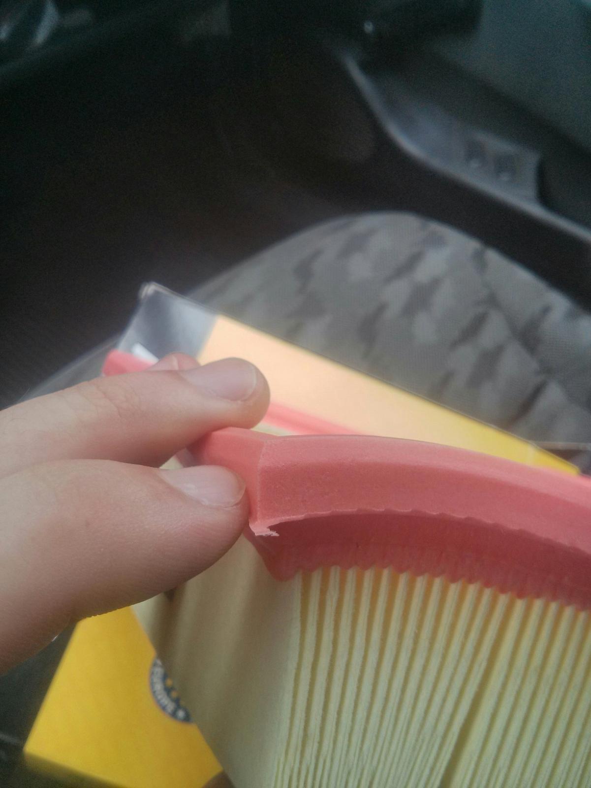

Rolf AFR-1076
Применение: Hyundai Solaris, Veloster; Kia Rio III, Soul.
Габаритные размеры:  длина - 257 мм; ширина - 144 мм; высота - 55 мм.
В рамках участия в акции "Воздушный фильтр ROLF" 03.09.2017 мною в терминале транспортной компании был получен указанный фильтр. После удаления транспортировочной упаковки собственно увидел коробку фильтра.
Упаковка выполнена из обычного картона, качество полиграфии хорошее. На лицевой стороне имеется надпись на различных языках "Воздушный фильтр" и артикул фильтра, а также значок "Made in Europe". На задней стороне нанесены QR-код, штрих-код и самое главное таблица аналогов других производителей.
Извлек фильтр и начал его изучать, на вид сделан качественно на одной из сторон указан производитель ROLF, а так же артикул. Страна производства указана Польша. Единственное, что ощущается сильный химический запах. Заранее отмечу, что у оригинала H/K запаха нет.
post-11500-0-37780700-1504525361_thumb.jpgpost-11500-0-10031900-1504525379_thumb.jpgpost-11500-0-87157800-1504525408_thumb.jpg
Сравнивать буду с оригинальным фильтром H/K (28113-1R100). На вид фильтры полностью идентичны, у ROLF так же имеется усиливающая полоса по середине, которая встречается далеко не у всех производителей, что уже хорошо. Так же у ROLF большее количество складок фильтрующего материала - 28, против 26 у оригинала. Уплотнительная резинка на ощупь мягкая, что должно исключить подсос воздуха. Из минусов отмечу резкий химический запах, и как мне показалось менее аккуратно выполнены сами складки. Возможно придираюсь, и на качество фильтрования эти минуса никак не влияют, просто отметил. В ближайшее время фильтр будет установлен.
post-11500-0-20095100-1504526169_thumb.jpgpost-11500-0-98897400-1504526179_thumb.jpgpost-11500-0-52783300-1504526549_thumb.jpgpost-11500-0-17316500-1504526562_thumb.jpg
Считаю, что фильтр ROLF можно считать качественной заменой оригинала. Рекомендую к покупке! Хочу выразить благодарность организаторам акции за возможность протестировать продукцию фирмы ROLF.

Складки: в каждом фильтре по 26 складок.
Если зажимать складку пальцами, то самая тонкая у Rolf, самая толстая у Yuil.

Нанесение кодов OEM и изготовителя:
Sibtek - оба кода на пакете и оба кода на бумаге фильтра
Fortech - оба кода на коробке и номер Fortech на бумаге фильтра
Yuil - оба кода на коробке, никаких номеров на фильтре
Kross - оба кода на коробке, OEM номер на корпусе фильтра
Rolf -  оба кода на коробке и краской номер Rolf на корпусе фильтра
На коробке Rolf указан кросс на Mann C25019, хотя по каталогу Mann кроссом на 28113-08000 идёт C2631.

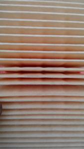

AFR 1074
фильтр заказал для Mitsubishi Lancer 10.
Чтож, получилось так,  что сравнивать придется фильтр с серьезными соперниками.
А именно это мой фаворит Kneht и оригинал Мицубиси, не менее хороший , но по не совсем адекватной цене (взял у друга в магазине для фотосессии)
Внешний вид упаковки ничем не отличается от предыдущих фильтров от уважаемых форумчан
коробка обычная, довольно качественная, яркая и узнаваемая .
Сравним с оригиналом
как видно  (оригинал слева, справа Рольф) оригинал сделан аккуратнее.
Если посмотреть другую сторону
видно что оригинал имеет более плотный материал.
Та же картина и с Kneht. (данный фильтр снят с машины, грязный)
Жаль под рукой не оказалось фильтров среднего сегмента, и пришлось сравнивать с лидерами, поэтому Рольф конечно же проигрывает. НО цена оригинала около 1500, Кнехт был год назад 700.
Но в защиту Рольфа скажу, что главное для меня то , что геометрия и качества корпуса тут на уровне, фильтр встал как родной. У меня эта проблема актуальна, так как фильтр играет роль части корпуса, и у меня уже были промахи. Не понятно зачем инженеры такую конструкцию придумали.
В общем если цена фильтра будет 250-300 рублей, то вариант будет отличный.
Может в дальнейшем анализ масла на нем получится, посмотрим будет ли песок в отработке)))
В целом впечатление приятное.

Всем доброго вечера.
Спонсор данной статьи компания ROLF, которая любезно предоставила мне "испытательный образец" под кодом AFR-1011.
Вчера получил фильтр на свой авто и попробую сравнить его с заменяемым фильтром Эталон-Ф, под кодовым названием ЭТФ-200. Который был приобретен в целлофановом пакете с вложенной информацией о производителе.
   Коробка выполнена из плотного картона, что может в какой-то степени воспрепятствовать деформации фильтра при незначительном давлении:
post-10833-0-58339200-1504716606_thumb.jpg post-10833-0-98850700-1504716570_thumb.jpg
так же вижу чёткую надпись производителя, модели фильтра, страну производитель.
   Первое, что сделал, сдавил уплотнительную резинку пальцами. Хочу сказать, что это самая мягкая резинка, что мне попадалась - при незначительном давлении пальцами она сжимается на половину.
В этом есть плюс при установки в корпус - крышка, можно сказать, без особых усилий закрывается, когда с другими фильтрами, которые я использовал до этого, пришлось применять некое усилие так как резинки были твёрже вплоть до "дубовых". Цена фильтра с "дубовой" резинкой у нас около 80-100 р.
Необрезанных кусков резинки минимум - а точнее всего две было. Одна отвалилась сама, пока я крутил фильтр в руках, вторая была легко удалена пальцами.
Это тоже маленький плюс мягкой резина т.к. на "дубовых" остатков по краям было больше и приходилось чуть ли не ножом срезать, что бы крышка хорошо закрывалась.
   Тут ещё одно доказательство мягкости резины, фильтрующие лопасти все, как на подбор, ровные:
post-10833-0-39233700-1504717973_thumb.jpg post-10833-0-68593900-1504717968_thumb.jpg
Фильтрующая бумага в сравнении с заменяемым фильтром мягче и приятней на ощупь.

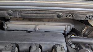

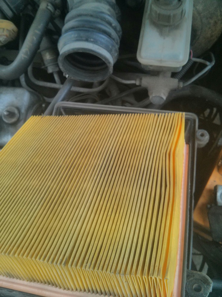

БК на холостом ходу с заменяемым фильтром показывал следующие значения:
Темп. на улице 20 градусов Цельсия. Темп. ОЖ 44 град, потребление воздуха 12,5-13,2 кг.\ч. при 1010-1030 об.:
   Хотелось бы обратить внимание, что город у нас "грязный и пыльный". Заменяемый фильтр был установлен в конце июня этого года и заменён вчера на новый ROLF.
   И так, вскрываем корпус и меняем фильтр:
Заводом рекомендовано менять фильтр не реже одного раза в 30000 км., в зависимости от условий эксплуатации:
внутри корпуса видно полосу от пыли, как видно фильтр резинка воспрепятствовала попаданию её выше в ДМРВ. В принципе, в верхней части корпуса чисто:
post-10833-0-30537700-1504720544_thumb.jpg post-10833-0-55126800-1504720552_thumb.jpgpost-10833-0-76079400-1504720575_thumb.jpgpost-10833-0-31633200-1504720582_thumb.jpg
ну а вот и сам заменяемый фильтр. Если зрительная память мне не изменяет, то это - Эталон-Ф модель ЭТФ-200. К сожалению, на нём не нашёл никаких опознавательных знаков. Нашёл в интернете по картинке вкладыша. Куплен был за 110 р. Вот в таком он состоянии спустя 2,5 месяца езды по асфальтированным дорогам Омска:
post-10833-0-41245800-1504720563_thumb.jpgpost-10833-0-99995300-1504721134_thumb.jpgpost-10833-0-57602200-1504721143_thumb.jpgpost-10833-0-64399200-1504720604_thumb.jpg
Хоть резинка внешне и схожа с ROLF, но на ощупь ,как ранее писал, твёрже, и выше.
post-10833-0-29450800-1504721533_thumb.jpg post-10833-0-41040100-1504720590_thumb.jpg
в корпус встал "как родной", края чуть выпирают за корпус и при закрытии\снятии крышки он оказывается в крышки, а не стоит в своём посадочном месте. Так всегда было, может, такая задумка конструкторов. Так же хотелось бы видеть у ROLF сетку жёсткости, как у Эталон-Ф и многих других производителей. После того, как я открыл весной корпус для замены фильтра, один край был вогнут во внутрь т.е. был просвет минуя фильтр. Сделал вывод, что от влажности бумагу чуть повело + сказалась жесткость уплотнительной резинки во время установки, вместо того, что бы "обнять" своей мягкостью корпус она просто вдавила по центру одного края бумагу.
Ну и запуск ДВС с новым фильтром, который любезно предоставил представитель ROLF:
   На мой взгляд ничего не изменилось. Надеюсь мотору будет дышать легче. Как назло, сегодня у нас похолодание до 8 градусов и дожди. Ближе к концу сентября сниму его и напишу в тему наблюдения.
Продолжение следует

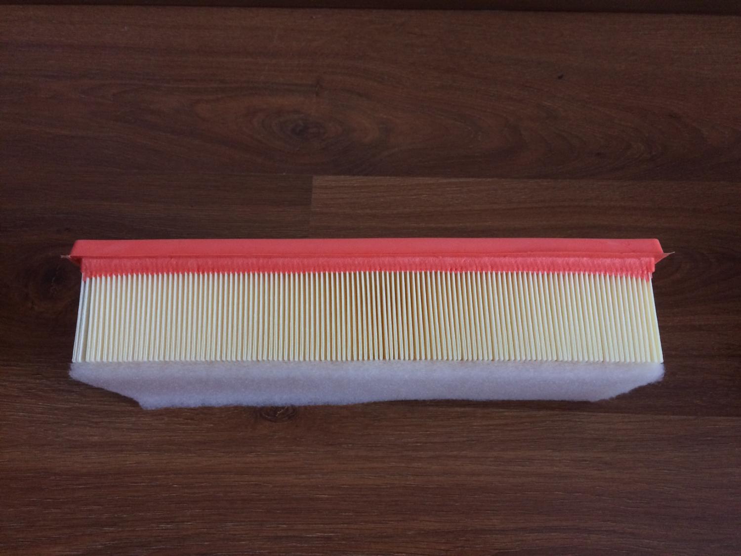

И так сегодня я получил фильтр Rolf AFR-1142, предоставленный компанией ROLF который буду сравнивать с оригинальным OEM фильтром CITROEN/PEUGEOT
ВОЗДУШНЫЙ ФИЛЬТР ROLF AFR-1142
Размер А
360
Размер B
146
Размер H
43,5
Осмотр и сравнение
По заверению производителя фильтр подходит на следующие автомобили: Citroen C4 II, Peugeot 308, 3008, оснащенные двигателем 1.6THP
*скорей всего должны подходить на
BMW и MINI с двигателем N13
И заменяет OEM воздушный фильтр CITROEN/PEUGEOT артикул 1444.TT (он же MECAFILTER артикул  ELP9126)
И так первым делом смотрим, кто производитель, на упаковке есть 2 маркировки первая MADE in EUROPE, вторая снизу MADE IN POLAND
Упаковка: Плотный картон, что не может не порадовать, OEM фильтр пришёл ко мне в прозрачном целлофановом пакете.
На упаковке присутствуют надписи на разных языках в т.ч. на русском и украинском, кросс таблица заменителей (артикулы фильтров
FRAM и PURFLUX указаны старые номера), название производителя, место изготовления, место регистрации компании, артикул. Отсутствует лишь упоминание модели авто и типа двигателя.
И так приступаю к распаковке и сравнению:
post-36079-0-06068700-1504729112_thumb.jpgpost-36079-0-12046400-1504729170_thumb.jpgpost-36079-0-88084400-1504729197_thumb.jpg
- Внешний вид, совпадают только габаритные размеры, и то ROLF немного выше, в остальном фильтр кардинально отличается от оригинала CITROEN/PEUGEOT 1444TT
- Вес оригинал 172 грамм, ROLF 282 грамма.
- Качество материала исходя из тактильных чувств, предположу, что в OEM фильтрующий элемент выполнен полностью из синтетических материалов, легкий, материал напоминает ткань с выделкой, ROLF фильтр выполнен из бумаги, скорей всего с добавлением синтетики, или бумага высокого качества, так как не отдаёт желтизной и по ощущениям довольно плотная (отсюда и вес). Полиуретановая основа приятная на ощупь, в меру мягкая форму держит, на обоих фильтрах, в OEM фильтре правда она не такая плотный как ROLF. ROLF порадовал ребром жесткости по середине фильтра.
- Количество складок отличается более чем в 2 раза, в пользу фильтра ROLF (но тут разные технологии).
- Качество изготовления фильтра

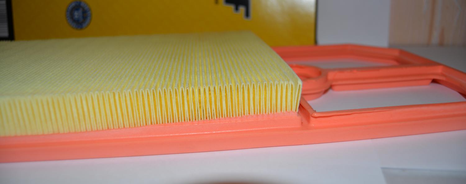

ROLF  особых нареканий нет, 3 минуса полиуретан залил фильтрующий элемент по бокам на 1-2 мм складки, 2 крайних вкладки не были приклеены к ребру жесткости, от ребра жёсткости был усик.
По тактильным ощущениям приятный, отрицательных эмоций не вызывает, бюджетным не выглядит, плотный, бумага качественная, много складок
Процедура
- И так достав (это очень неудобно) старый оригинальный фильтр который отработал 8000 т км. или 1 год и 4 месяца, увидел, что он справился со своей задачей, единственный минус сломалось  ребро жесткости, я думаю фильтр отходил ещё 2 т.км, а может и больше, хотя на 20 т. км я бы его в турбо двигателе не оставил, фильтр очень достойный, за одинаковую цену аналоги с теми же свойствами пожалуй рассматривать не буду.
post-36079-0-91815900-1504729515_thumb.jpgpost-36079-0-48316600-1504729531_thumb.jpgpost-36079-0-01055000-1504729546_thumb.jpgpost-36079-0-06223400-1504729562_thumb.jpgpost-36079-0-54141100-1504729586_thumb.jpg
Вывод: Фильтр сидит плотно, но если сравнивать с OEM он проигрывает по технологии изготовления, и качеству изготовления. Хотя я не могу утверждать, что он будет хуже работать, при штатной езде, но воздушное сопротивление будет повыше. Пока сложилось впечатление, что ROLF уступает OEM фильтру, через 8-10 т.км я обязательно его достану и посмотрю на результат. К сожалению, по одному из главных критериев которому хотелось бы сравнить фильтр ROLF с фильтром CITROEN/PEUGEOT перед покупкой, была бы цена, но произвести сравнение не возможно, так как фильтр ROLF AFR-1142 ещё не появился в массовой продаже, но с учетом того, что фильтр CITROEN/PEUGEOT 1444TT стоит от 510 р., при более низкой цене у фильтра есть шансы.
