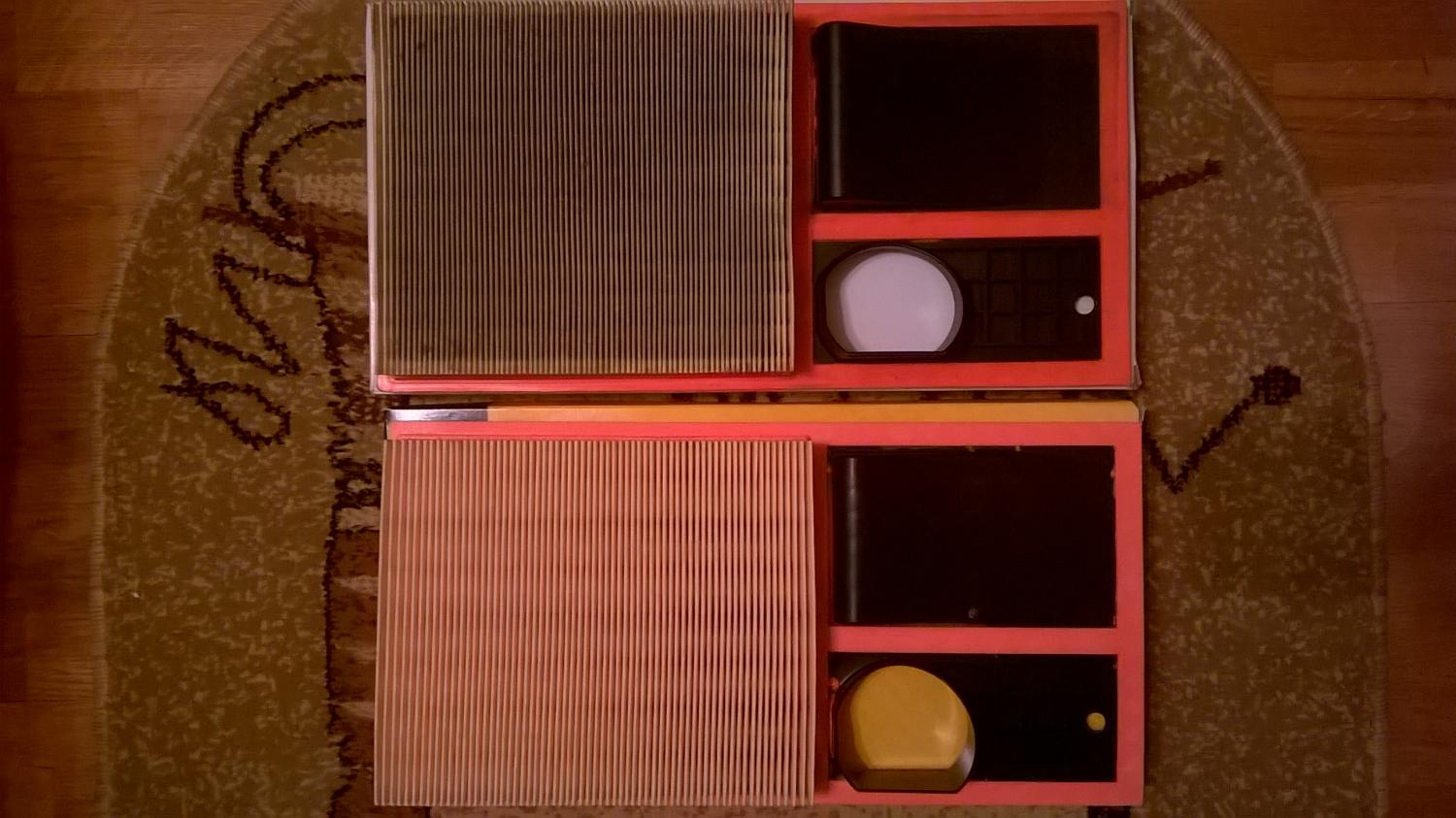

Вот и я наконец-то получил долгожданный фильтр Rolf! :yahoo: Сразу хотелось бы выразить благодарность официальному представителю Rolf за предоставленную возможность повертеть в руках и сравнить новую продукцию упомянутого бренда с аналогами :acute: И отдельное спасибо за прочную картонную упаковку, благодаря которой фильтр добрался до меня в целости и сохранности :good:
Итак, что такое воздушный фильтр? Как известно, это легкие мотора, поэтому стоит выбирать качественную продукцию для своего любимого авто. В связи с этим, у нас сегодня будет очень серьезный поединок между новичком польского производства и проверенной продукцией под брендами MANN и VAG OEM. Будем в сравнении оценивать разные параметры, подкрепляя информацию фотографиями.
Поехали! :acute:
1. Упаковка: раз встречают по одежке, то однозначный лидер - Rolf, благодаря яркой коробке в желтых и черных тонах. Кроме того, на коробке Rolf присутствует весьма полезная информация с артикулами аналогов. Манновская коробка тоже хороша, но цвета блеклые (не сохранилась, т.к. фильтр С3880 был установлен полтора года назад). А вот упаковка фильтра ОЕМ подкачала: абсолютно неброская коробка белого цвета без опознавательных знаков, хотя стоит отметить, что все коробки очень плотно принимают фильтры в свои картонные объятия. При этом OEM VAG от BIG реабилитируется еще благодаря целлофану - у MANN и Rolf пакетик отсутствует.
2. Внешний вид самих фильтров радует глаз: любо-дорого смотреть на качественные европейские изделия. Радует, что биговский ОЕМ отстает не так сильно, как можно подумать. Но на "зелёном" многовато облоя, чего на MANN и Rolf не заметно. Пластины всех фильтров изготовлены из полипропилена: дешево и сердито; на них присутствуют ребра жесткости для обеспечения акустического комфорта. Маркировка нанесена четко и понятно на всех образцах. Но ближе всех к европейскому VAG OEM 036129620H по конструктивным нюансам Rolf.
Изменено пользователем Dimmy

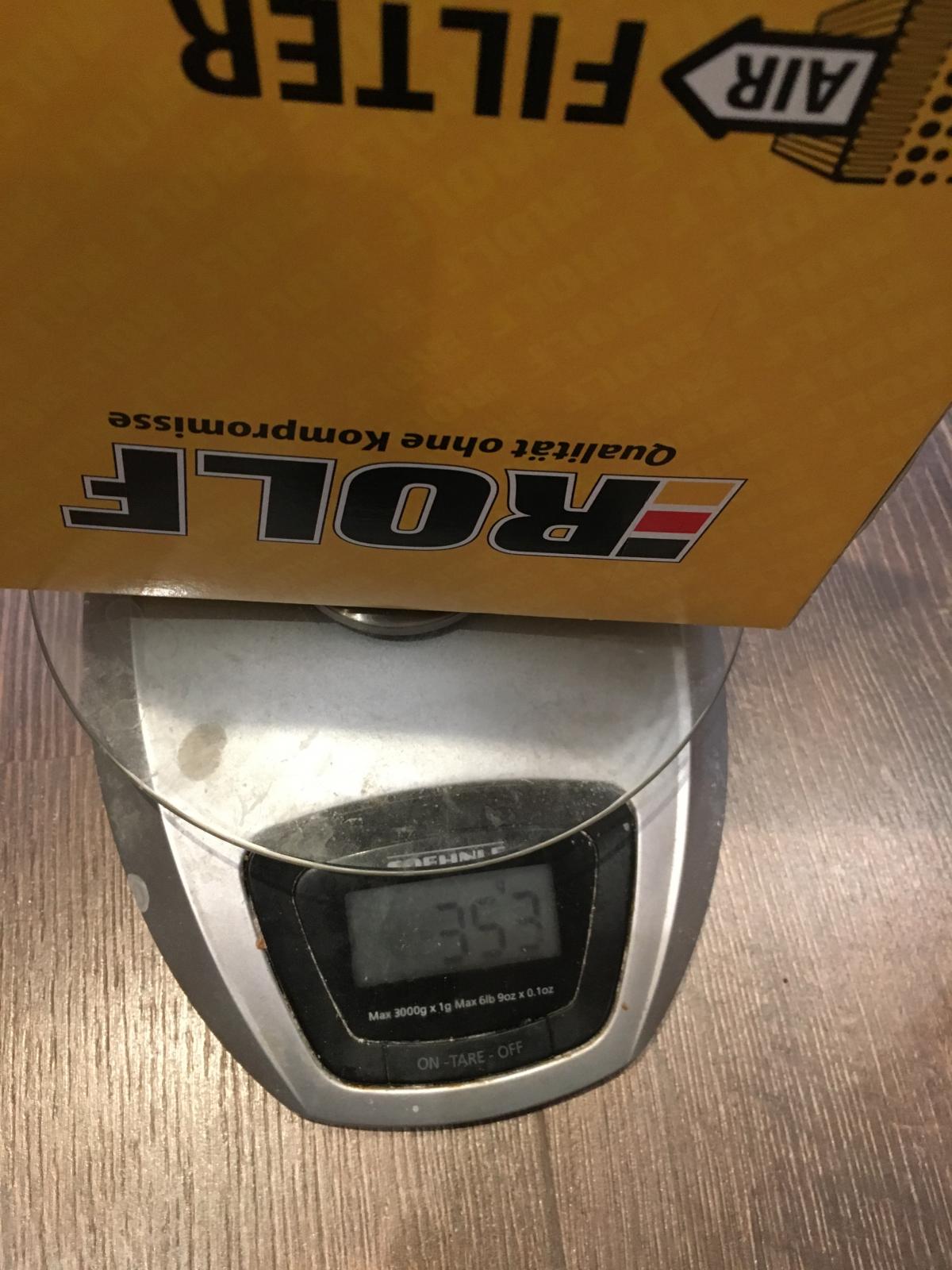

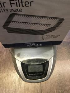

3. Сравним и оценим рабочие параметры фильтров Rolf, Mann и VAG OEM (данные приводятся в таком порядке):
- размеры: 375:192:42 / 372:190:42 / 378:192.5:42 мм (самый "крупный" из троицы VAG OEM отечественного производства, что позволило ему плотнее сесть в короб по сравнению с MANN, а Rolf размерами ближе к ОЕМ, что радует;
- вес: 237 / 315 / 303 г (Rolf самый легкий и фильтроэлемента у него меньше, чем у аналогов, а вот MANN отработал почти 15000 км и явно содержит в себе несколько десятков грамм пыли, поэтому цифры показывают одно, но нужно учесть все нюансы при оценке;
- количество гофр: 65 / 76 / 81 шт. (на фото видно как плотно уложены складки у VAG OEM и как отличается укладка фильтроматериала и Rolf по сравнению с MANN. Да, у Rolf AFR-1130 площадь фильтрующей поверхности наименьшая, но это не говорит о том, что этот фильтр плохо отработает. При оценке пылеемкости важна не только площадь фильтрации, но и качество бумаги: ее может быть много, но она быстрее забьется, или ее может быть меньше, но она будет вбирать и вбирать пыль, т.к. поры расположены очень грамотно. В общем, оценивать работу фильтра нужно комплексно. По крайней мере, у Rolf бумага по ощущениям ничем не уступает манновской, которая на ощупь качественнее, чем у VAG OEM от питерского Big Filter. Еще следует учесть, что бумага фильтра Rolf темнее, что может свидетельствовать о термообработке).
4. Цена: самый доступный и дешевый - отечественный VAG OEM (280-300 р.), но от продукции ОЕМ ждешь более аккуратного изготовления, поэтому некоторые предпочитают брать брендовые фильтры типа Mann C3880 (550-600 р.), но переплата порой просто не оправдана, т.к. есть качественные фильтры за меньшие деньги: например, Rolf. Не секрет, что это близнецы фильтров Filtron, а этот польский производитель всегда славился оптимальным соотношением цена/качество. Так что при стоимости около 400 р. Rolf AFR-1130 выглядит очень хорошим предложением на рынке фильтров.
5. Для более объективной оценки фильтра Rolf AFR-1130 следует ознакомиться с тестом фильтров, пробежать по таблице внизу, которую я составил для нагляднгогсти, и проследить за результатами Filtron AP183/3, который является близнецом Rolf AFR-1130. Результат ожидаемо хороший.
Вывод: перед нами достойная продукция европейского производства под брендом Rolf. В отличие от многочисленной китайщины эти фильтры стоит покупать, т.к. они вас не разочаруют, а многих образуют достойным качеством изготовления и приемлемой ценой. Filtron давно заслужил свою репутацию - для продукции Rolf все двери открыты. Осталось только войти :)

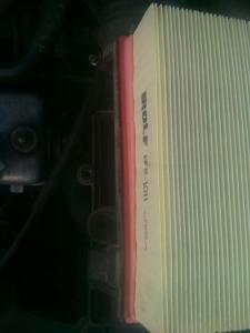

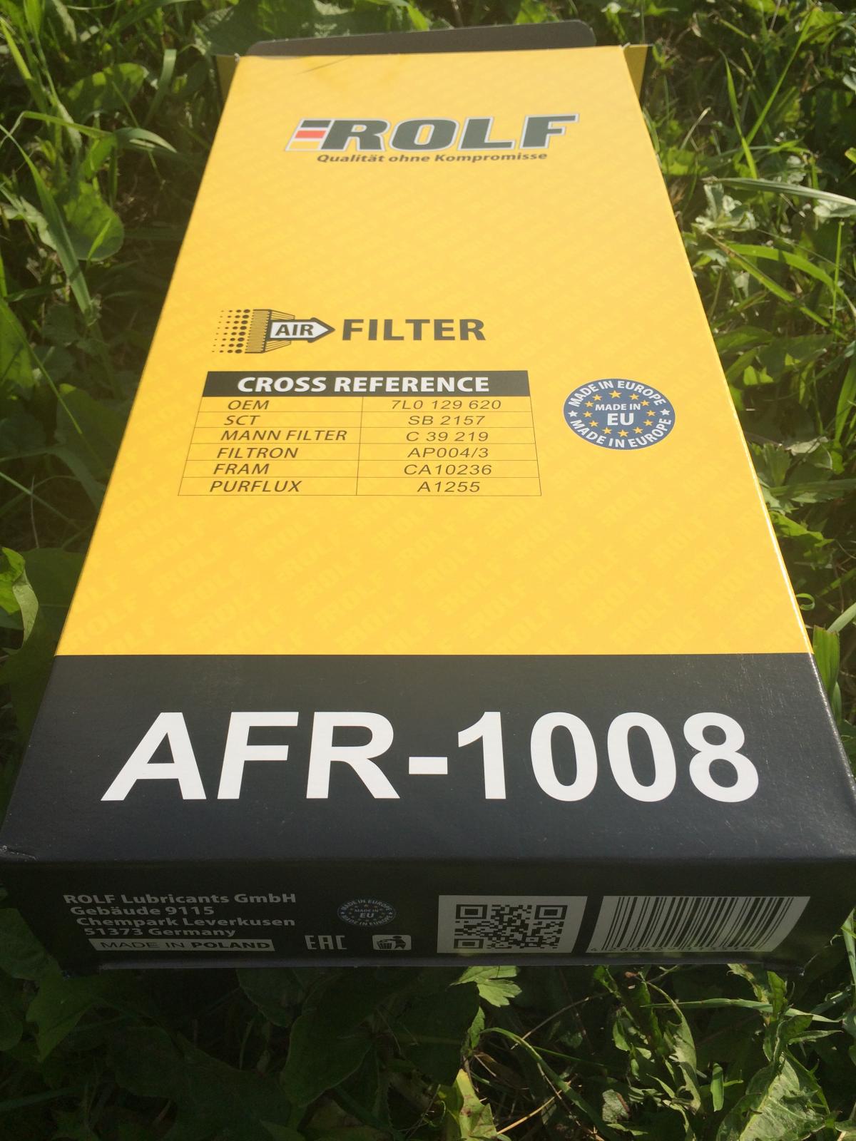

Rolf AFR-1008
Применение:  Audi Q7 (4L); Landrover Range Rover III, Range Rover Sport; Porsche Cayenne II/Cayenne S II, Cayenne/Cayenne S; Volkswagen Touareg, Touareg II

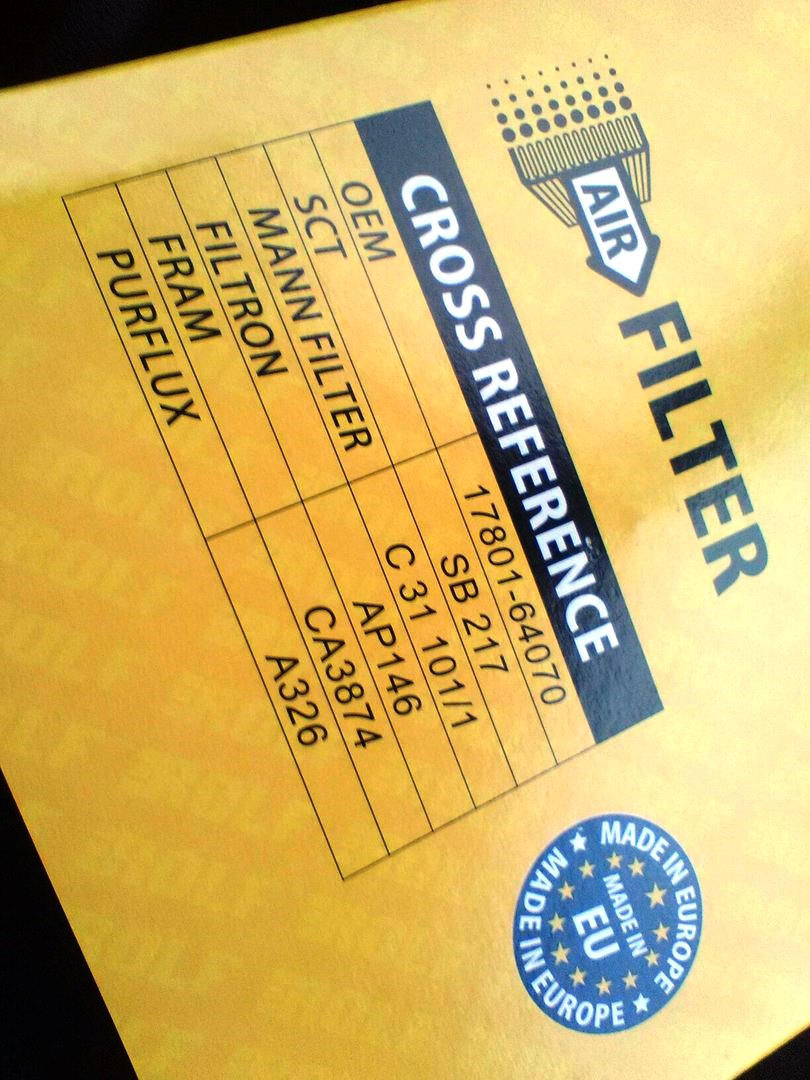

Получил фильтр AFR-1008, упаковка качественная, кроссы с номерами присутствуют

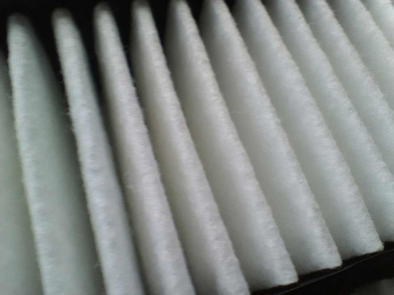

Качество уплотнительного материала хорошее, немного бежит волной (эластичный и в итоге прижмется):
Фильтрующий материал очень хороший и плотный похож на ОЕМ (складки фильтрующего элемента не должны потерять геометрию со временем), 119 складок, немного не хватает клея на последних ребрах:
На просвет все хорошо

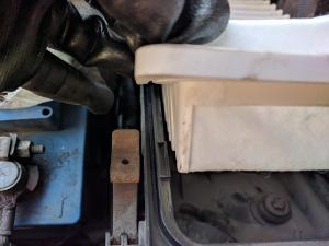

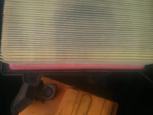

Теперь сравним ROLF с фильтром STARKE
Размер у ROLF чуть больше, встает чуть плотнее, что исключает попадание пыли. STARKE к слову от влаги размяк, потерял геометрию и это не приемлемо в добавок толщина фильтрующей бумаги в два раза тоньше, 116 складок.
Пробег с фильтром STARKE 10 тыс. км. в уголках стала появляться пыль и это плохо:
Устанавливается фильтр ROLF четко, прижимается и застегивается с небольшим усилием
Итог: фильтр ROLF на четверку, фильтрующий элемент хороший и плотный. Из недостатков: не хватает скрепляющего клея, отсутствует фильтр грубой очистки для плохих (пыльных) дорог, немного не четкий уплотнитель, но отходить 30 тыс. км , как и ОЕМ фильтр вполне под силу, хотя ВАГ рекомендует менять раз в 60 тыс.км, но это перебор. Промежуточные фото с пробегом предоставлю и оценю чистоту за фильтром. STARKE не рекомендую!

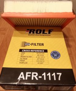

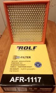

В ходе акции «Воздушный фильтр ROLF за отзыв»! на терминале ТК получен воздушный фильтр Rolf AFR-1117.
Применение:  Ford Focus II, Kuga, Mondeo IV (07-), S-Max; Volvo C30, C70 II (Cabrio), S40 II, S80 II, V50, V70 II
Производим визуальный осмотр полученного фильтра и его упаковки.
В ходе визуального осмотра мой полнейший восторг вызвали:
1. Исполнение защиты от всасывания и повреждения фильтра турбомоторами мощностью >200 л.с. (для которых он и предназначен), далее проиллюстрирую на примере снятого для сравнения с Rolf-ом фильтра;
2. Качество фильтровального материала (далее - бумага) - это качество оригинала, с которым также и сравним далее.
Упаковка фильтра - самая добротная, какую я только видел, столь же качественная упаковка только у фильтра Filtron AP 165/4, которую мы откроем в суперфинале и интрига разрешится)))
post-28392-0-00864000-1505529358_thumb.jpg   post-28392-0-26523300-1505529382_thumb.jpg
На упаковке - качественная полиграфия, надписи на 9-ти языках, кросс-номера. Упаковка из прочного многослойного картона.
Благодаря столь прочному металлическому каркасу фильтр имеет совершенно правильные геометрические размеры посадочных плоскостей, у других встречается некоторая овальность, которая исправляется "запихиванием" в рамку фильтра. В рамку фильтр встает плотно и упруго.

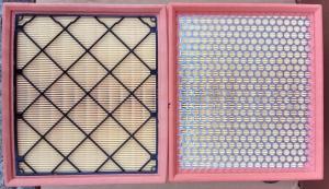

А. Защита от "всасывания":
Основная масса в/фильтров в отчете имеет усиление чистой стороны пластиковой решеткой из прочной пластмассы с ребрами жесткости.
Фильтр Rolf AFR-1117 имеет превосходную, отличную от остальных рассмотренных, защиту от всасывания турбодвигателем в виде стальной перфорированной пластины и получает дополнительный балл.

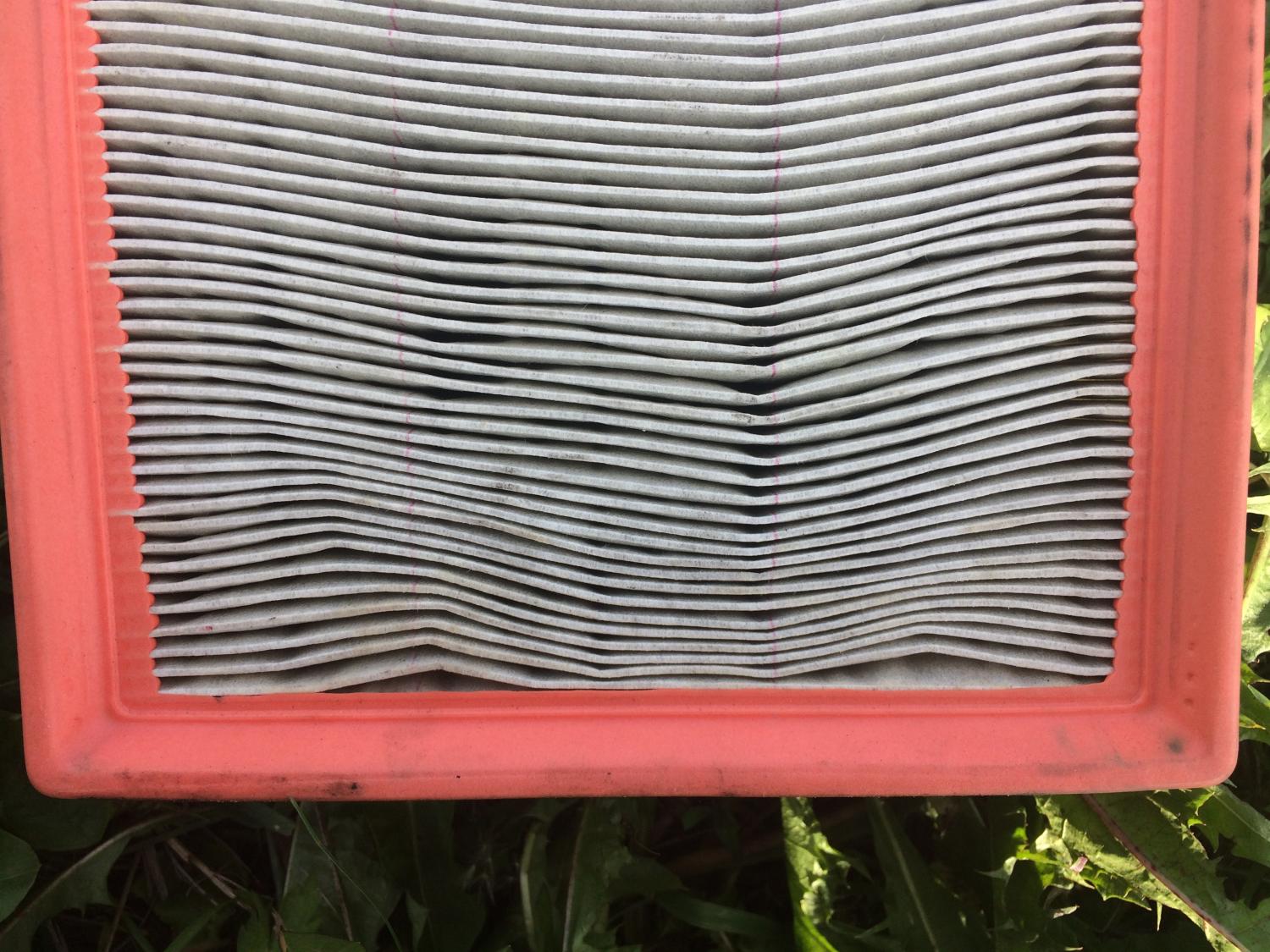

post-28392-0-52366000-1505531135_thumb.jpg  post-28392-0-23308100-1505531168_thumb.jpg  post-28392-0-66966300-1505531195_thumb.jpg
post-28392-0-28112300-1505531285_thumb.jpg  post-28392-0-56993000-1505531302_thumb.jpg  post-28392-0-52368700-1505531320_thumb.jpg
Фото показывает деформацию "гармошки" от всасывания и остаточную деформацию решетки, доходящую до 7 мм (!!!). Насколько же деформируется решетка при езде, если остаточная деформация прочной и жесткой пластмассы доходит до 7 мм???

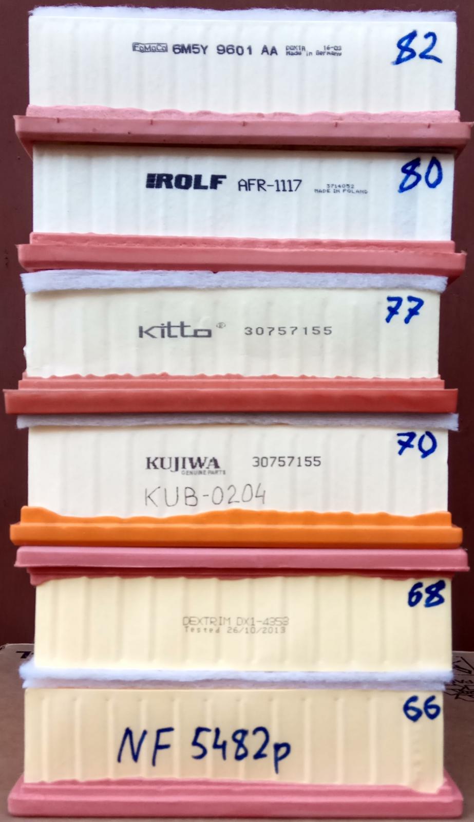

Внешний вид гармошки сравниваемых фильтров и подсчет по количеству складок гармошки:
post-28392-0-20862900-1505530488_thumb.jpg  post-28392-0-89962600-1505531952_thumb.jpg
Б. Эффективная площадь фильтра.
Количество складок в "гармошке" х удвоенную высоту гармошки = длина бумаги фильтра (м):
1. OEM (Ford) 1 418 712 - 82 (шт.) х 94 (мм) = 7,70 м
2. Rolf AFR-1117 - 80 (шт.) х 94 (мм) = 7,52 м
3. Kitto A-0204 - 77 (шт.) х 94 (мм) = 7,24 м
4. Kujiwa KUB-0204 - 70 (шт.) х 94 (мм) = 6,58 м
5. Dextrim DX1-4353 - 68 (шт.) х 94 (мм) = 6,39 м
6. Невский фильтр NF5482P - 66 (шт.) х 94 (мм) = 6,20 м
Высота гармошки у всех 47 мм, двойная высота = 94 мм.

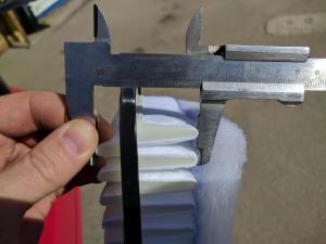

В. Толщина бумаги (мм):
0,6 мм - OEM (Ford) 1 418 712 и Rolf AFR-1117
0,4 мм – остальные фильтры
Бумага Рольфа и оригинала в 1,5 раза толще остальных, гораздо более рыхлая и ворсистая. Понимаешь - тут есть чем фильтровать. Слово "бумага" к этому фильтровальному материалу подходит гораздо меньше, чем у оставшихся фильтров. Вот то, что толщиной 0,4 очень похоже на бумагу.
Обратите внимание на толстый слой синтепона у Kitto и Kujiwa - два фильтра справа
У синтепона очень плотный наружный слой и он очень плохо продувается.
У остальных фильтров он не только продувается - он просвечивает насквозь.
Фильтры Kitto A-0204 и Kujiwa KUB-0204 – сделаны одной артелью, обратите внимание на дизайн упаковки - один в один.
Исполнение синтепоновой накладки у них выполнено безобразно. Если у всех остальных синтепон слегка просвечивает в направлении фильтра и понятно, что он проницаем - у Kitto и Kujiwa он толще остальных в 4-5 раз и наружная сторона синтепона - плотная и плохопроницаемая, я покритикую их в соответствующих темах. У Kitto и Kujiwa перед использованием надо срезать половину синтепона, удалив плотную поверхность. Какова противоположная сторона, приклеенная к фильтру я посмотрю, оторвав край синтепона.
Для чего я так многословен? Ближайшие соперники по площади - Kitto и Kujiwa имеют 3 и 4 места, но они далеки от финалистов из-за серьезных проблем с синтепоновой накладкой с непроницаемыми поверхностями.
Еще более увеличивается отрыв 3 и 4 места от финалистов из-за качества самого фильтровального материала, его малого ресурса.
Все данные сведены в таблицу.

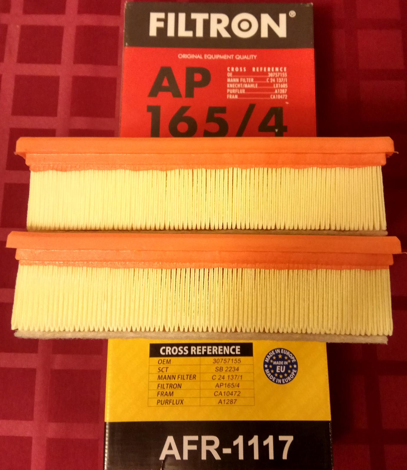

Разрешим интригу - сравним Rolf AFR-1117 с его родным братом Filtron AP 165/4
post-28392-0-17233600-1505532530_thumb.jpg  post-28392-0-45573700-1505532543_thumb.jpg  post-28392-0-33174300-1505532567_thumb.jpg
post-28392-0-16948200-1505532586_thumb.jpg  post-28392-0-35650100-1505532650_thumb.jpg  post-28392-0-03316600-1505532618_thumb.jpg
А что тут сравнивать? Это близнецы-братья!!! Чему я очень рад.

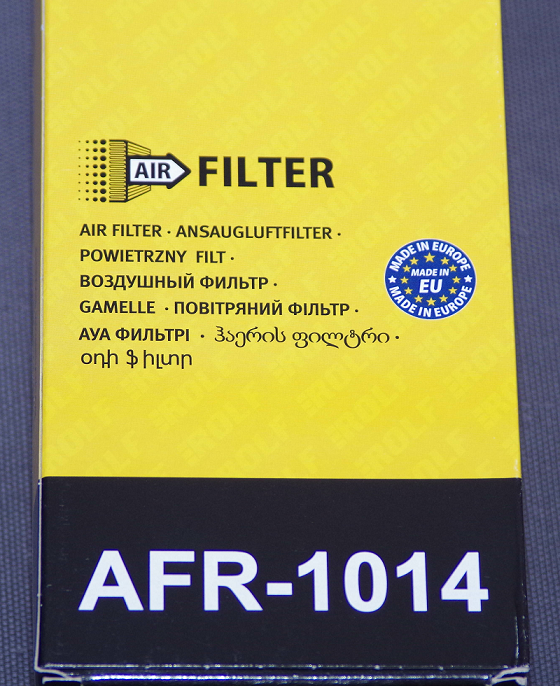

ROLF - AFR1014
Применимость:
Fiat - Punto 3, Grande Punto, Punto Evo, Punto 4, Panda 2, Panda 3, Linea, Idea, 500
Lancia - Musa, Ypsilon 2
Ford - Ka 2
Фильтр упакован в плотную бумажную коробку. Качество полиграфии высокое. На коробке красуется значёк "Made In EU". Так же есть кроссы с фильтрами других марок (даже SCT указали).

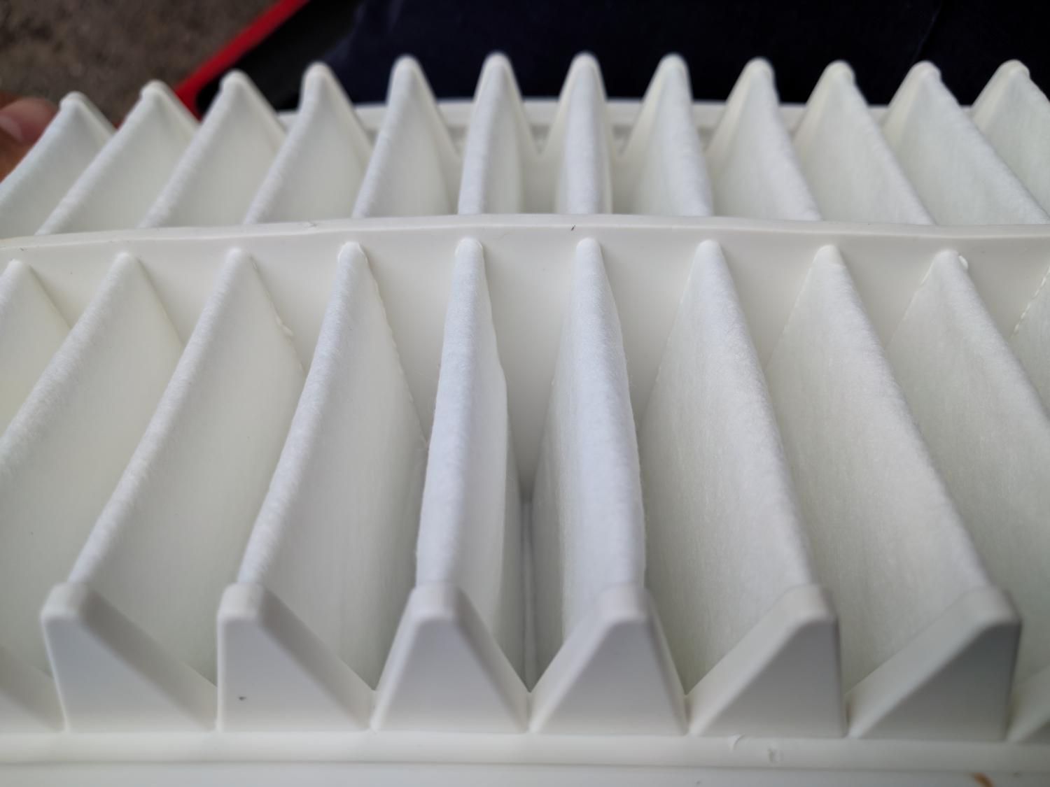

Что касается самих складок, то они представляют из себя сложеную в двое фильтровальную бумагу. Если у SibTek'а каждая складка как будто слеплена, то у Rolf'а в складках есть пространство, что Я считаю плюсом.
Так же плюсом Я считаю саму бумагу у Rolf'а, т.к. она визуально плотнее, а значит задержит в себе больше пыли.
В целом считаю этот фильтр лучшим из того, что попадалось мне в руки для моего авто. Жду, когда эти фильтры начнут биться в Emex, т.к. для себя уже решил, что перехожу на них.

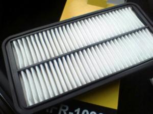

Rolf AFR-1099
Применение: Toyota Camry FF, Carina E/FF, Celica, Corolla IV (79-83), Corolla V (83-88), Corolla VI (87-93), Corolla VII (92-97), Corolla VIII (97-01), Corona, Corona FF, MR2, Picnic, Rav 4
Привет , ЭВРИБАДИ !  :bq:  Вот и ко мне добрался таки РОЛЬФ Иваныч (ROLF AFR-1099) для Старичка TOYOTA RAV4 1995 !~! :p
Приведу ряд ХАРАКТЕРИСТИК , на которые я обычно смотрю при выборе или установке ФОВ ...
Итак,  что мы видим :
1. Упаковка выполнена КАЧЕСТВЕННО - яркая , надписи четкие и разборчивые ... :up:
2. На упаковке ПРИСУТСТВУЕТ QR-code (шобы даже школьник со смарьтфоном мог узнать - ЧЕ И ПОЧЕМУ ))) :help: )
3. На оборотной стороне коробки - табличка с КРОСС АРТИКУЛАМИ (Ну запарились вы , или НЕТ такого же фильтра в наличии - БЫСТРЕНЬКО ПОЗЫРИЛИ АНАЛОГ , или взяли коробку в магаз :close_tema: )

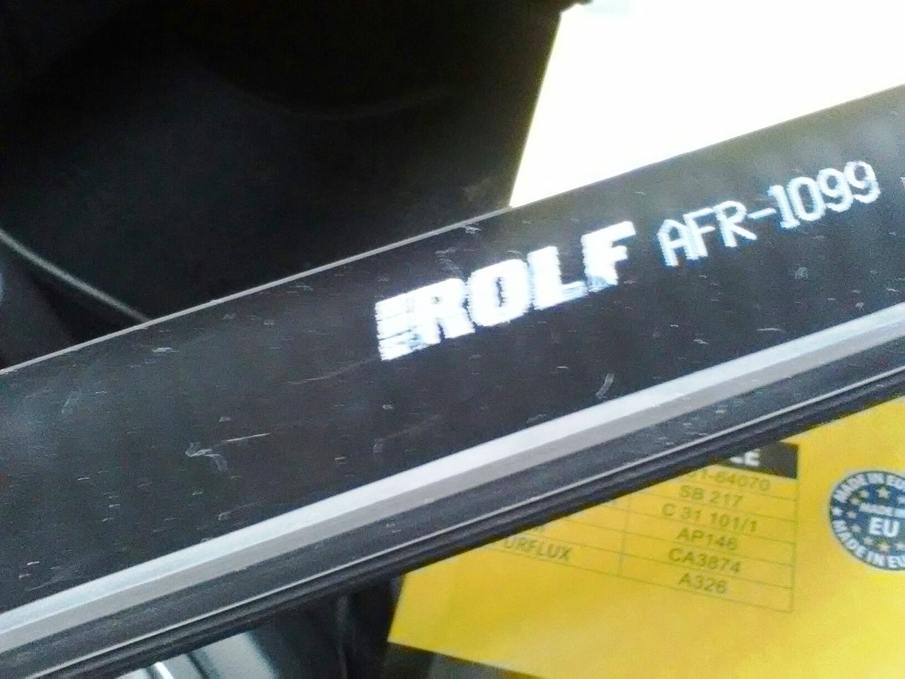

4. Фильтр внутри коробки КОРПУСНЫЙ , на Пластиковом каркасе (На РАВ4 >1994... Бывают и бескаркасники - ЖЕЛТАЯ ГАРМОШКА на ОРАНЖЕВОЙ ПЕНЕ !!! Тут превосходство ТОЙ или ИНОЙ конструкции сложно выявить , поэтому ПОКАТИТ ЛЮБАЯ , главное - ШОБЫ ЧИСТЫЙ И НОВЫЙ !!! :bw: )
5. На каркасе фильтра есть ЗАВОДСКОЙ ОТТИСК Марки и модели фильтра - что есть ГУД !!!
6. Складочки - РОВНЫЕ , ЧИСТЫЕ , НЕ ЛОХМАТЯТСЯ ))) (как на каком нить завшивом колбешмите ... * были и такие * :down: )
7. На просвет фильтр - ПРОСВЕЧИВАЕТ  :bravo:  !!! Как указано в некоторых книжках и мануалах по авто - менять Воздушный фильтр надо ТОГДА , КОГДА ОН ПЕРЕСТАНЕТ ПРОСВЕЧИВАТЬ НАПРОСВЕТ НА СОЛНЕЧНЫЙ СВЕТ - на мой взгляд это РАЗ В ГОД , или 15000-20000км. !!! (Ну у кого бабло есть , можно хоть каждый месяц менять , я ОБЫЧНО МЕНЯЮ РАЗ В ГОД -  В КОНЦЕ ИЮНЯ , как ПУХ ТОПОЛИНЫЙ "пройдет" :spiteful: )
 З.Ы. Полезный совет от Дяди Кости (Пока БЕСПЛАТНО 8P ) - после замены воздушника - лучше ПЕРЕОБУЧИТЬ Блок Управления Двигателем - или ЭБУ , или EFI или че там у вас еще ... - я просто снимаю Предохранитель EFI на пару минут при ВЫКЛЮЧЕННОМ ЗАЖИГАНИИ (Можно и клеммы скинуть с АКБ) - так вы вернете топливные карты в режим САМООБУЧЕНИЯ , и дня через 2-3 неспешной езды - МАШИНА АДАПТИРУЕТСЯ к НОВЫМ ДЕТАЛЯМ !!!
Всем удачи на дорогах ! :dance3: :dance3: :dance3:
Да , сорри за качество фоток - со СМАРТФОНА ...
И про старый свой воздушник NAC я  расскажу вам , Дорогие телезрители , В СЛЕДУЮЩЕЙ СЕРИИ (как скину киноматериалы  ;)  )
А до этого у меня стоял NAC 7715 (какой то недорогой корейский девайс)  ... Вот он , чумазый )))
Ну и совместки - фильтра примерно одинаковые , сказать что либо ОБЪЕКТИВНО о преимуществах того или иного сложно - но
НОВЫЙ ВСЕГДА ЛУЧШЕ !!! :cool: :DD
В принципе старому фильтру 3 месяца , он еще не ушатан , так что с заменой я пока повременю ДО ВЕСНЫ !!!
(Продолжение следует ! :popcorm: )

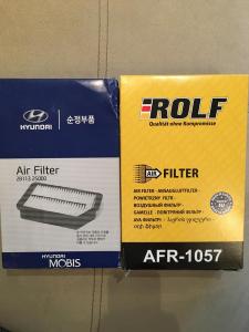

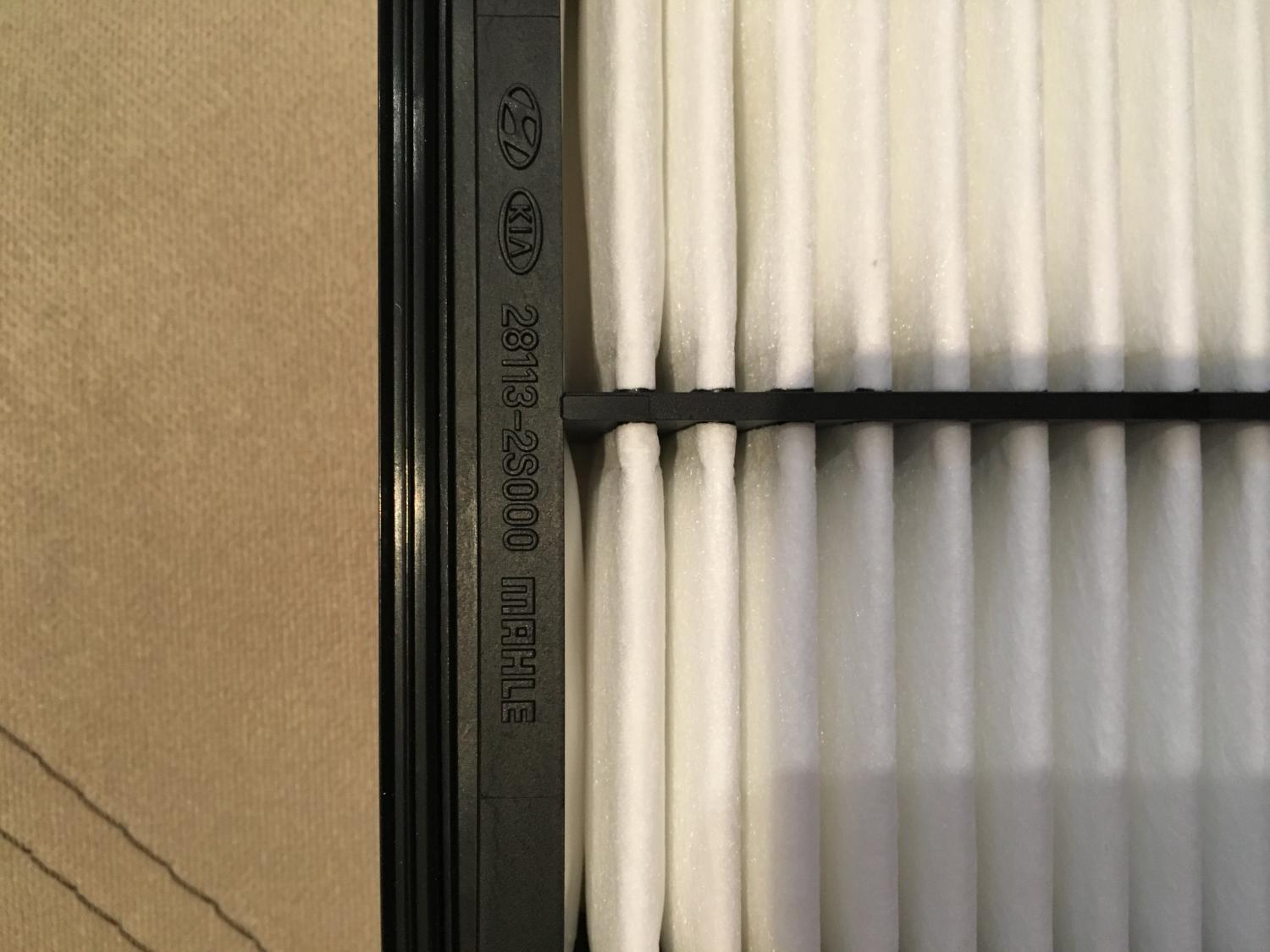

Всем доброго дня, сравнивать фильтр буду с тем что стоит у меня сейчас в автомобиле а именно с оригинальным Hyundai Mobis 28113-2S000.
Упаковка от ROLF порадовала прежде тем, что на титульной стороне можно увидеть информацию по номерам заменителям фильтрующего элемента. Что очень удобно, записать себе при поиске  фильтра на будущее.
Итак на упаковке оригинального фильтра видим что изготовлен в Корее а фильтр от ROLF  в Польше.
Замеры на весах показали что оригинальный фильтр весит на 41 грамм больше 396 гр против 353 гр.
post-11950-0-83606500-1506796159_thumb.jpg              post-11950-0-37553600-1506796173_thumb.jpg
Форма пластикового контейнера одинакова у обоих производителей!
Вокруг короба у фильтра ROLF порадовал резиновый уплотнитель, плотно сидит и он мягкий на морозе будет эластичный! А вот у оригинала резинка более жесткая.
На фото с лева ROLF с права Hyundai Mobis.
Фильтрующий элемент у ROLF фильтра заметно тоньше оригинала. Гармошка сложена не так ровно как у MOBIS зазоры шире, а местами совсем уж криво уложена.
post-11950-0-19056600-1506797193_thumb.jpg      post-11950-0-28390300-1506797219_thumb.jpg
Фильтр Hyundai Mobis является упаковщиком MAHLE что подтверждает надпись на коробе.
Фильтрующий элемент сложен ровно в гармошечку, зазоры ровные, материал фильтрующего элемента качественный не ворситься в отличии от фильтра ROLF.
post-11950-0-76103000-1506798274_thumb.jpg post-11950-0-01611000-1506798305_thumb.jpg
Выводы.
Фильтр RORLF не плохой но по качеству не дотягивает до оригинального фильтра. На 30 сентября в одном крупном интернет магазине Mobis Hyundai 28113 2S000 стоит 465 руб его же аналог MAHLE стоит 1260 руб. Не знаю сколько будет стоить фильтр ROLF AFR-1057 но даже если на 15-20% дешевле оригинала я предпочту все ровно оригинальный фильтр.

   Первое, что сделал, сдавил уплотнительную резинку пальцами. Хочу сказать, что это самая мягкая резинка, что мне попадалась - при незначительном давлении пальцами она сжимается на половину.
В этом есть плюс при установки в корпус - крышка, можно сказать, без особых усилий закрывается, когда с другими фильтрами, которые я использовал до этого, пришлось применять некое усилие так как резинки были твёрже вплоть до "дубовых". Цена фильтра с "дубовой" резинкой у нас около 80-100 р.
Необрезанных кусков резинки минимум - а точнее всего две было. Одна отвалилась сама, пока я крутил фильтр в руках, вторая была легко удалена пальцами.
Это тоже маленький плюс мягкой резина т.к. на "дубовых" остатков по краям было больше и приходилось чуть ли не ножом срезать, что бы крышка хорошо закрывалась.
   Тут ещё одно доказательство мягкости резины, фильтрующие лопасти все, как на подбор, ровные:

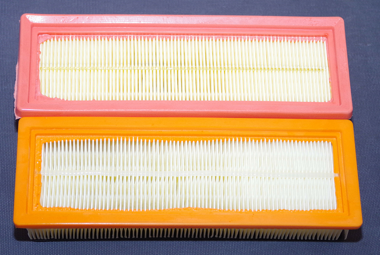

ну а вот и сам заменяемый фильтр. Если зрительная память мне не изменяет, то это - Эталон-Ф модель ЭТФ-200. К сожалению, на нём не нашёл никаких опознавательных знаков. Нашёл в интернете по картинке вкладыша. Куплен был за 110 р. Вот в таком он состоянии спустя 2,5 месяца езды по асфальтированным дорогам Омска:
attachicon.gifIMG_20170905_163107.jpgattachicon.gifIMG_20170905_163631.jpgattachicon.gifIMG_20170905_163541.jpgattachicon.gifIMG_20170905_163411.jpg
Хоть резинка внешне и схожа с ROLF, но на ощупь ,как ранее писал, твёрже, и выше.

Сегодня выкрал немного времени перед работой. Открыл корпус воздушного фильтра и как описывалось ранее фильтрующий элемент оказался в крышки. Мягонькая резинка обняла периметр так, что не к чему прикопаться - щелей нет:
Далее изъял его из крышки, сидел довольна плотно, внутри чисто:
В нижней части корпус, откуда собственно и поступает "кислород" видим пыль по краям(ю) корпуса т.е. резинка отработал, пыль по краям остановила:
Посмотрим внешний вид фильтра за, почти, месяц эксплуатации при условии, что погода у нас в городе поплохела. Буквально было несколько теплых деньков - "Бабье Лето". Интересные рисунки оставила пыль, походу это место прямотока от нижней горловины (слева конструкция, как у меня (старая), справа более новая):
Интересен тот момент, что конструкция воздухозаборника более поздних моделей отличается и на мой взгляд более правильная т.к. всасывает не пыль с дороги, а именно прохладный воздух, в приёмную горловину, которая расположена на верхней панели "телевизора". Есть и минус конечно, НО вернёмся к нашему хорошему фильтру ROLF и узору на лопастях.
post-10833-0-25636900-1506886267_thumb.jpgpost-10833-0-39776400-1506886273_thumb.jpgpost-10833-0-98106400-1506886280_thumb.jpg
Получается основной удар пришёл на центр и мы видим сверху фильтра загрязнения. У "Эталона" же загрязнение равномерное, по всем лопастям. Возможно тут сказался более прохладный воздух в период эксплуатации (имхо), опять же грязи\пыли меньше в связи с "похолоданием" с 20-27 градусов, до 5-15.
По фильтрующим лопастям Эталон-Ф имеет кол-во 60 шт. из них "полезные" 52 шт.\ROLFимеет 66 шт., из них "полезные" 58 шт. (полезные те, что не залиты резиной и ч\з них так же проходит воздух).
