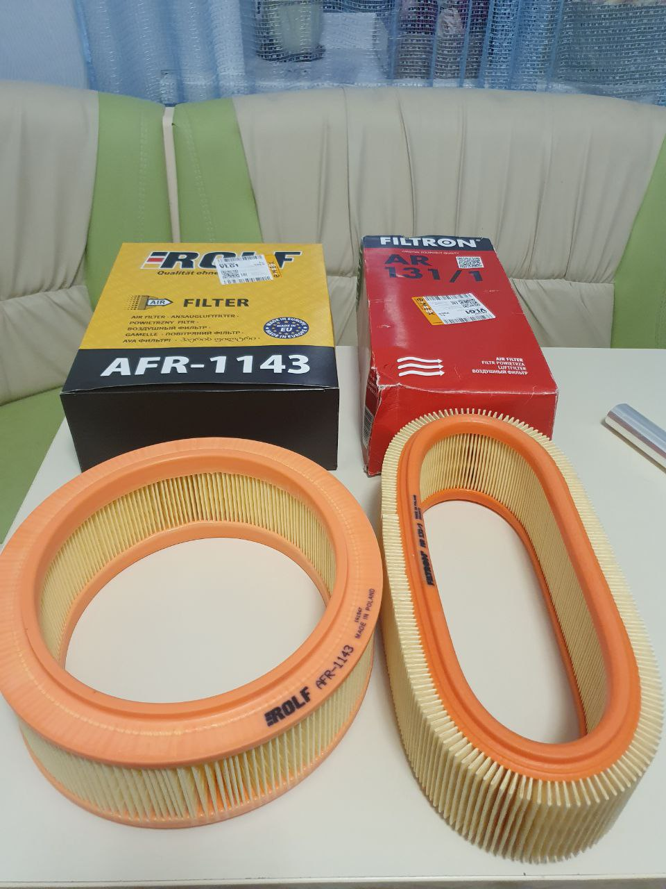

Решил на пробу взять фильтра Рольф, на Логан -1143 и на Гетц -1060
На Гетц мало отличим с Фильтроном, бумага фильтрующая чуть тоньше и по цвету отличается, а вот на Логан мой фильтрон по размеру в высоту оказался на пару мм ниже, хотя проблем с посадкой и подкачкой воздуха мимо не было, получается Рольф даже плотнее сидеть будет,
скоро испробую.. и ещё он сверху и снизу закрыт полностью, не надо выходит что проклеивать края, интересно..

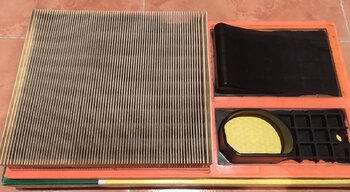

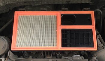

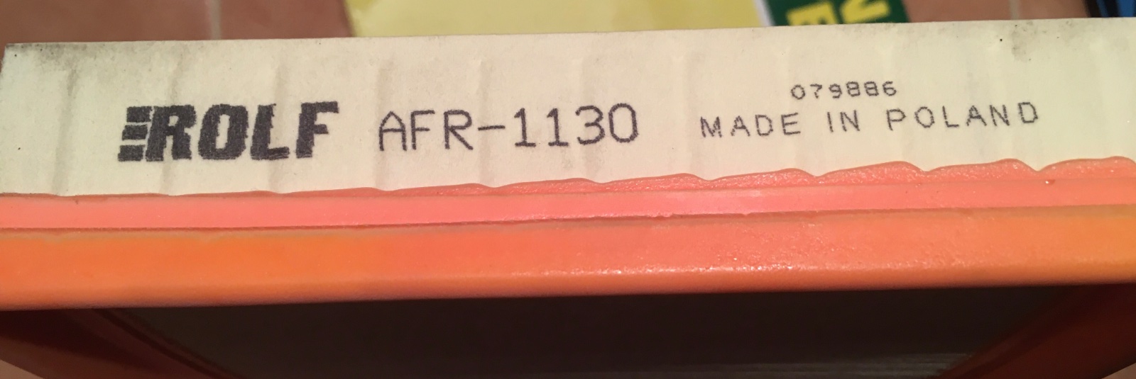

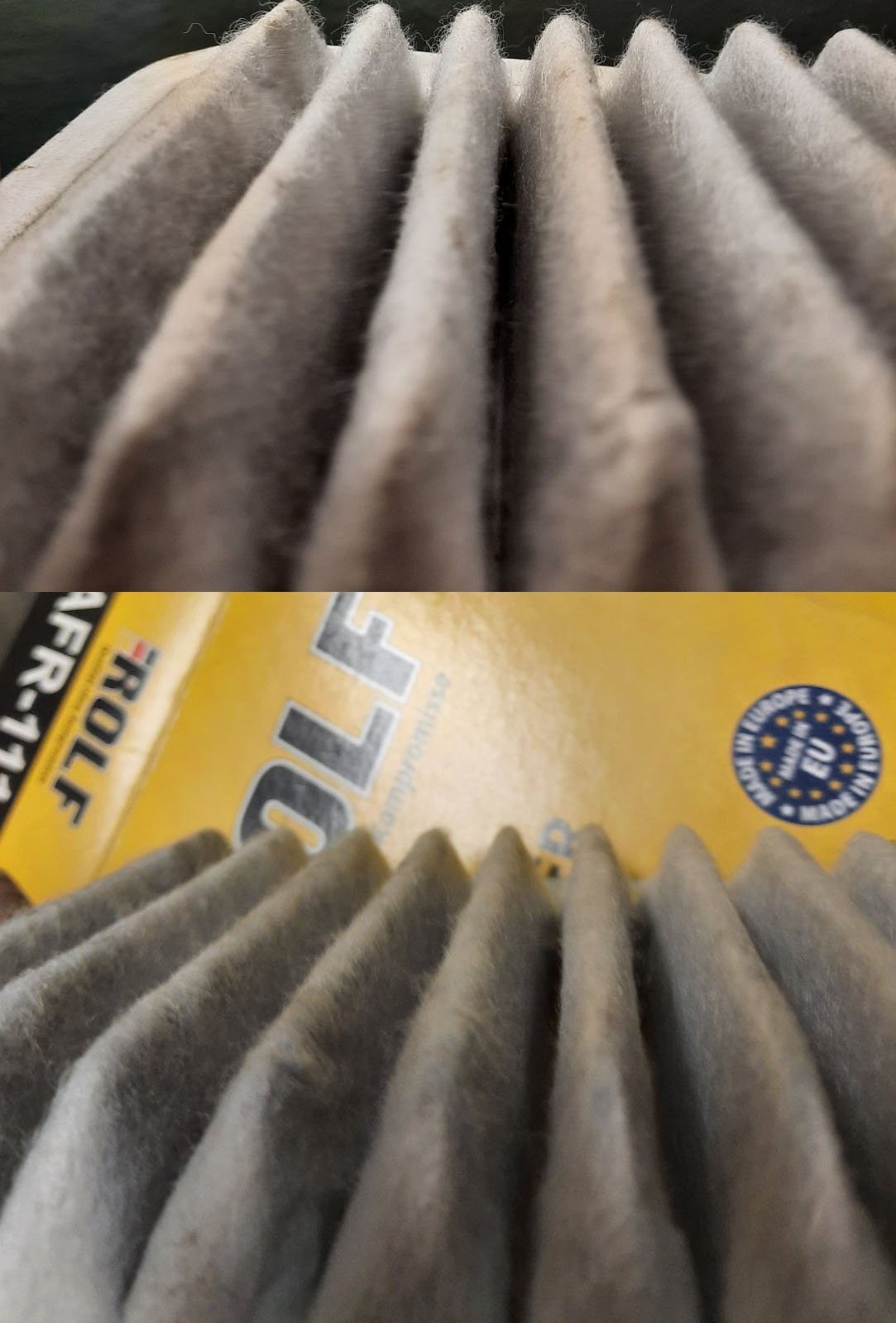

Пробежал AFR-1130 «нового образца» почти 11000 км по городу.
Решил я его проверить. Пыльный по всей поверхности. Поэтому махнул его на Mann C3880 из стратегических запасов.

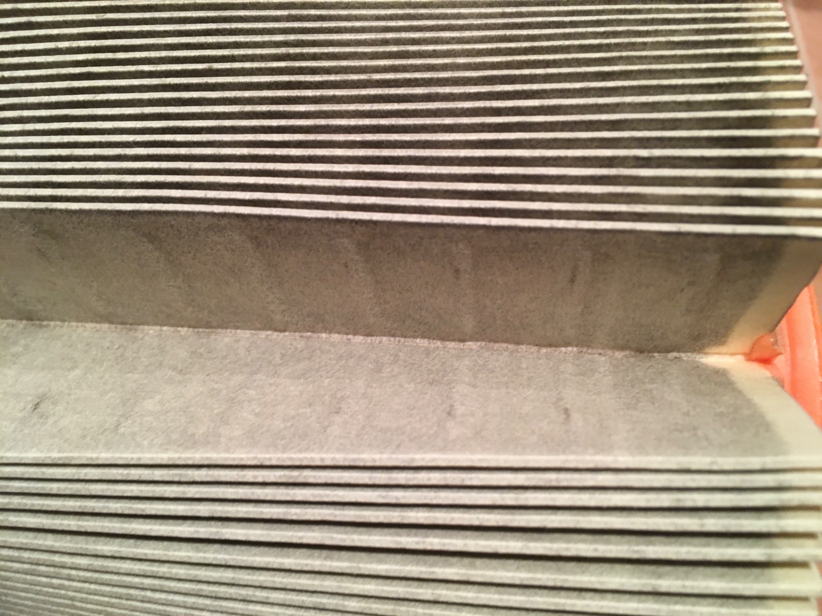

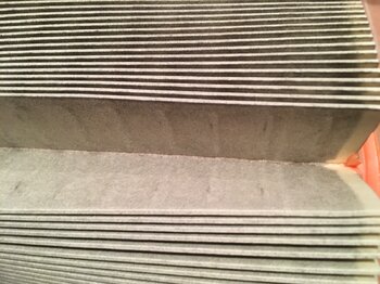

Гофры стали жесткими, как у BIG и ОЕМ. А вот вес как был у нового 290 г, так и остался, как будто фильтр совсем ничего не вобрал в себя. Понятно, что китайские весы имеют погрешность измерения в пределах 5 г. Ну вот как есть, так есть.
А вот так выглядит фильтр б/у на фоне новенького и чистенького (прошу заметить, на выходе воздуха, т.е. по чистой стороне):
Изменено пользователем Dimmy
1 час назад, torcon сказал:
Серьезно его запылило. :)
Это еще не так страшно. Вот его прежняя версия, которая полностью повторяла Filtron, так после 15 тык он еще хлеще выглядит: https://www.oil-club.ru/forum/topic/30288-rolf-vozdushnye-filtry/?do=findComment&comment=1590388
Да, там и пробег побольше, хоть и с трассой, но есть еще одна причина: там складок было 65-66, а сейчас 78. Поэтому по площади там пыль больше сосредоточилась.

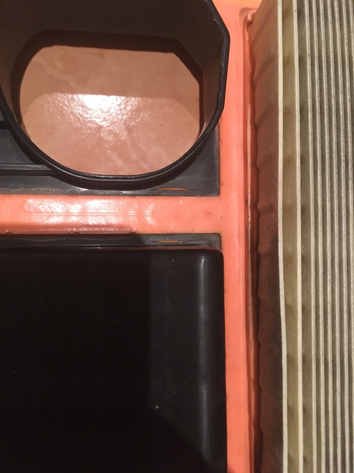

Dimmy
это тебя не беспокоит?  :popcorm:

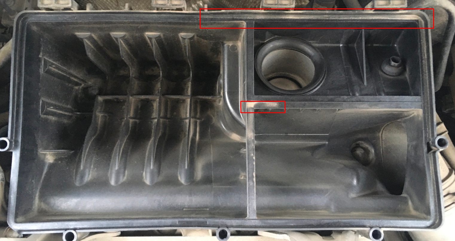

@Buran, беспокоит. Вот откуда пыль в ложементе, т.е. на участках борозд, куда укладывается полиуретановый уплотнитель?
Очень странно. Получается, либо фильтр кривой, либо его крышка не прижала?
Вот так было после Mann С3880 пять лет назад:
А вот так после BIG GB8001 перед установкой Рольфа весной 2021 года:
Dimmy
Если короб ровный и установлен фильт был без деформации - то ясно что виновник только он.
 :search::)
Buran, по размеру фильтр в норме, затягивал по науке. Да и фильтр сам выглядит хорошо в этом месте. Просто чудеса!
1 час назад, Dimmy сказал:
беспокоит.
Спокойствие, только спокойствие - голосом Карлсона!

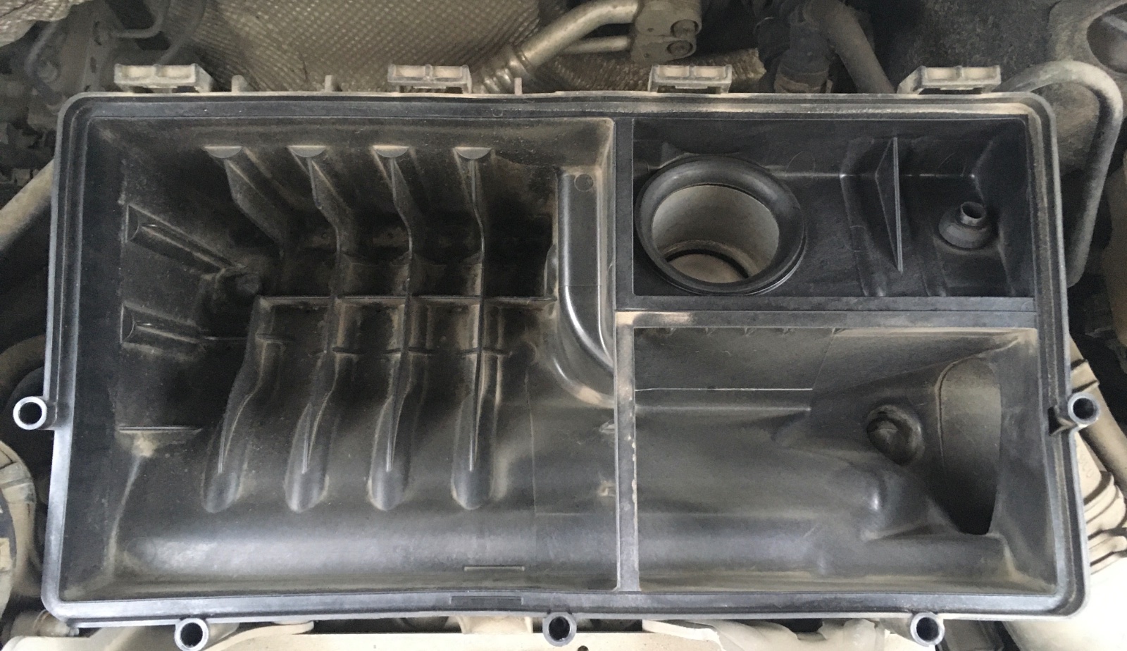

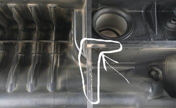

Там именно поэтому и сделан буртик для уплотнения, через которую пыль не прошла. Смотри верхнюю часть короба, если была пыль, то там будет видно
Я кстати каждый раз закрывая крышку, мучаюсь с этими выступами, которые надо просунуть. Сложность не в том что просунуть, а сделать так, чтобы не подмять под крышку уплотнитель, которую закрывая выгнет фильтр. Другими словами, ровно всунуть крышку над фильтром.
Пы.Сы. Ты бы посмотрел под возд.коробом провода на первую форсунку, не редко об него их перетирает.
8 минут назад, advert2 сказал:
Там все чисто.
9 минут назад, advert2 сказал:
Да. Дальше вряд ли она пройдет. Меня сам факт озадачил: как?
10 минут назад, advert2 сказал:
Да, есть такой момент. Я просто стараюсь делать все не торопясь, аккуратно, без лишних усилий.
