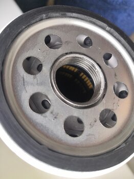

кто в теме подскажите, купил luber finer ph500
перед этим прочёл это
https://luberfiner.com/part-number/?partno=PH500&partkey=000388951#parentHorizontalTab1
как я понял есть и дренаж и перепускной\сброс.....но посмотрев на стороннем ресурсе распил похожего Luber Finer PH400 ... не понял как устроен сброс\перепускной то где?

получается одна резинка это и обратный и перепускной? дырки дальнего радиуса это входные\нормальная работа фильтра\, малый радиус отверстий это перепускной получается? Выходит фильтрующий элемент поднимает когда избыточное давление? Кто в теме есть?
01.04.2022 в 02:34, ivan90 сказал:
разобрались, никто и никуда не поднимается(это про фильтрующий). Отгибает внутренний край резинки через отверстия малого радиуса и всё...масло минуя фильтрующий попало на выход.
на фото как раз видно отверстия большого и малого радиуса, подробный распил похожего (РН400 есть на чёсе)
п.с. теперь подскажите, как рассчитать это самое открытие..очень примерно конечно.
Имеем 6 перепускных отверстий диаметром примерно 4мм, при усилии 0.7-1кг. резинка поднимается..открывая путь дренажу.

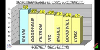

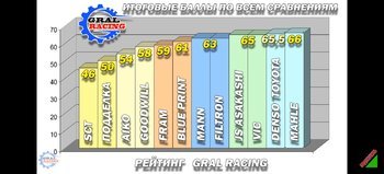

23 минуты назад, Павел К сказал:
 а здесь уже Мале победитель. Все относительно)
Причем Vic  выше mann

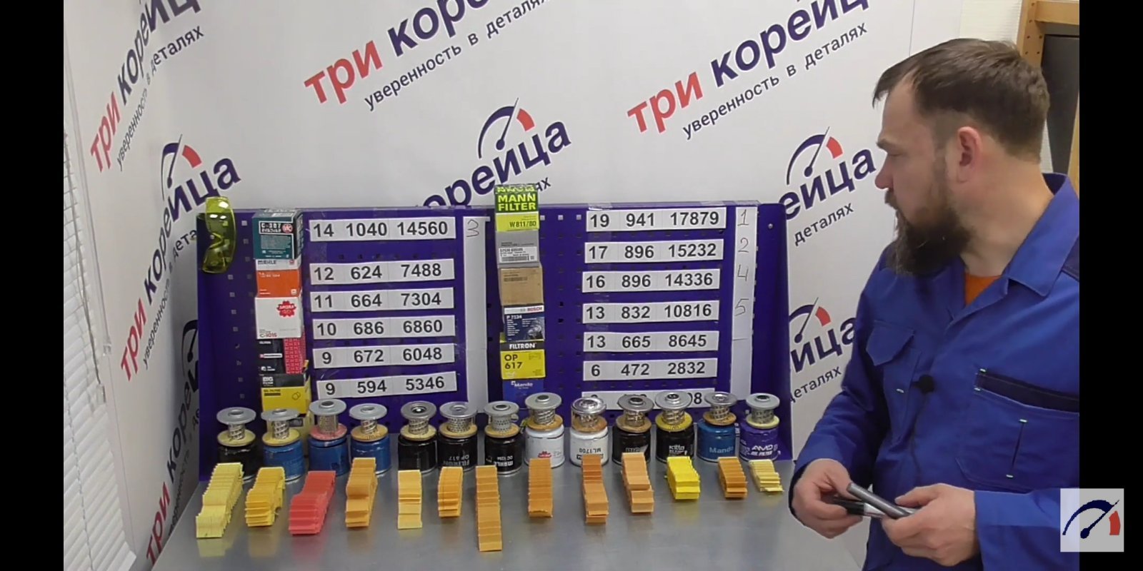

Здесь он сравнивал фильтры не для наших (сабжевых) корейских авто, поэтому у него получились такие результаты, а в таблице, которую привёл я, сравнивались фильтры именно для наших (корейских) моторов. Ну, ок, могу привести сравнение от "другой конторы" и там VIC C307 тоже немного проигрывает MANN 811/80, который (MANN) показывает, практически, одинаковые результаты, с 2-мя оригинальными  (OEM) корейскими фильтрами. MANN первый, а VIC занял только 3-е место, в первом столбце вес фильтрующего элемента (в гр), во 2-ом - его площадь, а в третьем  столбце - его количество
