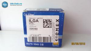

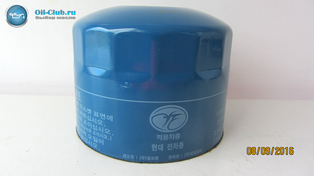

Yuilfilter YOHY003 Made in Korea

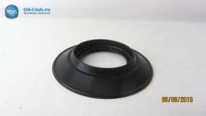

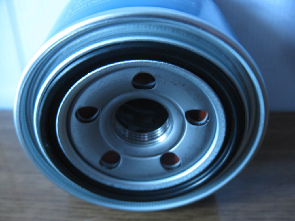

Да, с ним. У нас в семье оба авто (Hyundai Elantra J4 и KIA Rio IV) на этих фильтрах. Все норм. Тьфу-тьфу-тьфу ))
Link to post

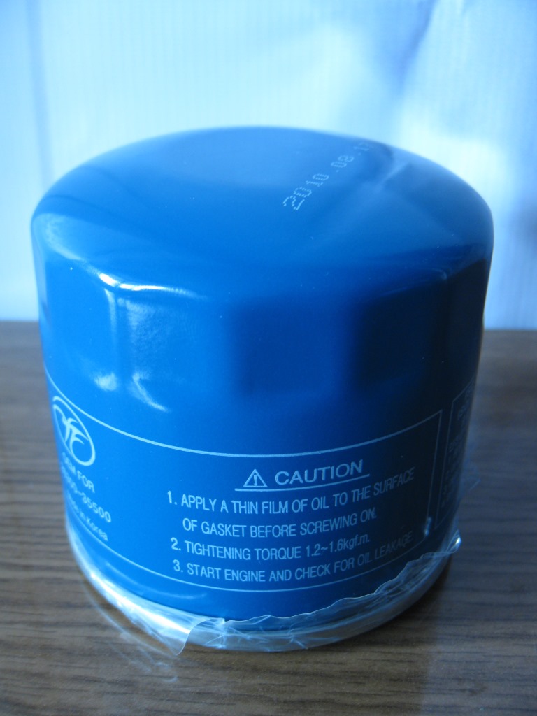

А почему на нем номер 26300-35500 ?
Link to post
P.S. На фото оригинал 26300-35503 после эксплуатации (около 7т.км), поэтому не смущайтесь из-за цвета фильтроматериала ))
ХЗ
26300-35500 кросс на 26300-35502 (малыш), а YOHY-003 по факту увеличенный фильтр (26300-35503)
Edited by SeMaksimus
Link to post
Я про YUIL FILTERS. В теме написано что он кросс на Hyundai/KIA 26300-35503. А на фото номер 26300-35500.
У меня по вину идет как раз 26300-35503. Если этот поставлю ничего не будет ?
Link to post
Дело лично каждого, но я уже несколько замен масла на этом фильтре (Elantra - мотор G4FC, Rio - G4FA).
Фиг его знает, почему корейцы привели данную кроссировку :unknw: я же привел фактическую кроссировку
Link to post
Хороший обзор, хороший фильтр.

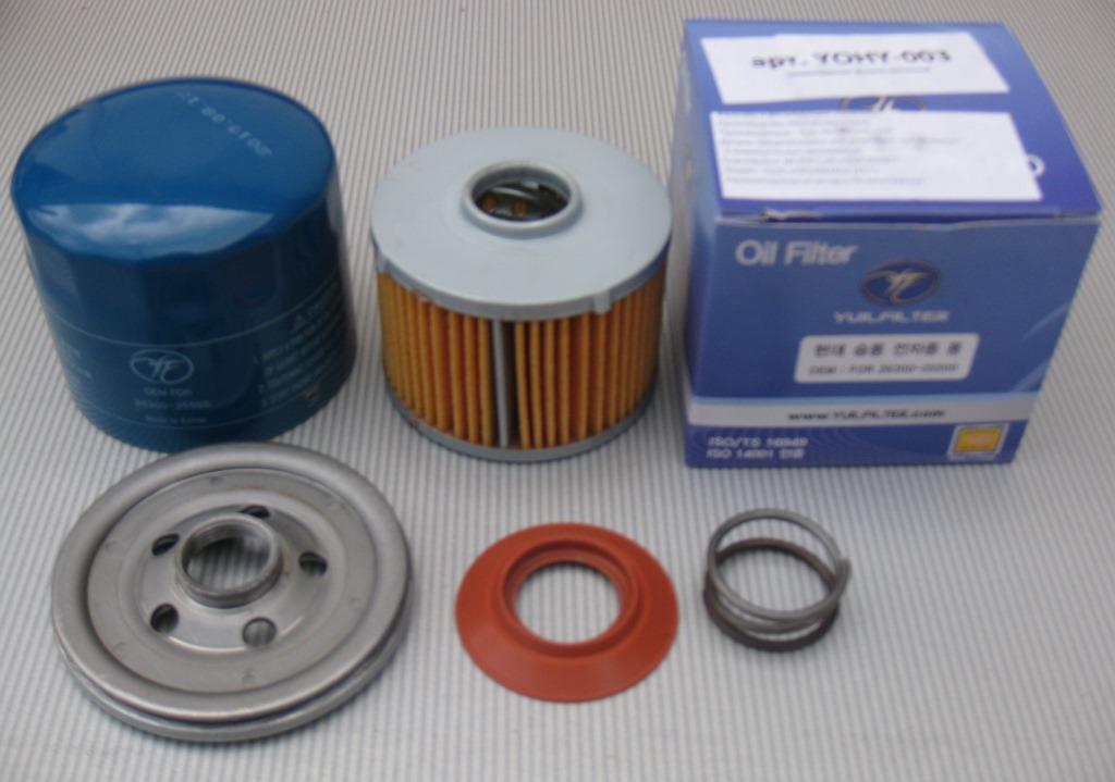

Осмелюсь предположить, что по началу в заводской комплектации двигателей был именно фильтр 26300-35500. Потом его модернизировали. Заменили витую пружину пластинчатой. Она технологичнее в изготовлении. Вырубается из листа и формуется прессом. Да и сборка проще. Пластинчатая пружина самоцентрируется при укладке на дно фильтра. Вот и появилась деталь с другим уникальным номером. Ну а число гофр с разницей в одну можно не учитывать.
Так что фильтр 26300-35500 для потребителя такой же что и 26300-35503. Если это знать- будет больше вариантов выбора. Кто может сталкивался с фильтрами 26300-35501 и 26300-35502?
