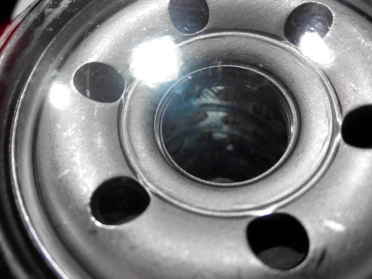

Yohy-011 (26300-02750)
post-6893-0-28882200-1494084387_thumb.jpgpost-6893-0-81056500-1494084398_thumb.jpgpost-6893-0-73164100-1494084410_thumb.jpgpost-6893-0-87308400-1494084421_thumb.jpgpost-6893-0-06580700-1494084433_thumb.jpgpost-6893-0-58832300-1494084442_thumb.jpgpost-6893-0-69572900-1494084452_thumb.jpg
Изменено пользователем Roll

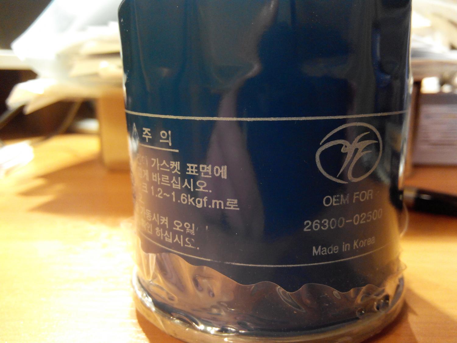

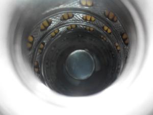

Yohy-008 (26300-02500)
post-6893-0-72950300-1494100577_thumb.jpgpost-6893-0-34182300-1494100616_thumb.jpgpost-6893-0-15446200-1494100647_thumb.jpgpost-6893-0-28471100-1494100669_thumb.jpgpost-6893-0-22013900-1494100687_thumb.jpgpost-6893-0-93023000-1494100714_thumb.jpg
Ну и сравнение yohy-008 и yohy-011. Заявленная площадь бумаги 860 и 990 см2 соответственно.

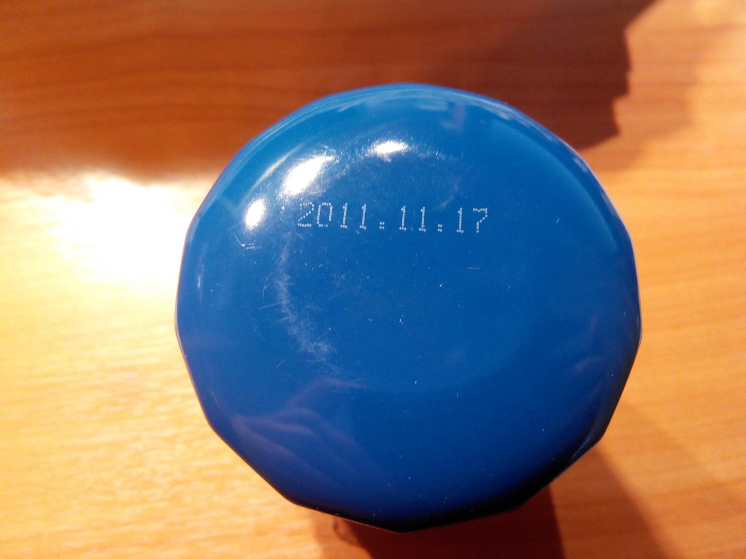

@Roll,Дата выпуска у фильтра не сильно свежая, а так выглядит хорошо.
@MARK1,Ну да, ну да ))) Этот фильтр- не фильтр! ))) Напишет этот товарищ еще не такое. Прям не фильтр, а решето, по его выводам получается... Так этот Юил один в один, как Манн 811/80...
Товарищ вскрыл реальный фильтр. Если не верите глазам своим, чему тогда вы верите? Или вы, просто, безоговорочно ВЕРУЕТЕ в бренд? Да блаженны вы будете...
Второе. На заводах на контроле качества при отбраковке контрольного образца сразу отбраковывается вся партия. По сути, всю партию этих фильтров сейчас можно сдавать в утиль. И ещё сейчас мы видим качество самого заводского контроля качества - неудовлетворительное.
И третье. На мой взгляд, фильтр, действительно - &ерьмо. Контроль качества я уже описал. И не менее серьёзным косяком являются очень узкие ребра гофры- прям, заводской конструкционный брак! Узкие ребра под давлением масла быстро сожмутся, не смотря ни на какие тиснения бумаги. На внутренней окружности гофры ребра сразу конструкционно плотно сжаты между собой - сразу создают сопротивление выходу масла в центральную полость. В общем, это - не фильтр, это - пробка с перепускным клапаном.
И четвёртое. Указанный аналог Манна, только, что сделан без явного брака. А так имеет те же недостатки. Эта гонка с конкурентами за площадь фильтровальной бумаги - это пыль в глаза. Бороться нужно за процент открытой рабочей площади бумаги в конце ресурса. Вскрывать новые фильтра - это хорошо. Ещё лучше вскрывать БэУшные фильтра и смотреть результат на выхлопе. А там будет полностью слипшаяся деформированная загнутая гофра с постоянной работой перепускного клапана.
@Сергей Николаевич, Так такой же реальный фильтр вскрывали выше на нашем форуме. И ничего криминального не было замечено. И насчет плотно прижатых гофр-это вы сочиняете. У всех нормальных производителей они так плотненько прижаты, даже у оригинальных масляных Киа/Хундай. Да и Манновский фильтр вы зря попускаете, он уже ни одной сотней людей устанавливался по нескольку раз, и мнение о нем у всех положительное. Да и какая разница кому я там верю-не верю ))) Я верю своим глазам и фактам. Вот если несколько раз такие нюансы с фильтром этой фирмы будут, то да, можно фирму не рассматривать к применению, а так это не показатель, 1 вскрытый фильтр. Вы вот возьмите в руки этот Юил фильтр и все поймете.

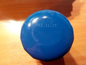

@наиль,Понял, спасибо! А дата выпуска у тебя свежая или тоже 2013 год?
6 11 23  и  имеется галограмма YUILfilter №074147   ,вот такие цифры на верхней части фильтра , я так понимаю производство 23 ноября 2016 или это означает 2006 г :DD ???
