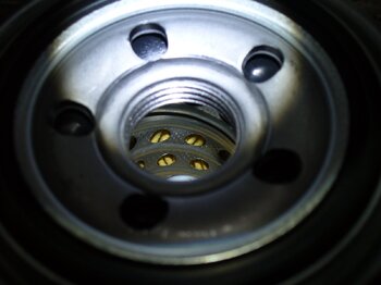

В Yohy003 заметил такой пробел в фильтр.бумаге это норм? Ставить?
13 минут назад, Tsarsky сказал:
Это стык, встречаются два края.
14 минут назад, Tsarsky сказал:
Возможно это место крепления метал. пластины, ктр соединяет ФЭ:pardon:
1 час назад, Евген48 сказал:
Где пластина тоже есть зазор я уже не придирался к нему а так то то другое. Фото теперь с пластинкой её видно. Для сравнения под рукой есть Mann W811. И все таки есть понимание почему он стоит дороже. (главное не поддельный конеш)).

Tsarsky ну, бывает и так, никто не идеален:pardon:
Только зачем ставить это в зиму, насколько помню, там хлопушка не очень морозостойкая, обычная резина.
6 часов назад, Tsarsky сказал:
Я сейчас поставил SPEEDMATE SMOFH006, так там такая же фигня)) Однако, помнится, Евген48 когда-то говорил, что эти 3 фильтрa, близнецы-братья - этот ваш YUIL YOHY003, мой SPEEDMATE и MANN W811/80. Придётся поверить Евгену))
4 часа назад, Евген48 сказал:
А у SPEEDMATE? С другой стороны, роль этой резинки (противодренажного клапана) невелика, если мягко сказать. Фильтр стоит отверстиями вверх (а, соответственно, дном вниз), масло через эти отверстия, которые и прикрывает этот антидренажный клапан (резинка) затекает в фильтр, под действием давления от маслянного насоса и фильтруясь через бумагу (фильтрующий элемент), должно выходить из фильтра в мотор, уже через центральное отверстие. А эта резинка, не должна давать маслу вытекать в мотор через эти маленькие отверстия (через которые оно и затекало), т.е не фильтруясь. Но мы же знаем, что масло итак не всегда фильтруется (в основном, только на ХХ, на полностью прогретом ДВС, ну, или при езде на очень невысоких оборотах, да и то, когда масло свежее и ещё чистое), а чаще оно так и так прёт в мотор неочищенным, через открытый редукционный (перепускной) клапан фильтра.
