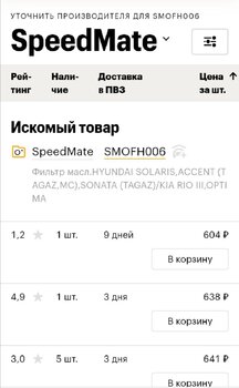

Кстати, ты говоришь дешман, но SPEEDMATE весной стоил 600+руб, летом цена то падала, то снова вырастала до цены МANN и только сейчас вот цена снова упала, возможно, что ненадолго. Возможно, что и с сабжем было то же самое, я просто не интересовался им. Но они же, все трое, близнецы-братья)))

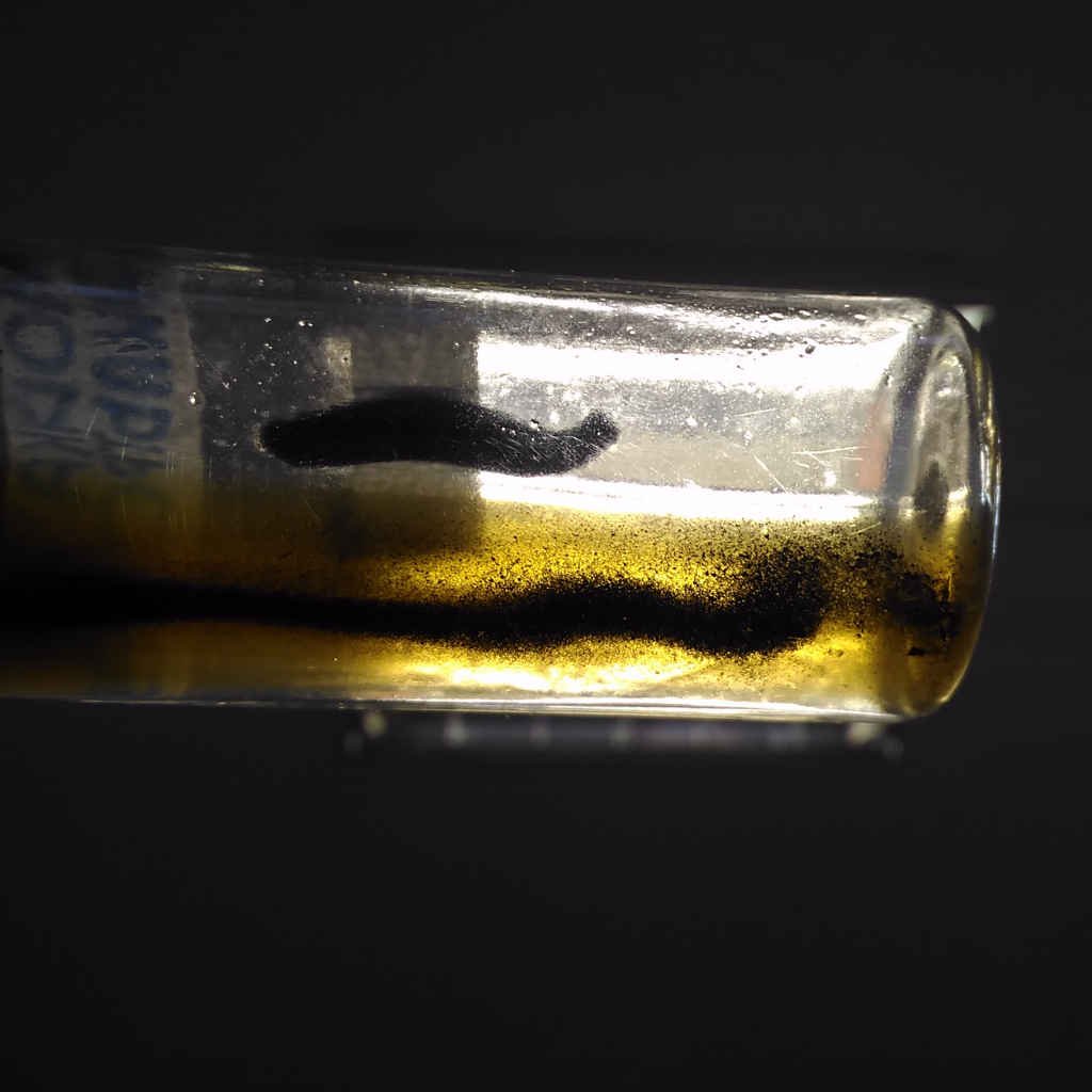

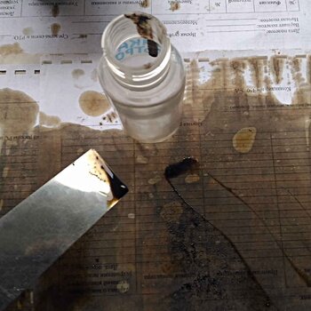

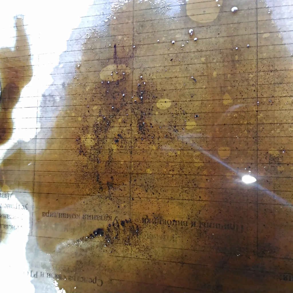

Как пример, я много навскрывал уже маслофильтров, причем именно б/у, а не новых чистеньких, и смотрел именно результаты фильтрации. Часто за 5 -10 тысяч, действительно, ничего особенного не нафильтровывается - подтверждение тезиса «фильтр - дело третье». Иногда бумажка заметно подзабивается - это к тезису «фильтр - дело второе». А вот когда из фильтра прямо из гофры на 5ти тысячах пробега прямо выливается шлак и стружка, это какое тогда дело по счету?
Пример приводил уже несколько раз, возможно, некоторым уже надоел:
Это масло вытекло самотёком именно из шторки, никакие это не стружки от вскрытия, я вскрываю по наруже завальцовки.

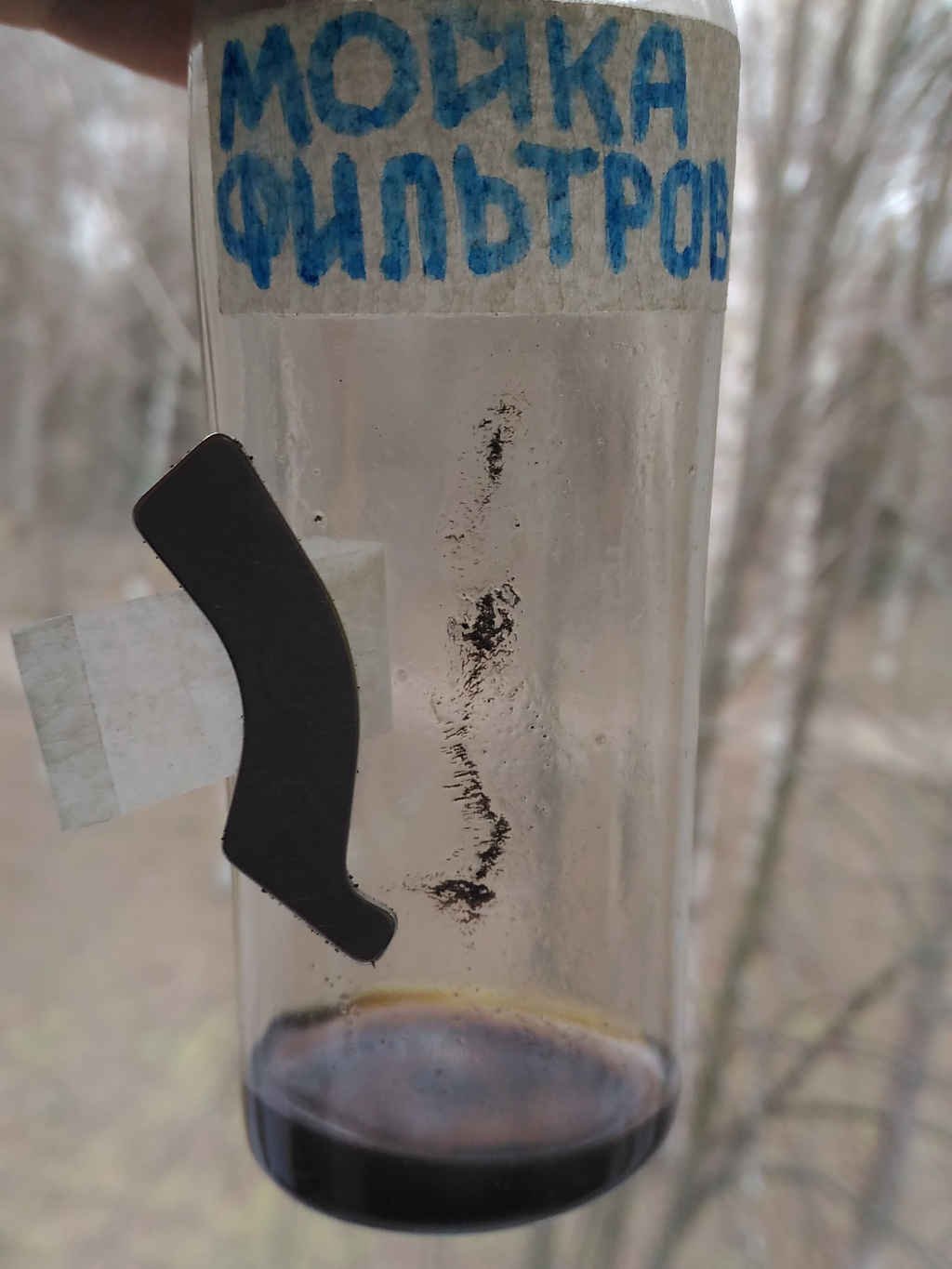

Отделение магнитной части осадков:
Это малая часть прямого жесткого абразива, примерно, одна двадцатая часть, нафильтрованная тем фильтром повторю - за 5 т.км.
И что? Вот это реальная ситуация. Маслофильтр тут был каким делом по счету? Собственно, тут хотел сказать, что не надо за эту тему говорить коротко и общо. Эта тема большая и сложная.

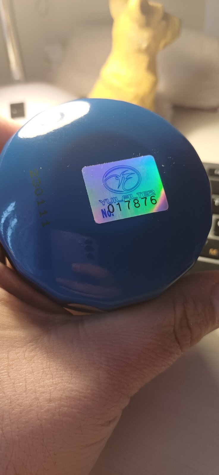

Купил 2 шт -003 на озоне, внутри у всех бумага зиг загом,прям пурфлюкс,я понимаю что его подделывать босмысленно,но за 5 лет пользования им ,первый раз такое.просто брак?
slava2013 такое надо пилить для истории, интересно как накосячили, тем более фильтр свежак.
