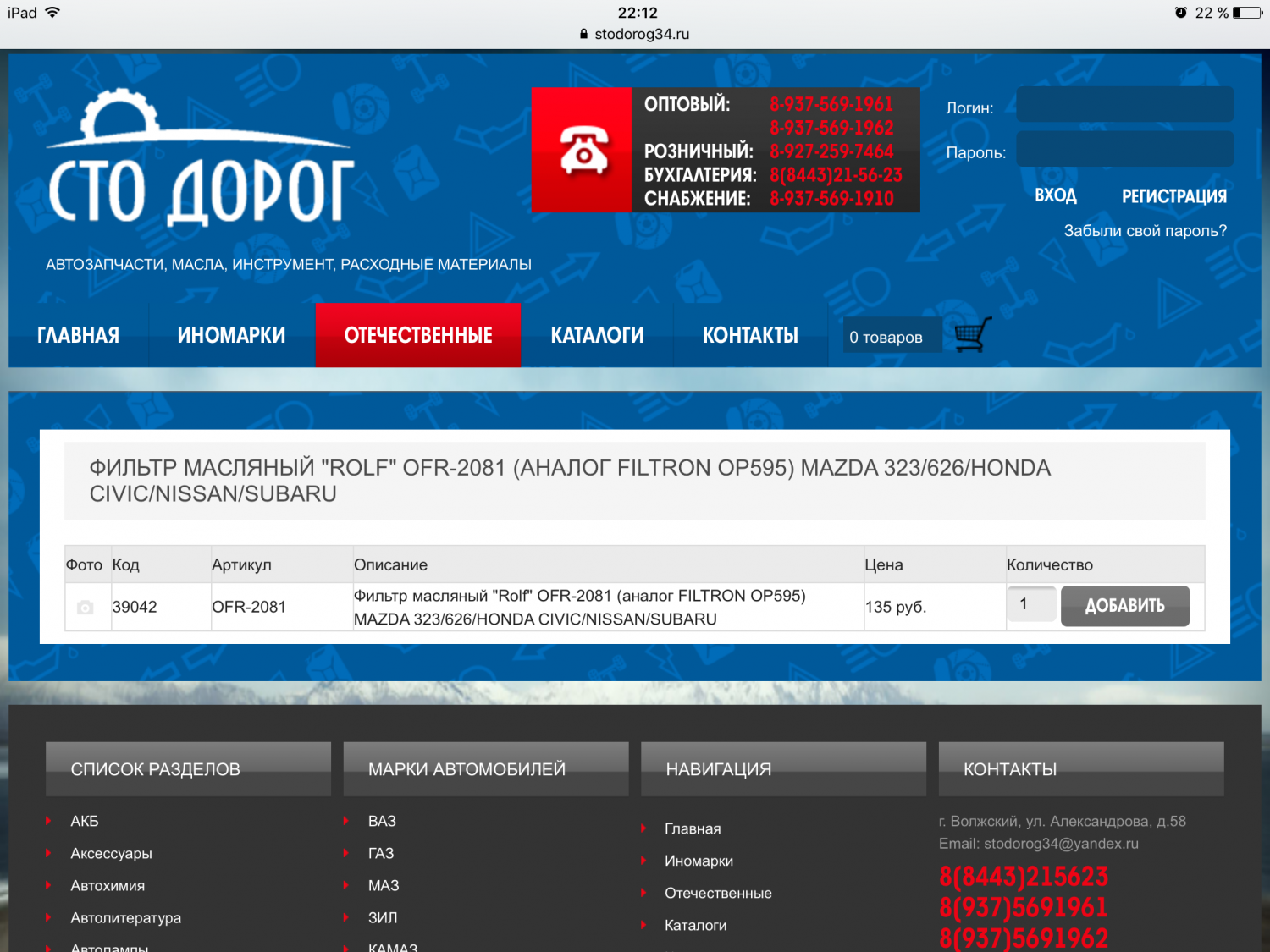

Хочется увидеть экспертизу фильтра Rolf OFR-2081. Подскажите артикул для заказа, а то найти не могу.
Link to post
Share on other sites
Никто их найти не может, ибо нету. Пока эти распилы только дразнят. Вроде супир-пупир фильтры, а в живую потрогать недают. Сам очень хочу их попробовать...
Link to post
Я нашёл этот фильтр на каких-то непонятных сайтах, но артикул, который заявлен, в емексе не проходит
Link to post
