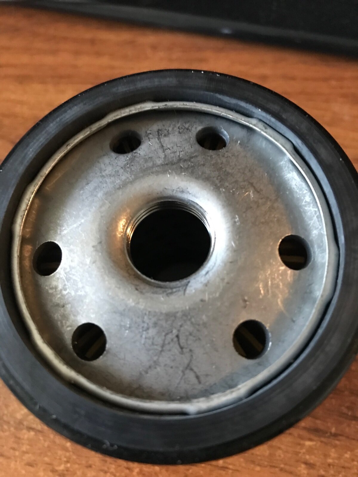

Это легко объясняется). Большинство этих фильтров (FILTRON) производятся в Польше на заводе Фильтрон, но есть экземпляры, которые при недостатке выпускаемых объемов производятся ещё в Боснии и Герцеговине на заводе Манн для Фильтрона, т.к. он является сейчас дочерним предприятием Манн. Ваш фильтр (OP643/4) по внешнему виду и конструкции произведен на этом заводе Манн. У таких фильтров на корпусе и коробке присутствует надпись "Сделано для Фильтрон" вместо "Сделано в Польше". По сути это фильтр Манн со всеми присущими ему положительными чертами (силиконовый противодренажный клапан и пр.) и я предпочёл бы наверно его при не очень большой разнице в цене.

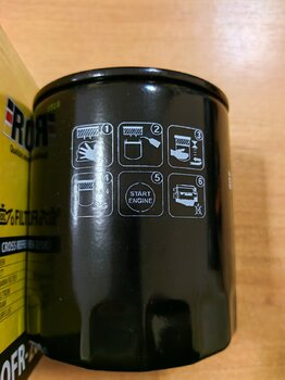

Спасибо всем за ответы. Погуглил фото по "OP643/4" и действительно есть такие же фильтра от фильтрона, как этот рольф.

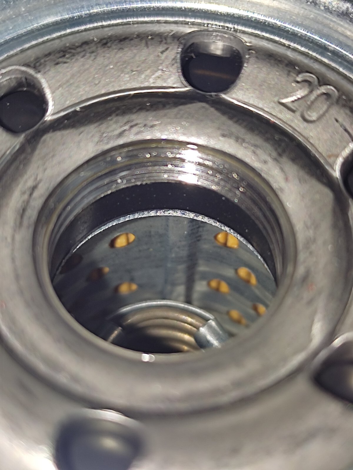

Забрал сегодня фильтр . Что сразу бросилось в глаза - нет защитного пакетика .

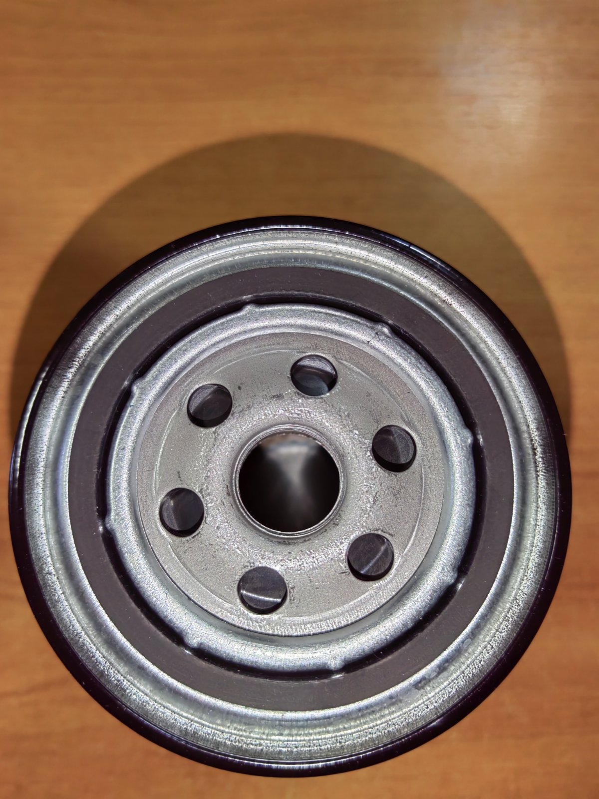

На вид вроде ничего . Ещё непривычно , в сравнении с тем же Фильтроном (вроде как по заказу делают у них?) , маленькие отверстия и их всего шесть . Ну а так на сколько видит глаз шторки уложены ровно , герметика нет . Ранее писал о Маршале , мне он лучше понравился визуально https://www.oil-club.ru/forum/topic/47584-marshall-masljanye-filtry/?do=findComment&comment=2217515

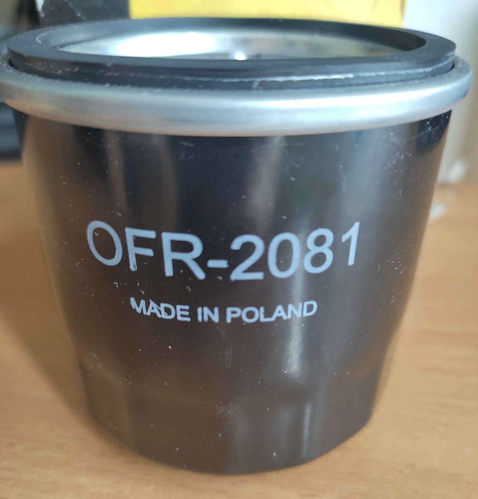

Rolf OFR 2081 как обещает их сайт аналог OP 595 (визуально вроде он и есть)

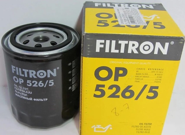

Странно если масляные фильтра ROLF это Filtron за редким исключением Mann, то почему на мой мотор фильтр OFR-2049700-nw.thumb.jpg.efb00c831da44270a1b8969f5b793319.jpg вообще не похож например на фильтрон OP526/5 или даже MANN w930/21 ?  склоняюсь ещё к Asakashi C025J.OFR-2049.png.c6dddd56c065d72502fdd0bc26406983.png
09.09.2022 в 13:34, Александр4884 сказал:
Видимо, плохо искал

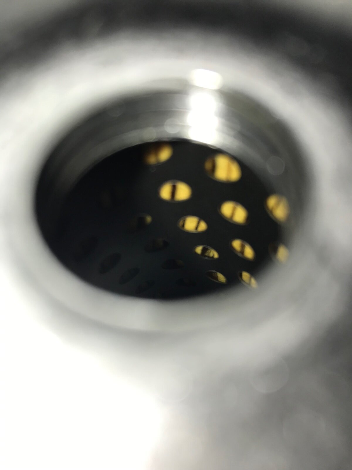

Получил 2049 Польша, маркировка хорошая, резьба вроде тоже без заусенцев, антидренажник черный (я наделся все-таки на манновский белый). Внутри по диаметру стальной сердцевины виднеется чуть клея, но наверно это не смертельно.
