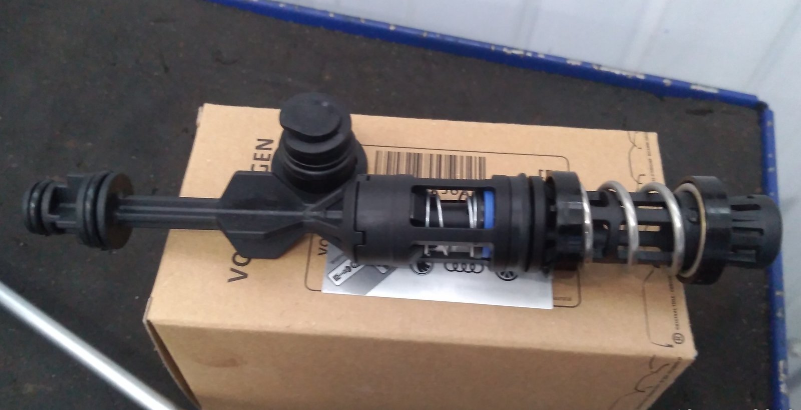

Вот этот клапан обязательно менять каждый раз, при замене фильтра?
4 часа назад, valli129 сказал:
Это откуда такое? Если правильно понял, это клапан, который находится в самой крышке куда вставляется фильтрующий элемент. Нет, его менять не нужно, а то разоришься на фильтрах и ТО:acute:
Вот, навскидку по-быстрячку нашел  видос  по замене фильтра  (смотреть с 2 мин 40 сек до 3 мин 25 сек)
https://www.youtube.com/watch?v=vUsRcfV0MFk
