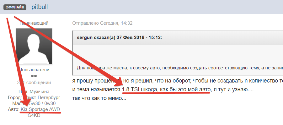

@Normet,приходят новые люди, для которых зелёное, до сих пор с фиолетовым оттенком. Если не лень то можно и поделиться мнением. Мне вот за частую лень бывает. Мир не без добрых людей. Объяснят. А то что ВАГовцы с маслом не определились. Так они одни такие чтоли?! На форуме много "искателей", и ВАГоводы в их числе не большенство.
Для подбора же масла, к своему авто, необходимо создать соответствующую тему, а не заниматься этим здесь..
я прошу прощения, но я решил, что на оборот, чтобы не создавать n количество тем, решил спросить тут, наверняка уже есть те кто все разузнал и определил)
и тема называется 1.8 TSI шкода, как бы это мой авто, я тут и узнаю....
так что как то мимо...

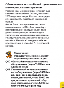

Чё ж это на сайтах типа Кастрола, Валволайна пишут про 504 (LL) как замену раз в 30тык а о 502 как замена в 15тык ? Ну чисто спортивный интерес)
Точно?
Я приводил документ по лонглайфу, он хоть и старый уже, но оттуда должно быть понятно, что ЛонгЛайф регламент (он же гибкий интервал) подразумевает замену масла по СОСТОЯНИЮ. И интервал для бензиновых ДВС в Европах МОЖЕТ составлять 30 000 км. МОЖЕТ при определенных условиях - например, при подавляюще трассовом пробеге у любителей спокойной езды (без валилова..).. Однако, у нас не европы и реалии приземляют интервалы до 5-7,5-10 тыков..
