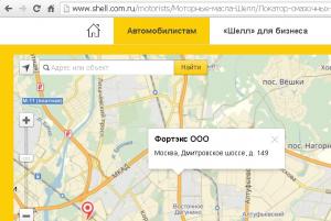

смотрел там где нужно,
например
Фортэкс ООО
Москва, Дмитровское шоссе, д. 149
эти ребята продавали мне палёный Мотюль под видом подлинного
не обманывайте

экзист, автодок и прочее ашаны и юлмарты -- не нашёл в списках на сайте Шелла
но там есть Торговые Центры на МКАДе
отношение поставщика к такого рода спискам
эти кривые названия ООО (без названия) + адрес
это позор с моей точки зрения
но важно не это, а то, как к этому относится официальный Шелл,
ведь именно поэтому и подделывают твою продукцию,
если ты так относишься к своей дилеркой сети, ведь порядка нет
