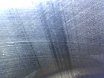

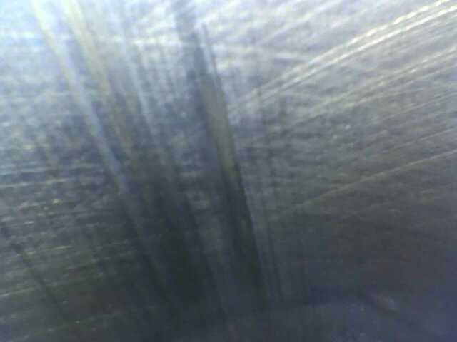

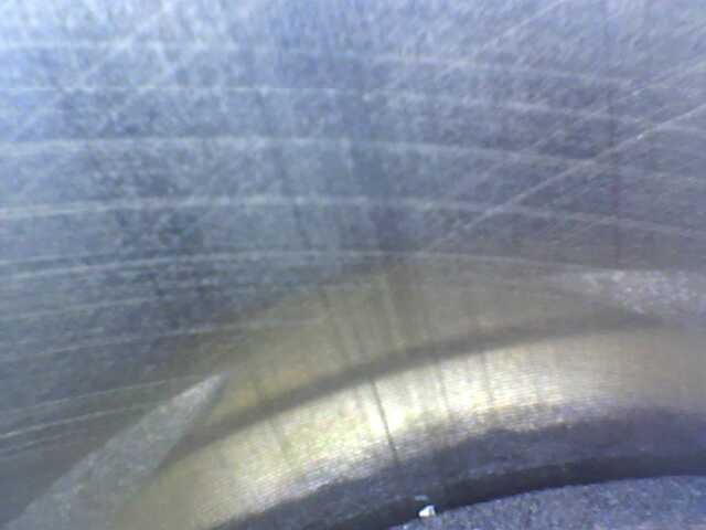

Ребятки всем привет. Kia ceed JD 2014 года пробег 173к. Родной. Глянул эндоскопом двигатель сегодня. Меня очень сильно напугали ) стали говорить срочно с 5-20 нужно на 5-40 переходить и готовиться к капиталке через 30-50 тысяч. Первый хозяин лил до 130к 5-30 total hks. Со 130 я Лью оригинал 5-20 или Quaker state 5-20. Замена каждые 200 мч. Сказали 3 цилиндр самый проблемный и частично хон отсутствует… Что скажите ? Ездить можно ещё ? Перешёл на 5-30 zic top ls 5-30 завтра поеду менять. Масло 200 моточасов замена. Никакого масложора нет…
Не поддавайтесь панике. Не слушайте провокаторов. На снимках все как у всех на таком пробеге. Хон не поврежден. Есть натиры от антифрикционного покрытия на щечках поршня. Лейте предписанное заводом масло. Если по каким то религиозным или иным убеждениям 20-ка слишком жидкая и это портит сон - лейте 30-ки. (Но лично по моим воспоминаниям движку как то не айс, но это субъективно). Главное давайте двигателю прогреваться и не давайте большой нагрузки до полного прогрева, покупайте масла оригинальных ( в смысле не паленку в красивой канистре, а что то обычное, приземленное, но настоящее, неподделываемое) производителей. Мойте раз в сезон радиаторы, не давайте двигателю перегреваться. И не слушайте всевозможных экспертов, руководствуйтесь инструкцией производителя.
Изменено пользователем kap
3 часа назад, xf1x сказал:
Конечно можно ещё.
23 часа назад, DRON 33 сказал:
Dimoll эллипс , но не от износа. Вроде коробит блоки на этих ДВС :pardon:
Раздувает еще тонкие гильзы, а потом поршними выдалбливает эллипс еще больше
11 часов назад, xf1x сказал:
На фотках нифига хорошего, но пробег то вполне не малый. Я бы вполне подумал что с этим делать, пока моск не начала клепать
