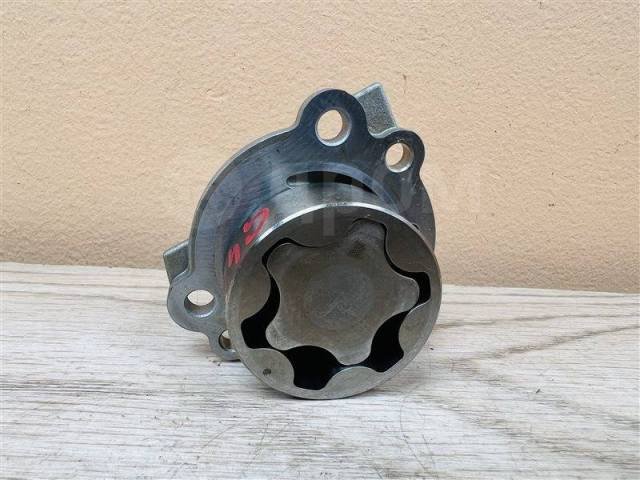

Нашли кому отдавать, обычные рукожопы-гаражники, только распиаренные на ютубе, на том же Драйве про них уже не такие радужные отзывы, на Драйве ведь они не могут ничего удалить, как под видосиками своими на Ютубе, да любому здравомыслящему человеку понятно, что добавление форсунок без замены маслонасоса на более производительный - это полный идиотизм.
