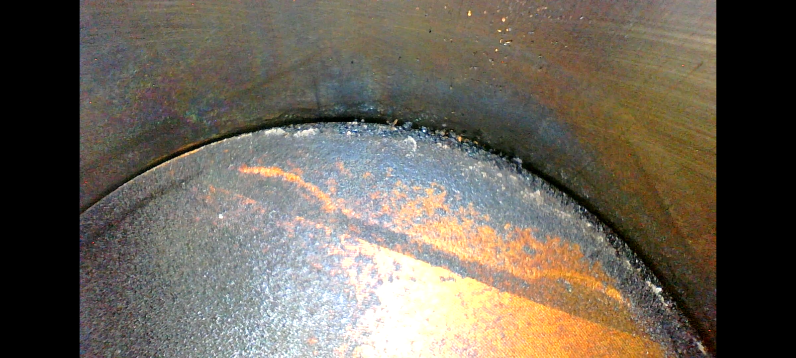

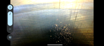

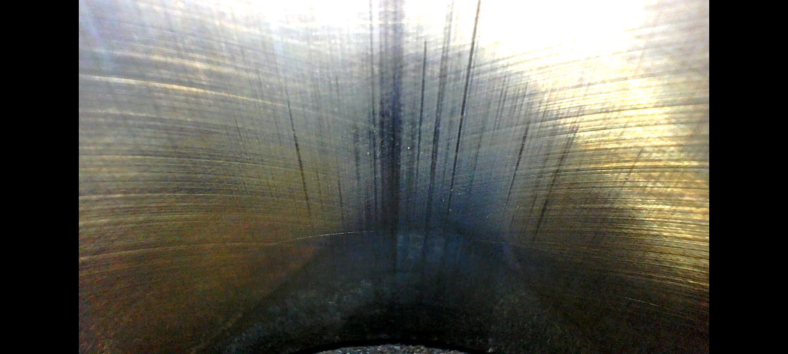

Не киа, но может уважаемые гуру подскажут, двигатель ниссан vq37hr, есть расход масла 200г\1000км, интересует, что за мусор осел на стенке цилиндра и другое фото это уже задир получается?
пробег 200
масло 5w40 a3b4
Изменено пользователем IcemanF1

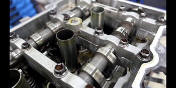

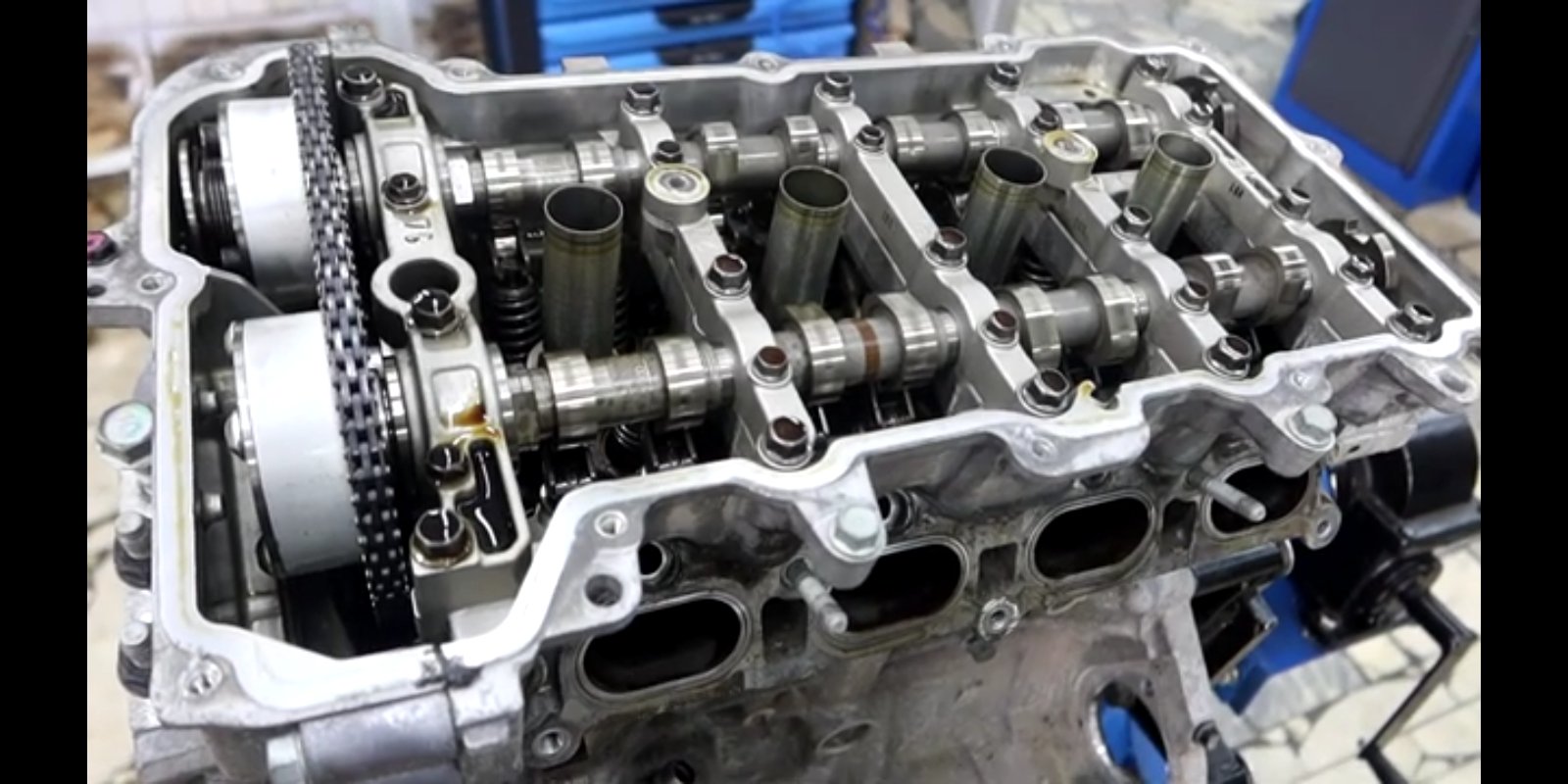

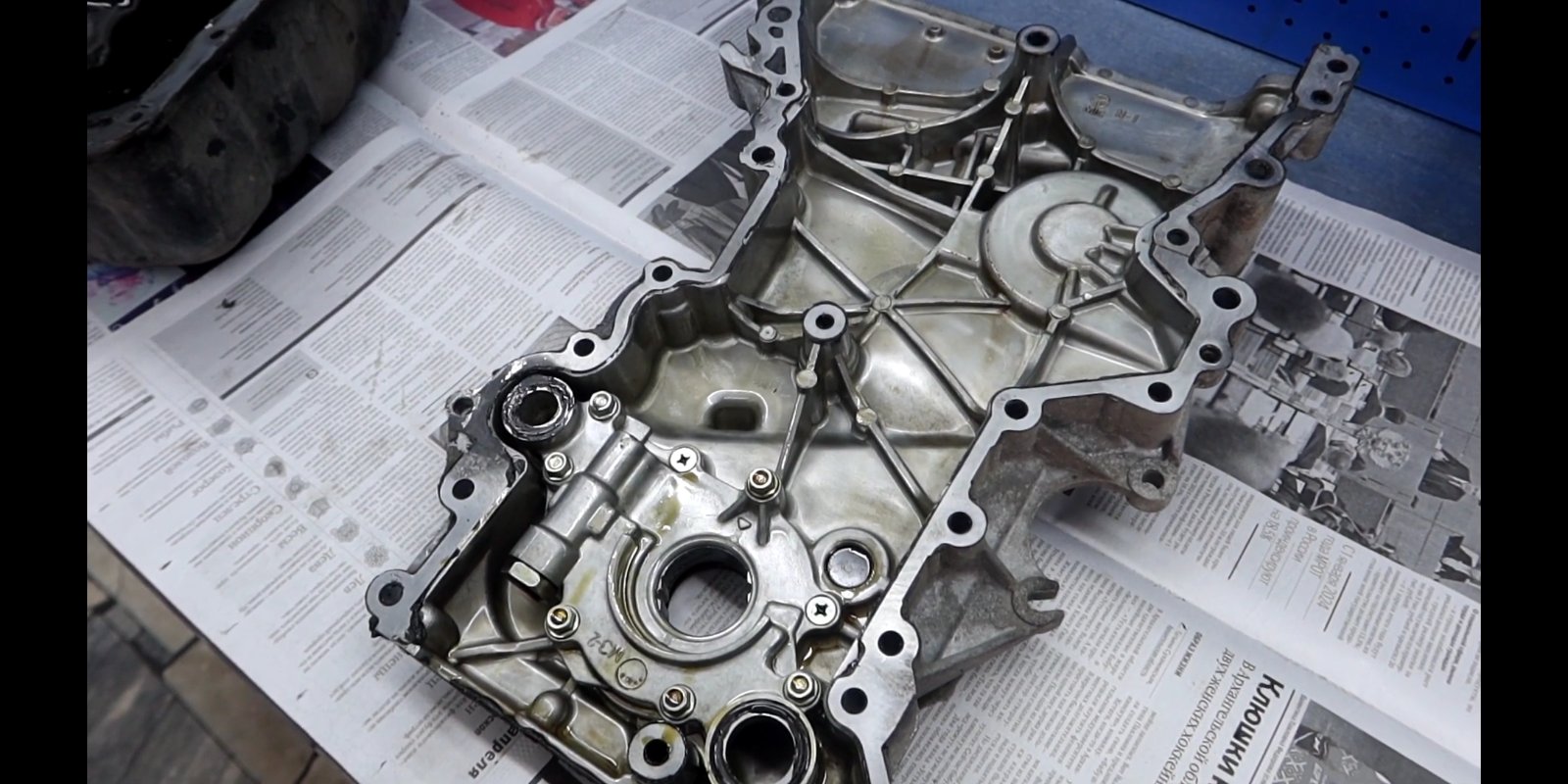

Из последнего...
@Роман 73 такое любит :)
2 часа назад, DRON 33 сказал:
последнего
О, есть чего посмотреть. Интересные, правильные хозяева машины, но гуталинщики:sarcastic:
ИЧСХ шатунные вкладыши  все равно протертые
Изменено пользователем Pulser
Из последнего..
Очень хорошее видео и очень познавательное, для некоторых товарищей здесь. Я-то всё это знаю уже лет 5 как и мой мотор работает ровно так же, как и на этом видео (до ремонта), так же подстукивает юбками поршней на прогреве и иногда, так же стучит гидрик. Посмотрев этот видос, многие поймут (наверное), что такое короткие поршни-таблетки и что такое тепловой зазор в ЦПГ, в 6-7соток. Другие же, наконец поймут, что в этот мотор все 150тыс.км/6лет пробега лили полнозольник 5w40 от Лукойл и мотор внутри девственно чистый, никаких отложений и никакого износа от якобы вязкого масла с кучей полимерки.
36 минут назад, Pulser сказал:
С 2018г в эти моторы стали ставить шатунные вкладыши с антифрикционным покрытием и вверху и внизу и им сносу нет теперь, плюс, корейцы начали ставить в блок маслянные форсунки для лучшей смазки и охлаждения пар трения. У меня уже такой мотор, правда, корейцы немного лоханулись и в этот раз и эти моторы начали сновА расходовать масло. В итоге, через пару лет, корейцы отказались от установки в блок маслянных форсунок

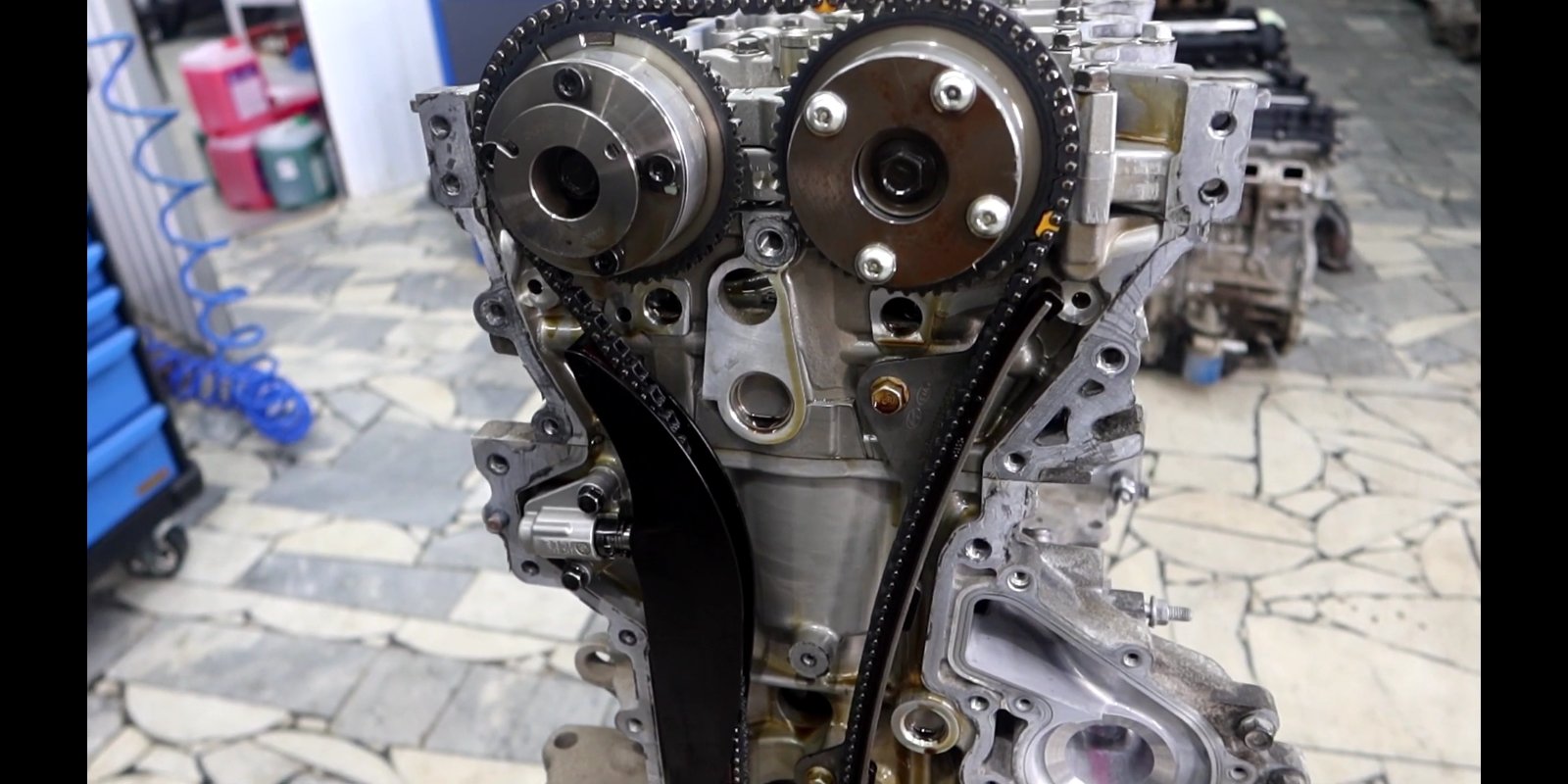

Сегодня закончил замену комплекта цепи грм на оптиме G4ND . знатно заумный мотор . пробег 125 000 км. цепь растянута .и пришел в негодность натяжитель . он нового образца с пружинным кольцом но похоже тоже как-то не очень . хотел поставить натяжитель от 4в12 но не получается болты крепления в другую сторону . заменил один фазовращатель .впускной . но остался плавающий маленький стучёк как от компенсатора . форсунок в моторе нет . как мне кажется более эффективно чтобы форсунка ссала на места задиров или отверстия под углом в шатунах .
