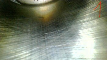

Всех приветствую понимаю  , что предсказать невозможно , но как вы думаете сколько проедете тачка ?
KIA CEED JD 2017 135 л.с  ,масло заливал idemitsu 5 w 30 , сделал эндоскоп в 3 цилиндре вот такие задиры фото прилагаю по ссылке . Пробег 72300 км
https://postimg.cc/gallery/y0BFLxQ
02.09.2023 в 19:04, Starik19.74 сказал:
Долго, пока не начнется реальный масложор и вы не задолбаетесь подливать масло.
вот такие задиры
Аж даже хон через них виден, ага.
