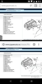

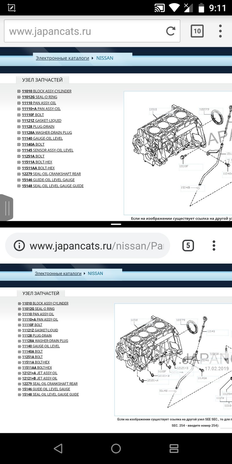

MR20DE (ранняя версия, как в бортжурнале) без форсунок охл. поршней (верхняя схемка) страдают масложором, MR20DD (поздняя версия gdi) устранили косяк, форсунки установлены (нижняя схемка):
Спойлер
Изменено пользователем MarkRenton
