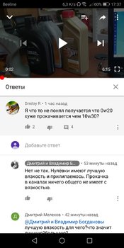

54 минуты назад, val_kaz сказал:
В конце сказано что масла с меньшими цифрами кинематической вязкости являются более вязкими. Значит масло 0-20 более вязкое чем 10-40? Это не ошибка? Получается к маловязким маслам относятся масла АСЕА А3? Вроде везде написано что маловязкие масла это ильсак и А5
Спойлер
Дааа, мастер Богданов для нашего понимания пока что, видимо не доступен. Я тоже не совсем понял, что он имел ввиду, говоря, что 0w20 - это более вязкoе масло, чем, скажем 10w30. Смотрел некоторые из его видео на Ютубе и везде он советует в наши движки лить  0(5)w20 и главное искать масла с индексом вязкости выше 200
