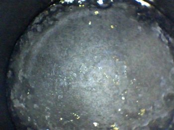

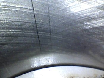

А у Dumus задиры на каком масле ?
6 минут назад, DRON 33 сказал:
Спецы прокомментировали, что это не задиры.
Только что, Dumus сказал:
Да и я тоже так думаю :) Такого добра полно можно увидеть было на двигателях CFNA

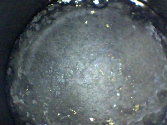

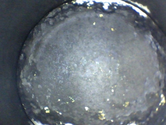

7 часов назад, Nikita187 сказал:
Подкину немного на вентилятор. Имеется Соната 2018 г.в., двигатель G4NA, пробег чуть более 36 тыс. км. Машина у официалов не обслуживалась, масло менялось самостоятельно раз в 15 тыс. км (Мотюль). Недавно (не знаю сколько точно проехал) установлен метан. Машина используется в междугородних перевозках, пробег в основном трасса, но в ожидании много молотит на месте. Причина осмотра - большой жор масла. Так понимаю, что залегли маслосъемные кольца. Хотя компрессия со слов владельца отличная. После установки газа, по словам владельца, случился перегрев двигателя-вытек антифриз из-за криворуких установщиков. Но мотор, как видно, задиров не словил, значит форсунки работают все-таки.
Задиров нет, хон отличный, но вот поршня в жутком нагаре.
А интересно, звук дизеление на холодную тоже присутствует? Это вообще нагар, или оплавление?
Изменено пользователем Neman
2 часа назад, Neman сказал:
На холодную при мне завел, двигатель работает вполне хорошо, не сказал бы что стучит, цокот форсунок только слышен. Какого-то перестука я не услышал даже при перегазовке и на холодную.  На поршнях это нагар, причем толстый слой. На фото не очень видно, в живую лучше, по краям поршней проглядывался чистый металл поршня
16 минут назад, Nikita187 сказал:
Скорее всего по краям не оплавленный метал...
