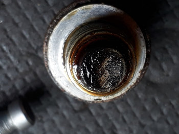

Потому что последний раз залил тотал. Очень долго он не темнел, потом гидкрокомпенсаторы стали стучать. При сливе на магнитной пробке поддона  было много примагничено масляной грязной массы. Пробег на масле был 5600 км, где то 190 часов   До этого при заменах масел на пробке ничего не было. И так же кто то выложил крышку заливной горловины двигателя. И там после тотал у владельца тоже какие то посторонние частицы налипли. Вот я и перестал тотал заливать
