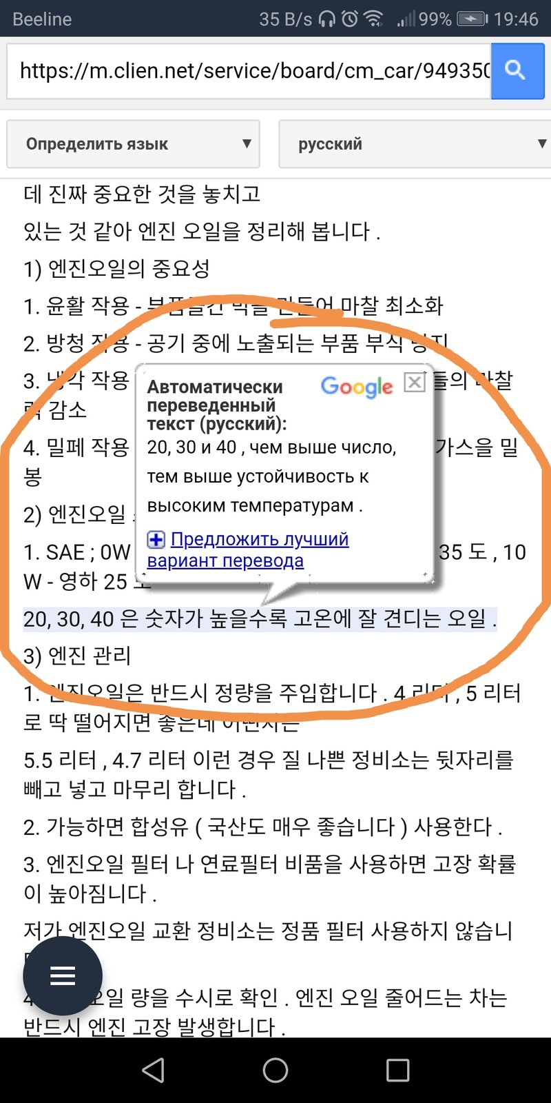

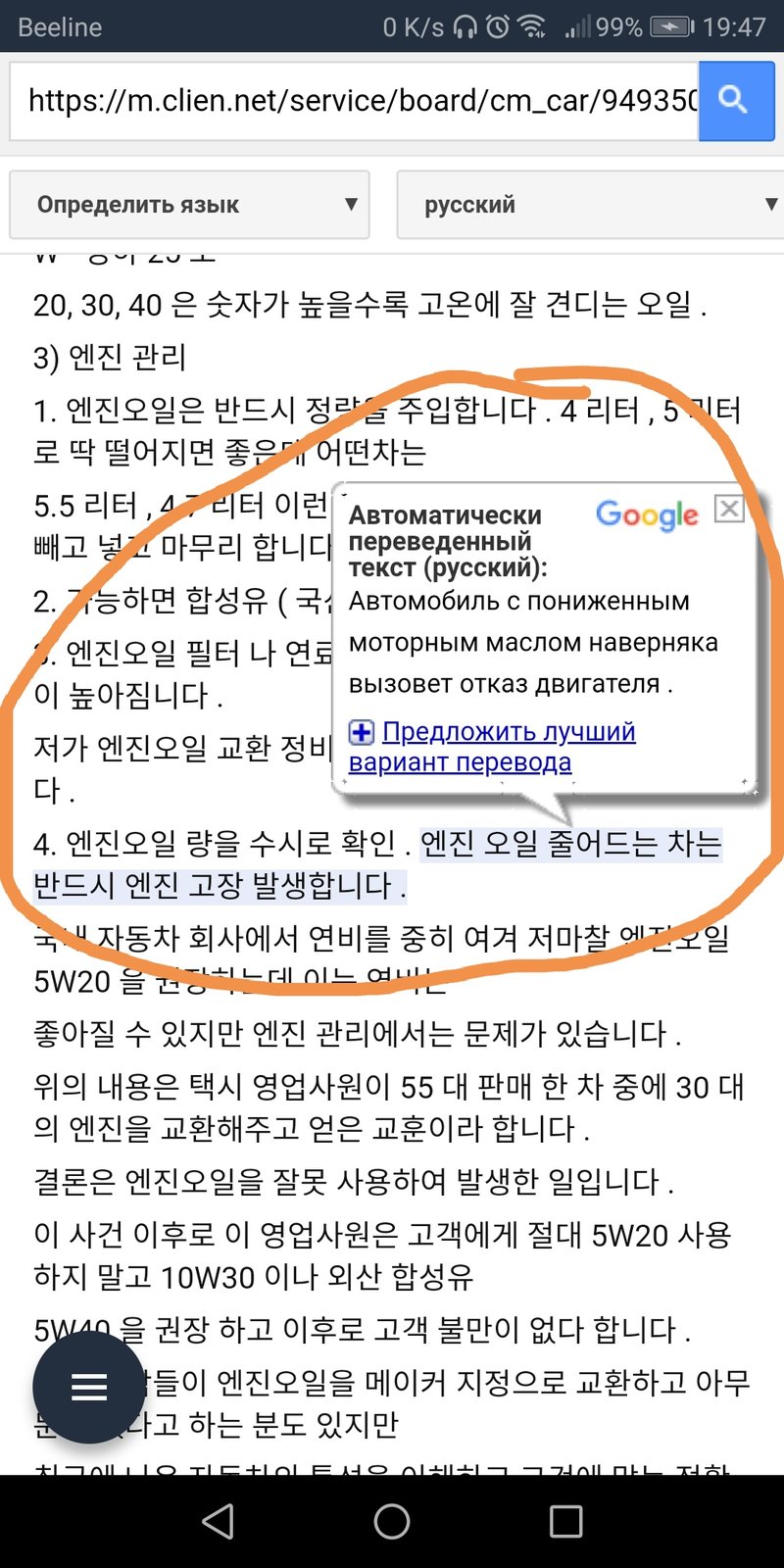

https://translate.google.com/translate?hl=ru&sl=auto&tl=ru&u=https%3A%2F%2Fwww.clien.net%2Fservice%2Fboard%2Fcm_car%2F9493503&anno=2&sandbox=1
Корейцы обсуждают задиры. Смысл в тексте такой что в корее рекомендуют 20ки для экономии. Но пример одной статистики что  35 из 50 машин в парке такси попали на замену двигателя из за 5-20. Пишут что нужно рекомендовать 5-40, с ним отказов двигателей и жалобю нет вообще
Цитата переведенная из текста:
Отечественная автомобильная компания ориентируется на экономию топлива и рекомендует моторное масло с низким коэффициентом трения 5W20  что может казаться хорошо, но есть проблема с  двигателем . Вышесказанное является уроком, когда продавец автомобилей для такси обменивает 30 двигателей из 55 проданных автомобилей. Суть в том что моторное масло использовалось неправильно. Поскольку есть инцидент, продавец автомобилей никогда не должен использовать 5w20, а должен рекомендовать 5w40 так как на этом масле жалоб нет вообще"
Изменено пользователем val_kaz
22 минуты назад, val_kaz сказал:
Спойлер
А вот это интересно уже :shok: Почитал, забавно. Еще вот там они говорят, что нужно следить за уровнем масла и что при высоких температурах вязкость нужна повыше. Но это и так понятно. А вот насчет 5w40 вместо 5w20 - это удивило, конечно. Какие будут мысли у уважаемых форумчан и пользователей этих авто?
