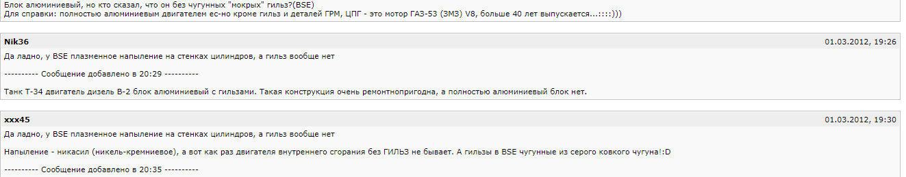

ddis
Спойлер
BSE ? Ну так он с ал. блоком и чугунными гильзами , других 8 ми клоповых двс о 102 силах я не знаю
 Ну  не знаю)), об этом мне поведал один из владельцев сего мотора, я их на самом деле не разбирал.
факт, что мотор получился "за всю.мазуту"
Немного погуглил, народ на счет никасила на этом моторе  спорит, есть нет, но вроде на гильзы нанесен.
Изменено пользователем ddis
