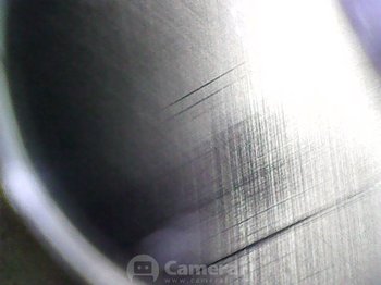

У меня вот есть очень короткие риски, слева видно, может это катализатор все делает есть по всей длине, а есть несколько сантиметров. Что думаете?
Катализатор тут вообще не причем. На Элантрах 1.8 катализатор стоит под днищем, а не у движка как на 2.0 G4NB, а результат тот же, риски, задиры и тому подобное.

Только что, Neman сказал:
Когда дерёт от пыли ката, то характерные полосы пишутся равномерно по всей окружности цилиндров, потому как она разбрасывается за кромки поршня в микрозазор до первого компрессионного кольца и таскается туда-сюда вместе с поршнем. А  в случае задиров от юбок поршней натиры видно строго по 2-ум сторонам, где и расположены юбки - на выпуске и на противоположной.
