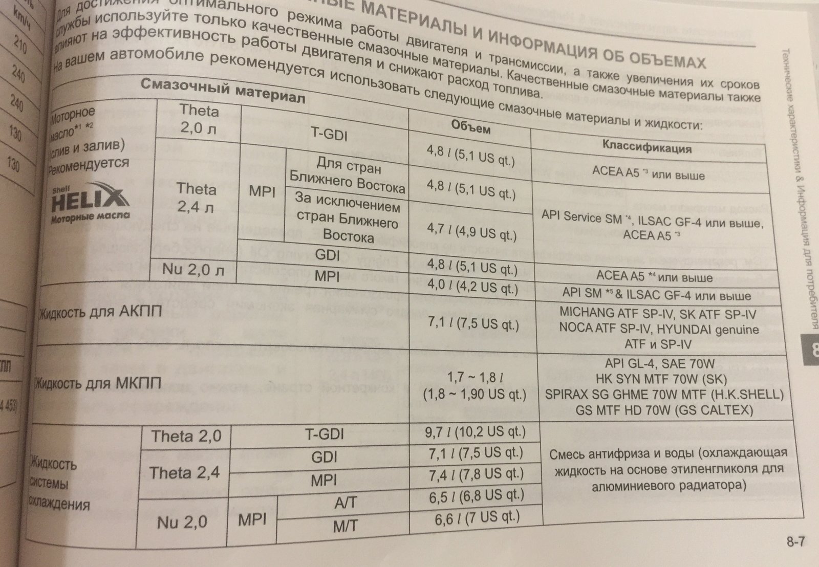

Там же вся эта таблица, точнее 2 графы  только для 2,0 MPI и 2,4 GDI (см. левую графу «Бензиновый Моторное масло (2,0л MPI / 2,4л MPI). Если исключить эти ДВС примечанием *1, то что останется?
Dumus Вообще странная таблица. Мануал точно с Креты? Перечислены все ДВС, кроме 1,6 Гаммы. Там нет для 1,6 л Гаммы такой же таблицы?
Отсюда вопрос - на Крету ставятся 2,4 MPI, 2,0 T-GDI, 2,4 GDI??? Что за ... ? Хотя может на других рынках и есть, а мануал перевели как смогли ))
На ОФ.сайте Хюндай имеется мануал Креты 2016 года, там таблица такая же только ДВС не указан (левая колонка), типа для всех ДВС.
Да с Сонаты же

6 часов назад, Pavel_NSK сказал:
Мануал с Сонаты.

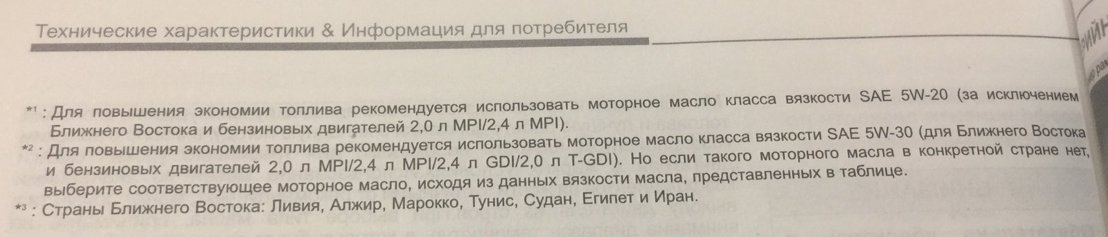

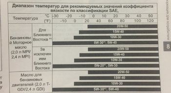

Даже если реально туплю я, а Dumus прав, хотя с русским у меня все впорядке, и 5w-20 разрешён для мотора 2.0, то про 5w-20 сказано лишь что эта вязкость идёт с целью экономии топлива. Все.
Хенде также рекомендуют другие вязкости, при -15 и выше, вплоть до 20w-50 летом.
Допуски-API SM и выше...вот и все. Мне непонятно какого «лешего» мы виним в задирах масло, когда задирает реально на 5-20, 5-30...

*2 читаем и понимаем что для  2.0 идёт вязкость 5w-30
*1 исключает страны Ближнего Востока и атмосферники 2.0 и 2.4
вообще мануал изначально печатался не на русском, а на русский переведён очень коряво.
