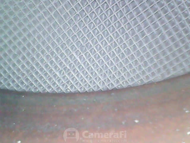

Уважаемые форумчане! В последнее время попадаются на глаза в интернете отзывы о посторонних звуках в моторах автомобилей Хендай при запуске на холодную. Хочется в этом разобраться. От чего зависит и с чем связано. Все кто смотрел цилиндры с помощью эндоскопа и обнаружил задиры просьба отписаться!
1. Тип двигателя
2. Пробег
3. Заливались ли масла спецификации ACEA A3 или ACEA C3. Если да то какого брэнда. Если не заливалось ACEA A3 или ACEA C3 но задиры присутствуют, то какие масла использовались.

1 час назад, ss333 сказал:
Dumus сколько смен за 11к было?
на 1 тыс. слил заводское, залил такое же (Hyundai Premium LF Gasoline 5w-20) - откатал 7000 (общий пробег 8 000, отработка в подписи), залил Eurol Evolence 0W-20 + Eurol Engine oil treat - пока езжу, на 15 000 планирую сливать.
