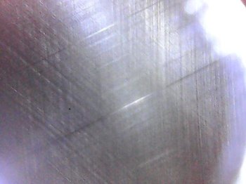

Слазил сегодня эндоскопом; короче пох что лить, микрозадиры сновья (общий пробег всего 11 тыс. км.), на любом масле (((
Если вы думаете, что у Вас нет задиров - вы просто не смотрели эндоскопом )))

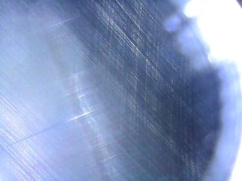

До кучи, тут спрашивали - все цилиндры разом, 1-й:

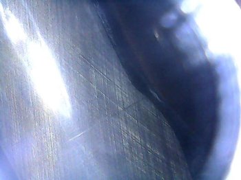

2-й:

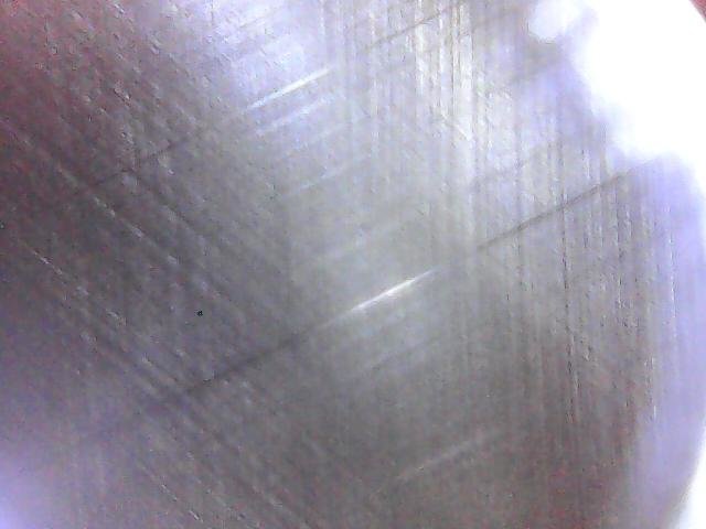

3-й:

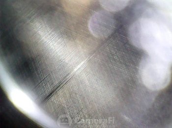

4-й:
2-й:
3-й:
4-й:
Еслиб задиры 4 был бы сильней потертый...может это после первых пусков.... и так до 250000.. а потом в иноземный его хвалят и по новой...
