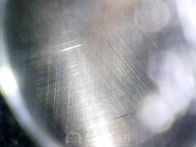

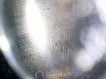

А что вы так оживились с эндоскопом? ) Вы лучше скажите что это на стенках? Царапины от юбки?
Вот кат. Вроде страшного там нет. А вот g4FG пробег 23 т.
6 минут назад, Neman сказал:
Похожи на царапины от какого-то абразива. Возможно кат

Царапин от юбки и вообще поршня быть не может - ибо материал поршня мягче материала гильзы или покрытия цилиндра
На фото не задиры - а натиры, от компрессионных колец или какого-то абразива, как уже написали
Задиры - это когда царапины с углублением, борозды - если равномерные параллельные
Если довольно глубокие и разной глубины - тогда и поршень будет в задирах - но это чаще от перегрева - или слишком бедной смеси, особенно на больших оборотах - что тоже ведёт к перегреву
