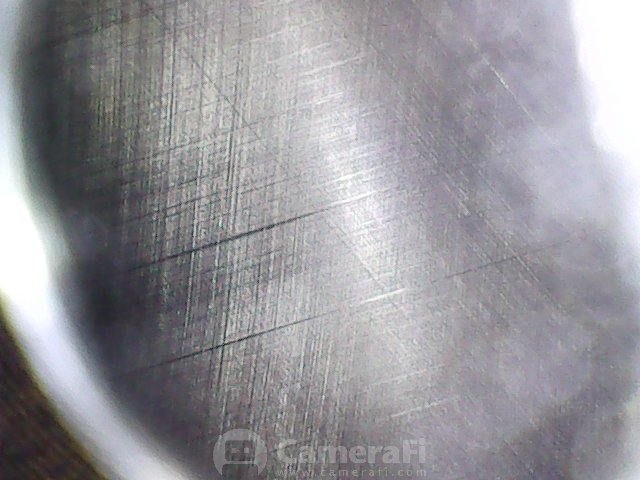

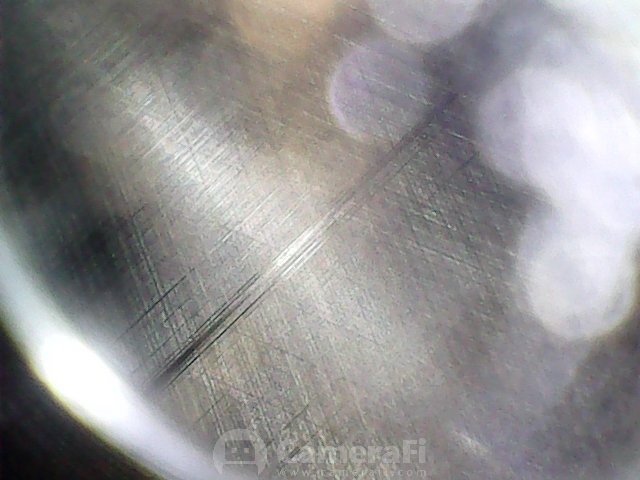

Похоже ли это на перегрев и начало задирается? Пробег 22 т. Масло форсунки по катологу официального дилера стоят. G4NA 17 года
4 минуты назад, Neman сказал:
ИМХО это рабочие риски. Пока никакого криминала. Такие видел на разных движках и с такими они ходили по очень многу. Главное чтобы не прогрессировало. Надо периодически проверять эндоскопом.
3 минуты назад, Ronik сказал:
Спасибо, но смотрел G4KE пробег 90т. Подобного не наблюдается. А тут как то явно.
