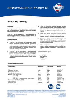

Вадим, почему в этом мощном масле ИВ совершенно заурядный по меркам "нулёвок" -160. Но, надеюсь, никто здесь не станет говорить, именно это масло от Funch - фуфло, да цена в рознице на него мно-о-го выше и Идемитцу и Турбосина 0-30 new.
В этом масле ИВ типичный для 0W-20. Цена ведь не определяет ИВ? ;)
А стОит оно ахрененно из-за эстеровой базы и уникальной безцинковой технологии присадок. Хорошо это или плохо (без ZDDP) - никто не скажет, у нас анализов отработки не было. Ты вот недавно писал, что плохо ;)
Это масло очень старое, тогда ещё и не было масел с ИВ>200. Я даже не знаю, выпускают ли его сейчас...
8 минут назад, Вадим_69 сказал:
В этом масле ИВ типичный для 0W-20. Цена ведь не определяет ИВ ;)
А стоит оно ахрененно из-за эстеровой базы и уникальной безцинковой технологии присадок. Хорошо это или плохо (без ZDDP) - никто не скажет, у нас анализов отработки не было. Ты вот недавно писал, что плохо ;)
Может немцы решили/вычислили, что при приличном содержании эстеров в этом масле нет необходимости грузить его всякими присадками. Вероятнее всего, что то количество забодяженной эстеровой основы даёт отличное стабильное присутствие маслоплёнки на парах трения, и нет никакой необходимости вводить в масло ZDDP, а уж тем более остальные элементы-помощники: молибден, бор, титан, вольфрам и иже с ними.;)

Если будет возможность отклониться от темы, и ответить по маслу, то хотел бы уточнить пару вопросов. Здесь низкий ИВ от полного/частичного отсутствия зугустителя (модификаторов вязкости) как и у масел на ПАО, в том смысле, что база их компенсирует? Большее ли кол-во депрессанта (PPD) в этом масле в сравнении аналогичной вязкости на масла на ПАО? Извини, у меня полный пробел по пао и эстеровым маслам, я бюджетник и мой выбор в сторону кряка:sad:
160 - не низкий ИВ, а нормальный для 0W-20, модификатора вязкости (полимерного загустителя) в таких маслах обычно 2-3 %.
Вот для понимания - одна из рецептур Mobil1, VM - загуститель, SpectraSyn - ПАО-базы разной вязкости 4, 6, 8 cSt. Кстати, отлично видно, что в 0W-20 "больше масла" в сравнении с 0W-40 :)
В маслах на ПАО загустителя может быть чуть меньше за счёт чуть более высокой вязкости базы из-за отличных низкотемпературных ПАО.
В эстеровых маслах типа этого или вышеприведенного 0W-20 Fuchs Titan GT1 загустителя может не быть вообще, т.к. эстеры сами могут частично играть роль модификатора вязкости...
PPD - отдельная тема, его обычно совсем чуть-чуть (0.3 %).
Это масло получается смесь разных групп? Не полность на эстеровой базе?
