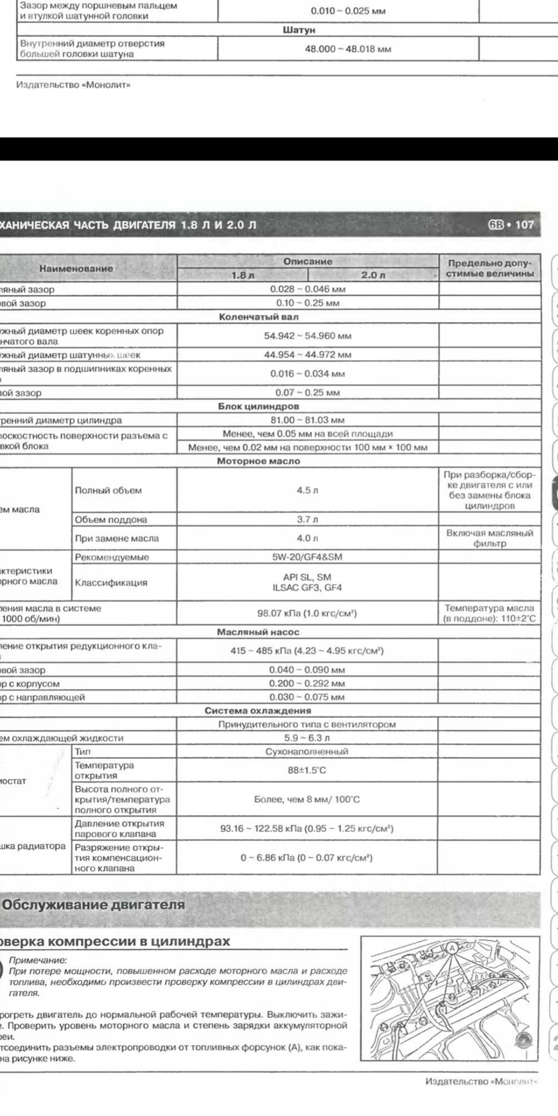

Вот руководство по ремонту Церато 3 рекомендуемое масло 5w20

4 часа назад, Илья09 сказал:
Вы реально читать не умеете?
написано ж русским языком, что 5w-20, да, но за исключением стран ближнего востока и бензиновых моторов 2.0 и 2.4
Там же вся эта таблица, точнее 2 графы  только для 2,0 MPI и 2,4 GDI (см. левую графу «Бензиновый Моторное масло (2,0л MPI / 2,4л MPI). Если исключить эти ДВС примечанием *1, то что останется?
Dumus Вообще странная таблица. Мануал точно с Креты? Перечислены все ДВС, кроме 1,6 Гаммы. Там нет для 1,6 л Гаммы такой же таблицы?
Отсюда вопрос - на Крету ставятся 2,4 MPI, 2,0 T-GDI, 2,4 GDI??? Что за ... ? Хотя может на других рынках и есть, а мануал перевели как смогли ))
На ОФ.сайте Хюндай имеется мануал Креты 2016 года, там таблица такая же только ДВС не указан (левая колонка), типа для всех ДВС.
