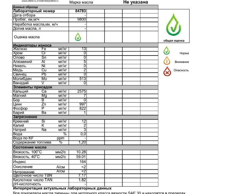

P.P.S. Вот два моих зимних анализа:
3000 км на 0W-30 A5/B5
4000 км на 0W-20 Zepro
Цифры по железу говорят сами за себя

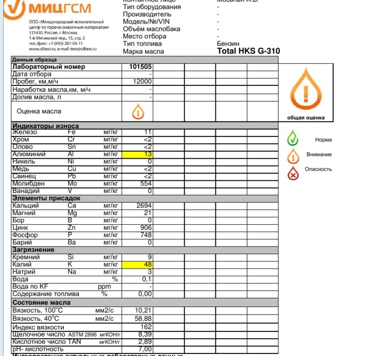

3000 и 4000 пробеги это очень маленькие. А как бы эти масла себя повели  после 12 тыс пробега в солярисе? А вот HKS отлично себя проявил . Думаю что у 0-30 и 0-20 за такой пробег не получилось бы так. Обратите внимание на щелочное и кислотное число.
Изменено пользователем val_kaz
3000 и 4000 пробеги это очень маленькие. А как бы эти масла себя повели бы после 12 тыс пробега в солярисе? А вот HKS отлично себя проявил http://www.[censored by bot]/viewtopic.php?t=1357
Думаю что 0-30 и 0-20 за такой пробег не получилось бы так
анализ после зимы был или нет? и были ли заводы ниже -30 всю зиму как у Вадима в этих анализах? И будет ли такой же анализ если на этом Тотале заводится в таких же условиях как Вадим заводился? плюс там 50 на 50 трасса с городом как я понял, то есть 6тыс по трассе и 6тыс по городу, что по м/ч может быть 300-350 по факту, что как бы для полнозольника с натяжкой может быть приемлимо.
ну и никто не отменял того факта, что отложения и лак не покажет анализ, а со временем при перекатах это всё будет копиться и кольца подзалегать)
P.S. И анализ очень хреновенький, не отражающий действительности, ну не может щелочное быть 8 после 12тыс.км
