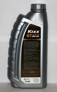

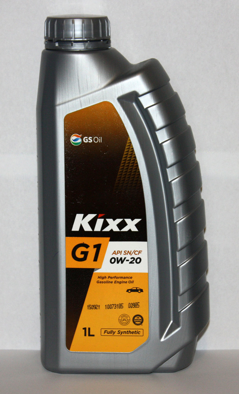

7 апреля 20179 г Популярное сообщение Закреплён Kixx G1 0W-20 API SN свежее за анализ спасибо дружной компании автолюбителей Дед Юрьевич, and2949, _Lord_, vanderkot, Иван Z, shweew, Compagnion, общак, Rak00, nizh2, slava2013, NLykov, srwrx, skorp7777, H5N1. Масло заявлено как: API SN , ILSAC GF-5. 1) Масло удовлетворяет требованиям стандарта SAE по части вязкости на горячую, без ccs установить его низкотемпературные возможности пока не можем. Но то что это двадцатка, сомнений нет. 2) Вязкость при 40С = 42,93 - масло не самое экономичное среди 0W-20, при холодных прогревах. 3) Вязкость при 100С = 8,20 - как и должно быть у двадцатки. 4) Щелочное число = 9.91 - отличные моющие нейтрализующие свойства . Одно из лучших 0-20 по этому показателю. 5) Кислотное число = 1,40 - при этом у этого ILSAC GF-5 не смотря на высокое щелочное, очень низкое кислотное число. Есть запас для роста кислотного и падения щелочного. 6) Зольность сульфатная = 0,98 - стандартно, при таком щелочном идеальный баланс. 7) Температура застывания -47С - хороший показатель для масла на VHVI, для более низких температур застывания нужны ПАО/эстеры. 8) Вязкость имитации холодной прокрутки стартером при -35С - к сожалению неизвестна на данный момент. 9) Испаряемость масс NOACK (угар) - к сожалению неизвестна на данный момент. 10) Содержание серы = 0,196 -достойный показатель, малое содержание серы, говорит о чистоте используемых базовых масел и современном пакете присадок. 11) Масло содержит много органического молибдена = 181ppm - содержание его повыше, чем обычно имеют масла этого класса. Это значит меньше шума, износа, расхода топлива. 12) В качестве противоизносной присадки используется ZDDP (цинк фосфор) - по фосфору требования стандарта 13) Бор в качестве беззольного детергента - моющая присадка. 14) Кальций - моющая, нейтрализующая присадка. 15) Кремний= 15- скорее всего противопенная присадка. 16)Параметр окисления говорит о том, что эстеров нет. Это гидрокрекинг, как и заявлено на этикетке. Возможно добавлено совсем немного ПАО. ИК спектр Фурье говорит о том что масло на основе гидрокрекинга VHVI. Вывод: Хорошее масло ILSAC GF-5. Одно из лучших по запасу моющих/нейтрализующих свойств(такой себе МВ 229.5) среди двадцаток, также должно быть достаточно тихим и экономичным. Должно бережно относится к современным системам доочистки выхлопных газов. Отличный вариант для тех, кому рекомендована эта вязкость. (описал Booster) UPDATE: Дополнительно протестировали маслу Kixx G1 0W-20 API SN вязкость CCS при -35С = 3980 (партия масла была другая, отдельно за анализ спасибо Дед Юрьевич и and2949 .) Артикулы коды для заказа в интернет магазинах: L2055AL1E1 Масло моторное Kixx NEO 0W-20 (G1 SN/CF 0W-20) 1L L205544TE1 Масло моторное Kixx NEO 0W-20 (G1 SN/CF 0W-20) 4L

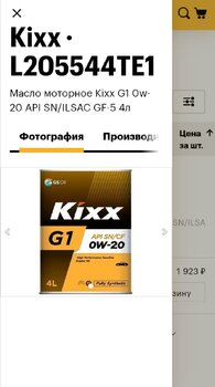

1 марта 20215 г 17.04.2017 в 18:02, Euro сказал: Оно бывает в 4-х литровой канистре? Если да, пожалуйста, дайте парт намбер Да, да, бывает. Сегодня приобретал 2 канистры на 4 литра (1 на запас взял) и замену масла проводил на легковом Ниссане. Раньше заливал этой же марки Neo 0w20. Но Neo не нашел, решил взять G1. Хорошее масло, зимой машина всегда заводилась.
12 октября 20215 г 09.09.2021 в 12:03, Рубильщик Слов сказал: Покупал с пол-года назад в Автодоке SN+, пришёл сабж( SN), чему был очень рад)) Сейчас на емексе SN стоит, и рядом SN+. Цены разные, но на минимум
12 октября 20215 г 17 минут назад, Сергей 72 сказал: Сейчас на емексе SN стоит, и рядом SN+. Цены разные, но на минимум Совершенно верно, SN+ подороже на пару сотен рублей, за 4л
15 октября 20215 г Интересно, а при заказе SN, придёт интересно оно, или SN+? Кто нибудь заказывал в ближайшее время? Или это все же как рулетка
