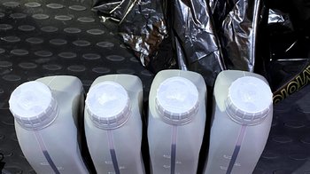

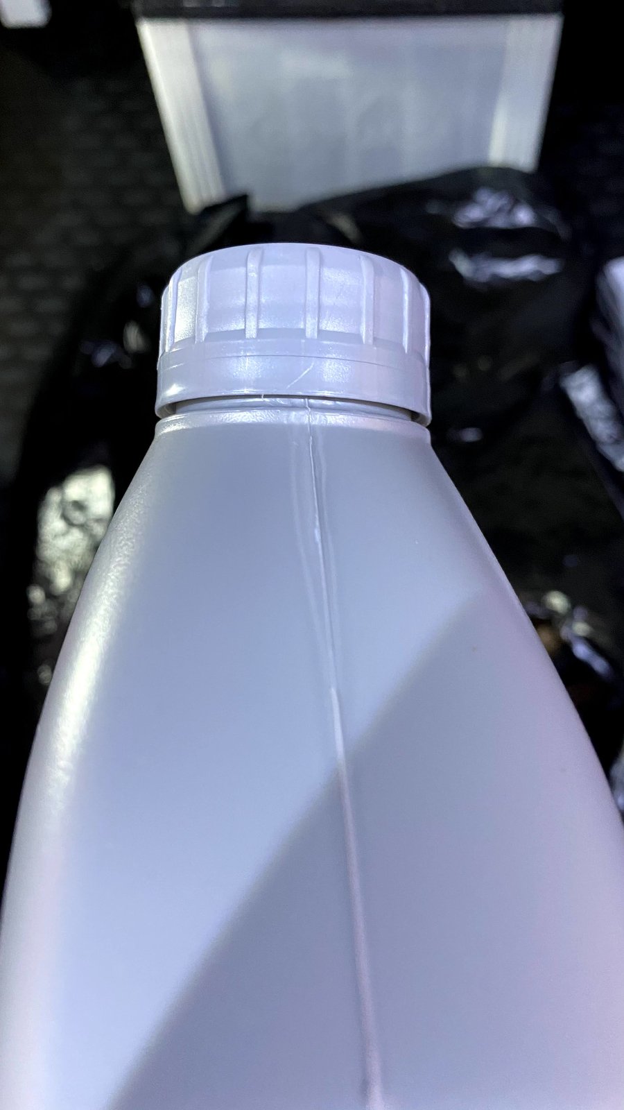

Прикупил 4 литрушки, но что-то крышки не вызывают доверия. Дата у всех канистр октябрь 2019.
У меня тоже таки крышки. Залил. Все норм!
Евгений180 спасибо!
Посмотрел еще в двух магазинах в городе - тоже такие же крышки. Буду заливать.
Не могу найти в продаже 5 л канистры, везде только литрухи. Что случилось?

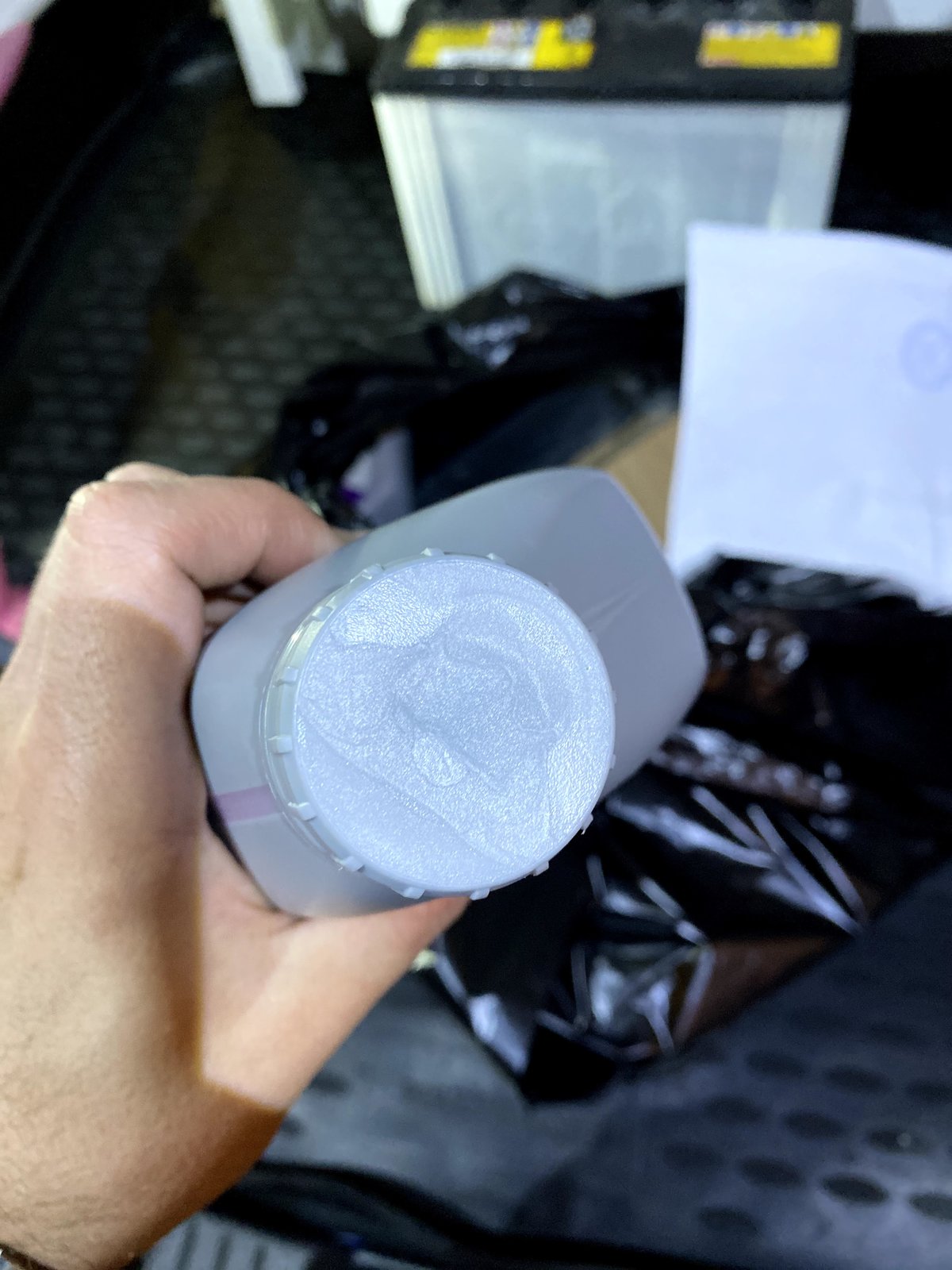

Всем доброго времени суток! Как аналог Toyota ATF WS решил заливать в автомат Idemitsu ATF TLS-LV. Вроде у надежного продавца имеются в наличии литровые серые канистрочки с новой этикеткой (фиолетовой). Но в отличие от образца на сайте крышки у них красные, одну вскрыл - фольгированной мембраны на горлышке нет. Что по этому поводу думаете?
На счёт цвета крышек не скажу, а на счёт фольги, её в моих канистрах тоже не было.
Красные крышки тоже были , потом стали серые, не исключено что теперь вновь красные
В автодоке. Озоне и ДР магазинах  фотки тоже с красными крышками. Так что думаю все норм.

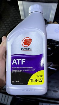

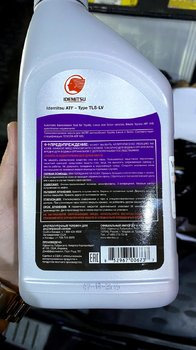

Взял 12 банок литровых на очередную замену. 11 из них с одной партии 2019 года с серыми крышками и задней этикеткой на русском языке, одна с другой партии (год выпуска не нашел) с красной крышкой и этикеткой на английском. Все банки производства США. Брал у одного из официальных дилеров в Челябинске, указанных на сайте Idemitsu. Цена 572 - 600 руб в зависимости от партии.
