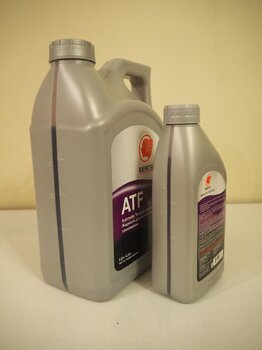

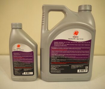

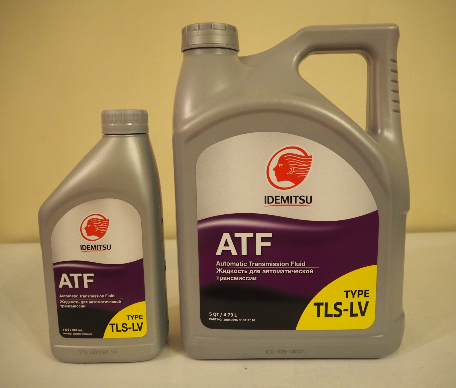

Idemitsu ATF Type TLS-LV свежее за анализ спасибо ребятам с форума _Lord_, MuscleJuse, Zamok, H5N1.
Техническая документация: tds-idemitsu-atf-type-tls-lv.pdf
Масло заявлено как: Toyota ATF; JWS 3324, Toyota, Lexus и Scion.
1) Вязкость при 40С = 23,44 - низкая, то есть эта трансмиссионка будет экономить топливо при холодном запуске и трогании "сразу". Более того, в морозы оно не будет держать автомат густой вязкостью - это плюс.
2) Вязкость при 100С = 5,37 - низкая рабочая вязкость, масло на самом деле выступает как аналог Toyota WS, позволяет экономить топливо при рабочих температурах коробки.
3) Кислотное число = 1,55 - не высокое, хотя у аналогов пониже чуть чуть. В общем масло будет долго повышать кислотное (а значит срабатываться).
4) Температура застывания -57С - достойная температура застывания, но у низковязких трансмиссионок она всегда такая, тут ничего удивительного нет.
5) Коррозия на медной пластинке - высшая оценка 1а - то есть масло не агрессивно к меди и медным сплавам в АКПП.
6) Содержание серы = 0,060 - прямо как у Toyota WS оригинал 0,060, у нее так же. Говорит о том что применяется тот же самый пакет присадок. И это кстати ниже будет видно. Так же такое содержание серы говорит о том, что минералки 1 группы с повышенным содержанием серы - тут нет, позже описывая ИК спектр вы поймете к чему я это упомянул.
7) Противоизносные присадки на основе фосфора. Бор - скорее всего так же противоизносная присадка Extreme Pressure. Кальций как моющая нейтрализующая присадка. Содержание элементов, точь в точь, повторяет Toyota Type WS. То есть пакет присадок одинаковый с оригиналом.
8) По параметру Окисление = 38,5 - мы видим что в жидкости применяются эстеры. (либо то что имитирует этот пик)
ИК спектр Фурье говорит о том, что в масле: Пик на волне 722 низкий = 0,89 - скорее тут минералка 2й группы, возможно смешана с гидрокрекингом + эстеры (либо то что их имитирует).
Вывод: Хорошая ATF типа Toyota WS. Вязкость соответствует оригиналу. Пакет присадок идентичен. Хорошие антикоррозионные свойства. Хорошие низкотемпературные свойства. Присутствуют эстеры для снижения трения и износа. Одно не понятно, это глюк спектрометра, или масло не на гидрокрекинге VHVI, а на минералке второй группы - в общем тут оставляю на ваш суд господа. Но я бы такое масло залил при гуманной цене.

3 часа назад, MitremiX сказал:
Спроси когда будешь забирать может продавцы в курсе !
Ну что их спрашивать? Сам подумай. Они выписывают товар, а не отдают его. Даже если и отдают то знаешь сколько у них всего с разными крышками. Думаешь они парятся?
Но я все же спросил. Сказали, что с красной крышкой никогда не было. Но канистры точно были когда-то давно с красной крышкой и об этом тут вроде писалось. И канистры вродь тоже были другими. Мне пришла серая канистра как на фото в постах чуть выше, с серой крышкой. Дата 01-21-21 (вроде так написано, мне главное чтоб год был свежим).
А вот если крышка красная, ну возможно хотяб дату стоит проверить. ну или я не знаю. Я брал по направлению : дистрибьютор
Изменено пользователем kmp2002
