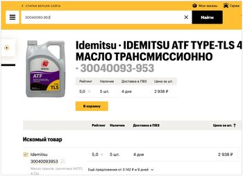

Посмотрите, пожалуйста, сколько СЕЙЧАС стоит  Идемитсу! Потом обсудим.
пс WS на розлив у дилера когда-то стоило дешевле чем в упаковке на 100-200 руб. Как сейчас не знаю, но думаю около того. Когда-то изучая тему WS находил инфу что эта жижа поставляется в Россию только через автодилеров. В разных объемах, кроме 4л железных банок. Или другими словами: железные банки 4 л в Россию не поставляются. Суть в том что не важно где вы его купите(ЖБбанки и явный контрафакт  не в счет)через автодок, екзист итд итп - жижа начнет свой путь от  автодилера, дистрибьютера. Если цепочка перепродавцов не очень длинная, то цена будет около 1000 руб +- за литруху в пластике.

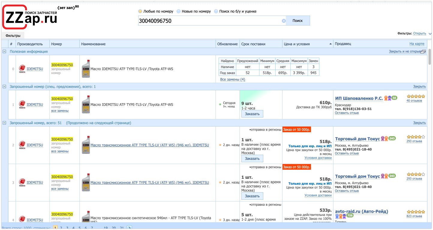

Посмотрел на Вашем же скрине выше - Idemitsu 599р/литр.

Посмотрел. 600-615р/литр
10.04.2021 в 16:55, ProstoLeo сказал:
Удосужтесь посмотреть на скрине дату заказа, и вам крупно написали, что СЕЙЧАС цена гораздо выше
Удосужился: 600-615 руб/литр
На zzap еще дешевле

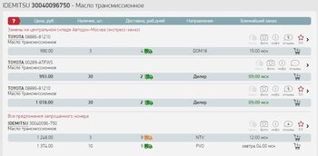

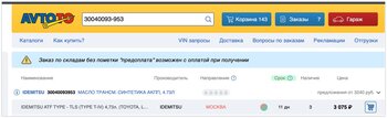

Там скрин с прошлогодней ценой. Когда я брал это масло оно стоило 600 рублей/кварта. А речь идет про то что происходит сейчас. Вы посмотрели сколько эта жижа стоит СЕЙЧАС!? WS никогда не стоило 600 рэ. Ни тогда ни сейчас. С чего вы взяли? речь о том что сейчас дешевле взять WS. А если взять его у дилера тойоты на розлив (ну или где -то еще, не важно) то будет еще дешевле.
Вот что вижу я(специально WS не искал. искал именно идемитсу, те коды аналогов ws что выдались не проверял) автодок и емекс:
Изменено пользователем kmp2002
