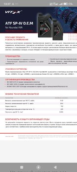

SP-lV выглядит предпочтительнее по вязкости.
