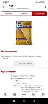

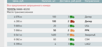

Хотел менять в акпп скоро , выбирал масло. Появилось такое на автодоке и не так сильно дороже чем ЗИК, но дешевле Идемитсу. Кто что может сказать про это масло? точно оригинал? вроде как диллер продает. В пластике. Автодок даже картинку поменял, было в жести

Откуда такое сильное желание проэкспериментировать на своем авто по поводу левак это или нет?
1 час назад, kap сказал:
да вроде как дилер продает, вот и спрашиваю что за масло. что лучше в тойоту лить?
18 минут назад, y12rus сказал:
Если дилер продает, то это и есть лучший выбор для Тойоты.
